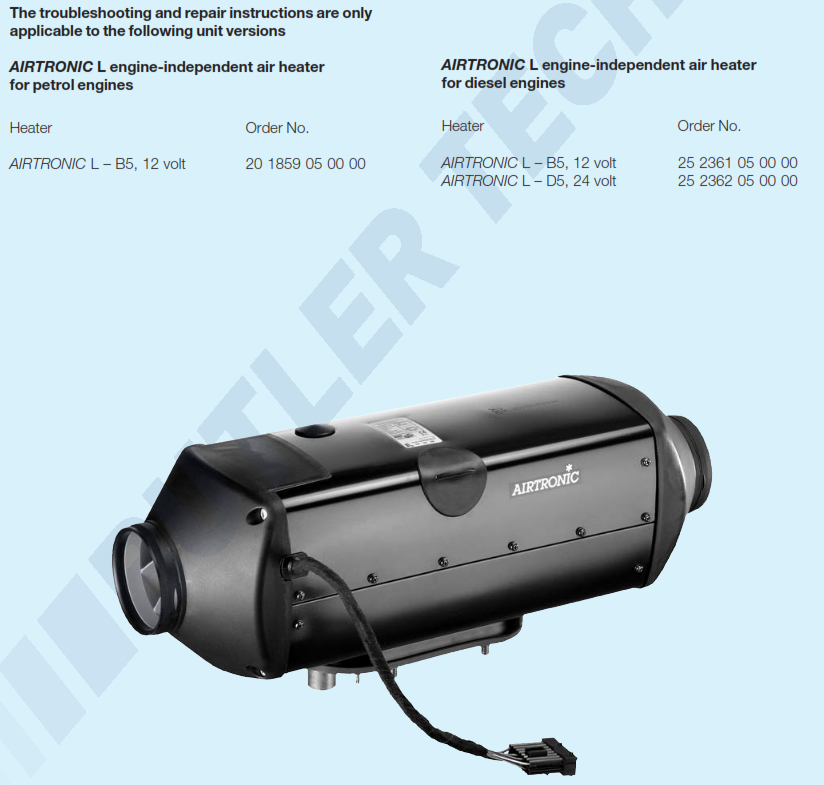

Jakob T Startet 12.Mars.2018 Link til dette innlegget Startet 12.Mars.2018 Da var det min tur,problemer med varmeren problemet er viftemotor.Har fått pris på ca 11000 for overhaling med ny motor.Nermer seg prisen på ein ny. Blir jo enklere å overhale å sette den gamle tilbake.Blir fort litt jobb å strekke nye kabler mm.Overhalt burde den kunne fungere greit noken år til. Må ta hurtig bestemmelse påsken nermer seg. Er ein nyoverhalt godt nok. Sitér dette innlegget Link to post

I.M.S. Svart 12.Mars.2018 Link til dette innlegget Svart 12.Mars.2018 Nok en gang, hva er produktnummer. Bør oppgis for å få riktig svar hvis ikke blir det bare "synsing".. D5 L, LC, Airtronic, WZ, WS, WS-C ? Sitér dette innlegget Link to post
Chiefengineer Svart 12.Mars.2018 Link til dette innlegget Svart 12.Mars.2018 I.M.S. skrev Just now: Nok en gang, hva er produktnummer. Bør oppgis for å få riktig svar hvis ikke blir det bare "synsing".. D5 L, LC, Airtronic, WZ, WS, WS-C ? For min del har jeg en dieselfyrt 12 volts, Airtronic B5L er vel antakelig korrekt betegnelse. Kan det være denne med art. nr. 25 2361 05 00 00? Jeg kommer i alle tilfelle til å demontere den for å se nærmere på muligheten for lagerbytte i viftemotoren. Ingenting har trøblet så langt og jeg gjør det ifm. bytting av glødegitter etc. men syntes jeg hørte en ørliten høyfrekevent lyd helt på slutten av fjorårssesongen. Har IMS noen erfaringer med det? Sitér dette innlegget Link to post

Jakob T Svart 12.Mars.2018 Emnestarter Link til dette innlegget Svart 12.Mars.2018 Har ikkje nummer på varmeren burde notert det.Varmeren er av den gamle typen med påhengt elektronik. Spørsmålet er vel om det er forsvarlig å overhale denne i steden for å kjøpe ny.Ønsker ein varmer som fungerer.Kan jo kjøpe 4 kinavarmere til prisen for ovehaling,men da må det leggs nye kabler.Hadde jo vert enkelt å kjøpe 4 stk,for så å skifte ut ved problemer. Sitér dette innlegget Link to post

I.M.S. Svart 13.Mars.2018 Link til dette innlegget Svart 13.Mars.2018 Kan muligens være en D5LC 25 1861. (11.000,- i rep, da er det vel mer enn viftemotoren som må byttes. ) Det kan jo være så enkelt som utslitte børster. Noen kan vel kanskje levere børster ? 5 x 8 x 20(25) mm? Enkelt å komme til disse. Kan ikke sammenlignes med motor til D4. Sikkert noen her på forumet som kjenner til leverandør av div. børster for el-motorer. Sitér dette innlegget Link to post

Olsvik Svart igår klokken 10:56 Link til dette innlegget Svart igår klokken 10:56 Jeg har nå funnet ut kossen du kan skifte lager på Eber D5 . Lagerene har nr 626s Sitér dette innlegget Link to post
Bitteliten Svart igår klokken 11:47 Link til dette innlegget Svart igår klokken 11:47 Legg gjerne ut bilder som viser hvordan 😊 Sitér dette innlegget Link to post
Roger jo Svart igår klokken 16:07 Link til dette innlegget Svart igår klokken 16:07 Bitteliten skrev for 5 timer siden: Legg gjerne ut bilder som viser hvordan Noe her https://sbo.sailboatowners.com/downloads/Hunter_gen_58300553.pdf Så litt Sitér dette innlegget Kokekyndig maskinist kjent på kysten. Link to post
Chiefengineer Svart igår klokken 18:01 Link til dette innlegget Svart igår klokken 18:01 Kan ikke bytte lagre på vifta til Eber D5. Laget slik at det ikke er mulig. Sitér dette innlegget Link to post
Roger jo Svart 9 timer siden Link til dette innlegget Svart 9 timer siden Chiefengineer skrev for 14 timer siden: Kan ikke bytte lagre på vifta til Eber D5. Laget slik at det ikke er mulig. Mulig det finner bare D2 D4 http://www.letonkinoisvarnish.co.uk/eberspacher_blower_1.html http://www.letonkinoisvarnish.co.uk/eberspacher_blower_2.html Her er en prof D5 ikke lager Sitér dette innlegget Kokekyndig maskinist kjent på kysten. Link to post
