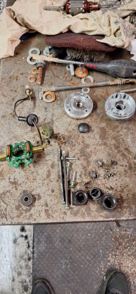

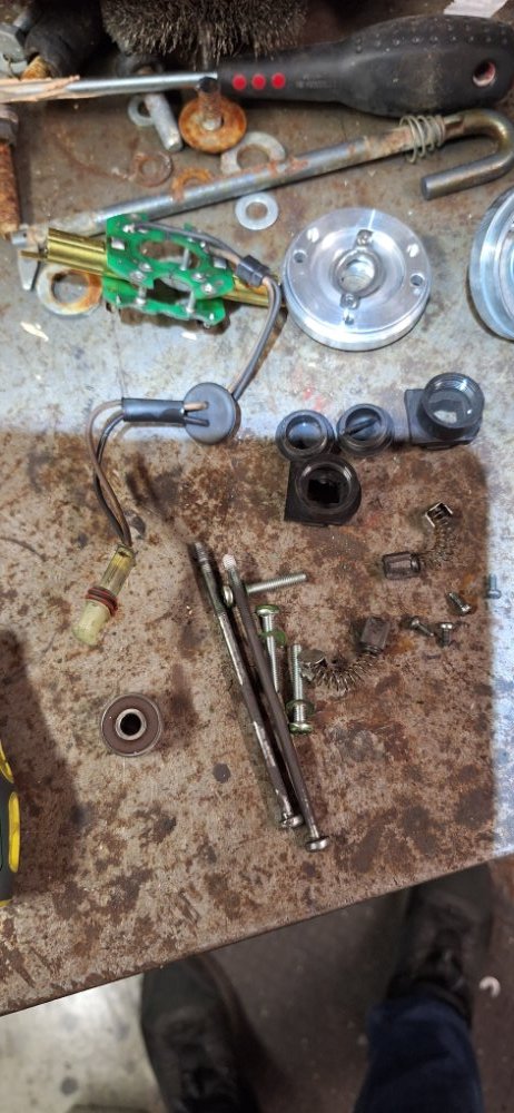

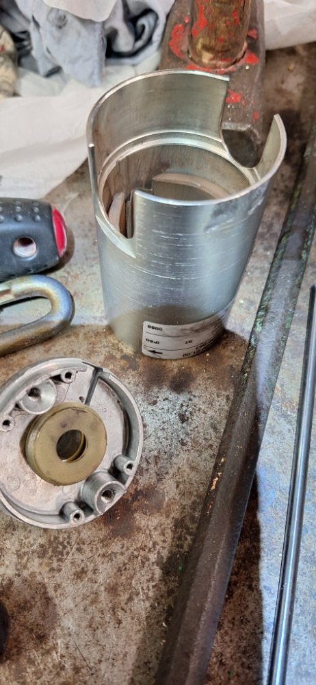

Olsvik Svart 22.Oktober.2025 Link til dette innlegget Svart 22.Oktober.2025 Chiefengineer skrev for 18 timer siden: Kan ikke bytte lagre på vifta til Eber D5. Laget slik at det ikke er mulig. Sitér dette innlegget Link to post

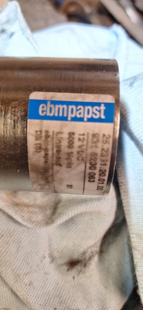

Olsvik Svart 22.Oktober.2025 Link til dette innlegget Svart 22.Oktober.2025 Lager har nr 626S Sitér dette innlegget Link to post
Chiefengineer Svart 22.Oktober.2025 Link til dette innlegget Svart 22.Oktober.2025 Lykke til med å få dette balansert rett igjen, denne varmeren har elektronisk overvåking av strømtrekk og kjører ikke om den senser unormaliteter. Vifta er balansert på rotoren. Sitér dette innlegget Link to post
Hulda Svart 22.Oktober.2025 Link til dette innlegget Svart 22.Oktober.2025 Gledesdreper :-) Sitér dette innlegget Link to post
S/Y Emma Svart 22.Oktober.2025 Link til dette innlegget Svart 22.Oktober.2025 Der tror jeg heller jeg hadde kjøpt en Kina-varmer. Eber har priset seg helt ut på viftemotorer, særlig på D5. Sitér dette innlegget To år på langtur med S/Y Emma Link to post
Olsvik Svart 22.Oktober.2025 Link til dette innlegget Svart 22.Oktober.2025 Men viss så har jeg prøvd .og viss jeg får denne til er jo det bare kjekt. Koster ikke og prøve . Sitér dette innlegget Link to post
Bergen780 Svart 22.Oktober.2025 Link til dette innlegget Svart 22.Oktober.2025 Har tenkt at jeg skal gjøre samme jobben på min D5LC i løpet av vinteren (bytte lagre) så denne gleder jeg meg til å følge :) Sitér dette innlegget Link to post
