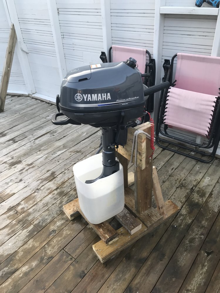

Rotorrex400 Svart 13.Mars.2018 Emnestarter Link til dette innlegget Svart 13.Mars.2018 Jeg starta motoren i går og idag og den gikk som en kule, hvordan kjører man forgasseren tom? Er det bare å kjøre motoren til den stopper av seg selv? Sitér dette innlegget Link to post
Hakkannen Svart 13.Mars.2018 Link til dette innlegget Svart 13.Mars.2018 Adrian123 skrev 28 minutter siden: hvordan kjører man forgasseren tom? Er det bare å kjøre motoren til den stopper av seg selv? Ta av bensinslangen og la motoren få gå til den stopper av seg selv (det kan faktisk ta en stund, avhengig av hvilken motor du har). Sitér dette innlegget Link to post
