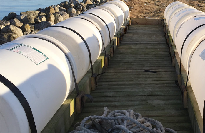

hei. vi har bygget ei flåte. vi skal feste på flere tønner. vi trenger noe å feste de med. har dere noen tips til hva vi skal bruke de til å feste med. det vi har brukt å feste de andre tønnene er patentbånd uten hull. de vi brukte var allerede rustet når vi fikk dem. vi fikk seinere litt mer som var rustfritt. takker for svar!
Da vi bygde ny flytebrygge, dog med isoporklosser, ble disse festet med mitt gamle ankerbånd, siden jeg uansett skulle bytte det. Ankerbånd koster ikke all verden på jula.
Mener jeg skrudde det fast, skruer og skiver, for å knyte ankerbånd kan være litt komplisert.
En annen ting, jeg har inntrykk av at tønner kan gi stabilitet sideveis som er så som så, dersom de ligger langsetter brygga. Oppdriften er jo ulik etterhvert som den utsettes for vekt.
Hei flåtebygger!
Artig at noen holder på med slikt.
Stikk innom en byggeplass og spør om de har grønne stropper som har vært brukt på armering (kastes etter bruk) eller stikk innom et verksted og spør om de har kasserte flatstropper.
Spikre eller skru stroppene fast i ene enden, stram opp og spikre i den andre enden. En stropp i hver ende. Over og i endene på tønna bør du legge planker som støtter den på langs og sideveis.
Noen vaskehaller for biler ol har blå plasttønner som det har vært såpe i. Disse ruster ikke og er mer behagelig å komme borti når man bader.
Husk å lage stige og noen håndtak dere kan bruke hvis dere havner på sjøen. Flåter er ofte vanskelig å komme opp i fra sjøen.
