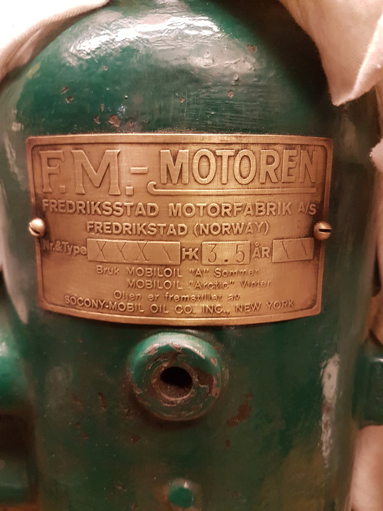

Olipas Startet 17.Mars.2018 Link til dette innlegget Startet 17.Mars.2018 Hvilken type motorolje anbefales og hvilken type bensin og blandingsforholdet. Instilling av luft og bensin insug. Sendte mail og ringte FM service i Fredrikstad men siden jeg overhaler motoren selv så var de ikke interessert i å hjelpe meg. Sitér dette innlegget Link to post
shipahoy Svart 17.Mars.2018 Link til dette innlegget Svart 17.Mars.2018 (redigert) Her er oversikt over alle motorane: https://nn.m.wikipedia.org/wiki/Fredrikstad_motorfabrik Liknar på desse (type A?): http://www.luguber.com/fm02.htm Her er min motor (D2) :-) Redigert 17.Mars.2018 av shipahoy (see edit history) Sitér dette innlegget Link to post
Jens_P Svart 17.Mars.2018 Link til dette innlegget Svart 17.Mars.2018 Tips, uten at jeg går god for at dette er riktig for din motor! Ligger en del bruksanvisninger på siden til FM-motor. http://www.fm-motor.no/publikasjoner.htm Ser det er singelgrade SAE30 til sommer og SAE20 til vinter som går igjen i bruksanvisningene. Marna anbefaler det samme til sine 5hk som ble produsert fra 1932 ti 1960. http://marna.no/wp-content/uploads/2015/05/5HK-H.pdf Sitér dette innlegget Lykke er en kombinasjon av god helse og dårlig hukommelse! Link to post
