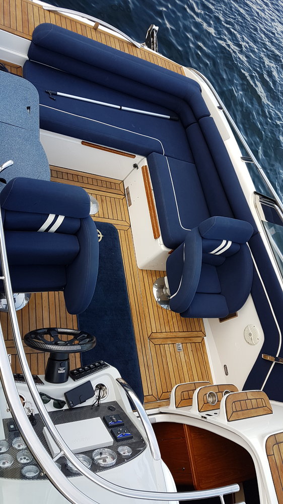

Hei alle!
Jeg har en Nidelv 725 sport med innvendig teak dørk.
Denne er litt skitten og skjoldete, og trenger å friskes opp.
Har lite erfaring med teak fra tidligere båter, og ønsker gode råd :-)
De fleste produktene jeg har sett på krever spyling med vann etter behandling.
Dette er en utfordring i denne båten, da dette er innvendig dørk i cockpit, og den er ikke selvlensende.
Gode råd mottas med takk, både til vask/rens og evt videre behandling! :-)
