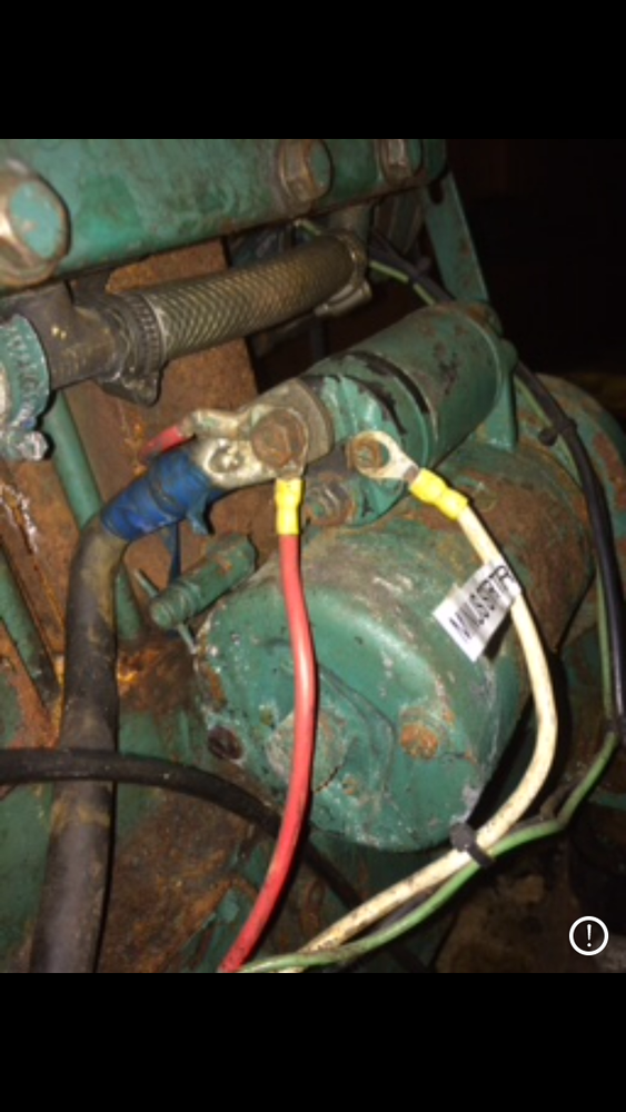

Hei.
Tenkte å friske opp motor med litt maling.
Har skrudd av litt deler for å komme bedre til. Bla startmotor.
Får starter jording gjennom godset til motor, eller er det kunn den lille ledningen som går til tenningsbryter som er jord? Skal innrømme å si at jeg ikke har fulgt ledning til tenningsbryter for å se om det er + eller -
Begynte å tenke kanskje denne ledningen til tenningen bare er styre strøm (+) også henter starteren jord ifra gods?

Kjellg skrev 57 minutter siden:
Den hvite er nok den som kommer fra tenningslås og kobler innslaget inn. Minus har du nok koblet på motor slik at startmotor får minus fra gods. Ikke for å pirke men minus, ikke jord. Jord er noe annet :)
Følg den tykke svarte minuskabelen fra batteriet så ser du helt sikkert at den ender opp på motor en plass.
Da var det som jeg begynte å tenke.
Takk for gode innspill. Og heretter heter det minus ?
Får pusse litt maling da?
