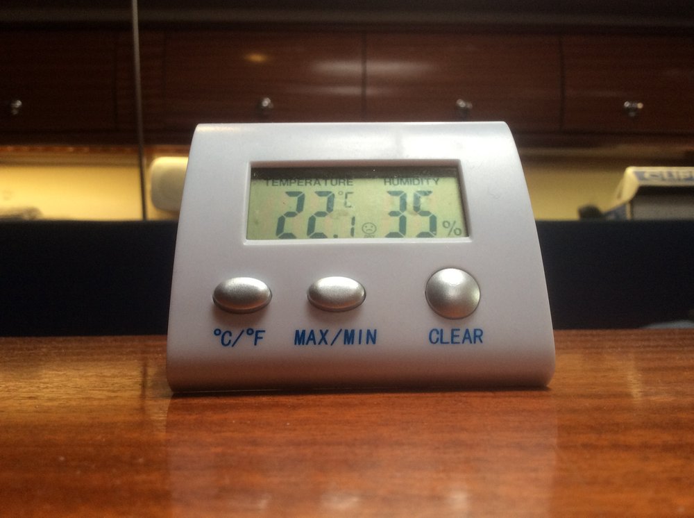

sunnmøre Svart 22.Mars.2018 Link til dette innlegget Svart 22.Mars.2018 (redigert) Har 36 fots seilbåt. Har hatt båten operativ i vinter, men vatn på tankane og motoren klar til bruk. Har tilsaman hatt 800w varme på, med termostat på 5 grader. Sjølv her på Sunnmøre har dette vore heilt på grensa for å vere tilstrekkeleg, men det har vore unormalt kaldt i vinter. Du bør nok minst ha det samme for å vere sikker. Bilde er forøvrig berre på tull, men slik er det ombord akkurat no? Redigert 22.Mars.2018 av sunnmøre (see edit history) Sitér dette innlegget Link to post
