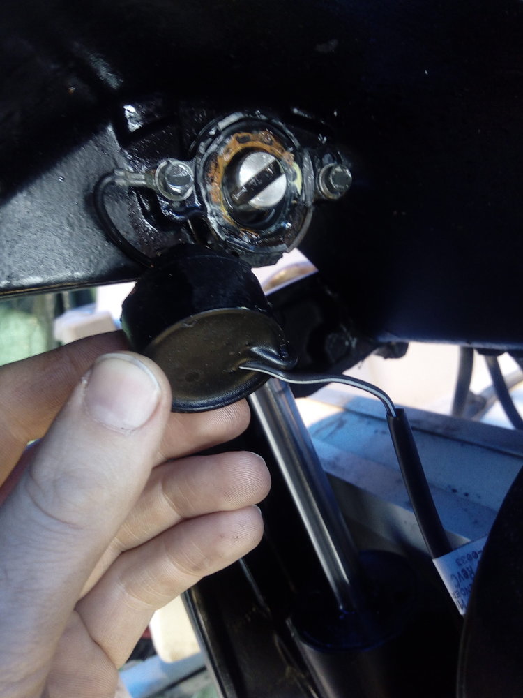

75 hk Mercury, er dette tiltsensor?
Svein34
Er det ikke potensiometeret til trimindikatoren/instrumentet?

Det er indikatoren/potensiometeret til måleren din ja?

Solseng skrev for 5 timer siden:
Ikke 100% sikker, men ligner jo en slags induktiv giver som gir "beskjed" om at motoren er tiltet opp max, og denne giveren (kall det gjerne bryter også) stopper signalet som driver trimpumpen/tiltmotoren. Den induktive giveren bryter signalet/endrer signalposisjon når den kommer nær metall.
var å hjalp en kompis med bravo3 drev, her var det 2 slike givere, en som begrenset tiltområde og en som ga signal til trimindikator.
Det første var en bryter, neste var potensiometer såvidt jeg husker
Du har heilt rett den registrerer bevegelsen og viser hvor mye tilt du har i instrumentet.?
