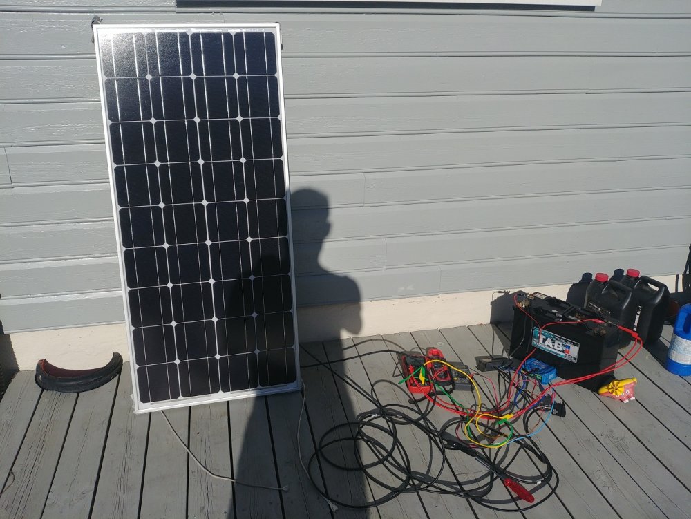

Endelig fått gjort dette forsøket..
Oppsettet er som følger.
* 1 stykk 120W panel,
* 1 stykk 100Ah batteri, utladet med ca 40Ah.. Burde med andre ord være godt og sultent.
* 1 stykk pwm kontroller (typ billig fra seasea)
* 1 stykk mppt controller (Victron 15/75)
"Open circuit" spenning fra panelet: 22.1V
Startspenning på batteri: 12.2V
Vårsol, skyfritt, ettermiddag (ca 18:00), ca 12grader i lufta, panel forsøkt vinklet rett mot solen.
Hadde desverre ikke et ekstra multimeter for å måle strøm i panel kretsen.

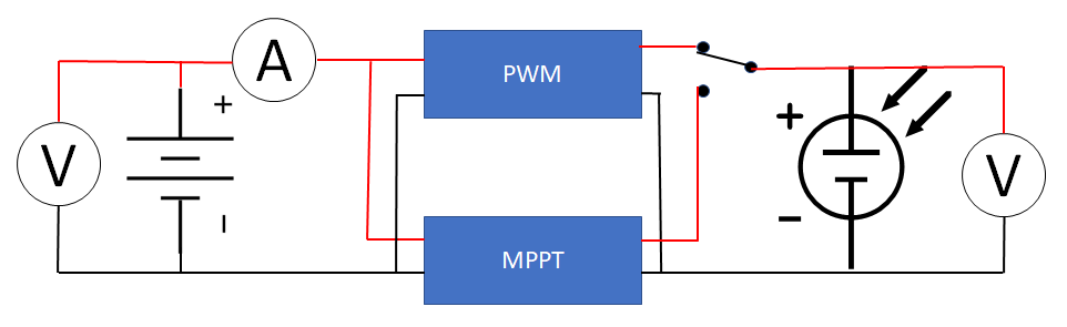

Panelet er dekket til med et håndkle. velger en kontroller med bryter, fjerner håndkle, venter til målingene stabiliserer seg.
Dekket så til panelet, og gjentok for kontroller2.

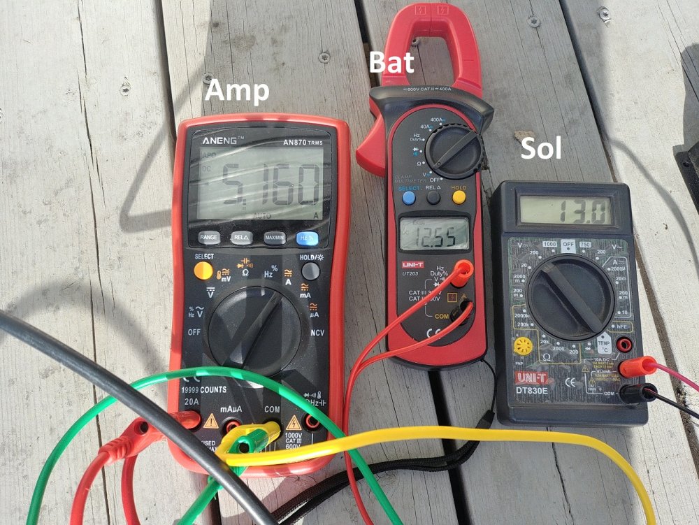

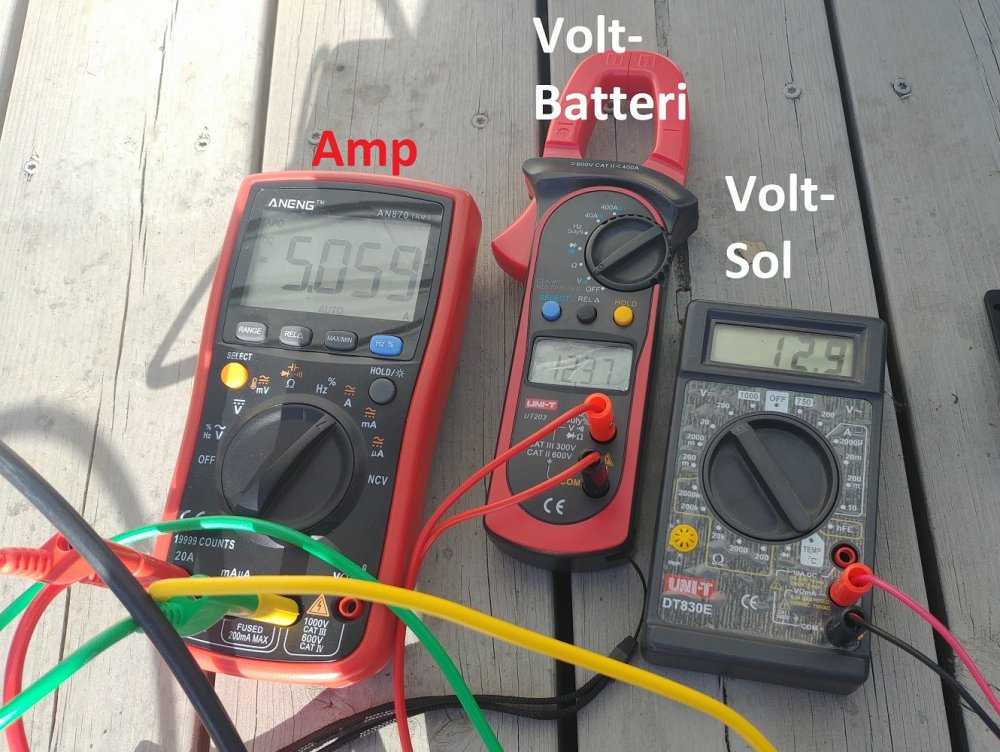

PWM:  batteri: <13V, 5.0A  solceller: 12.9V

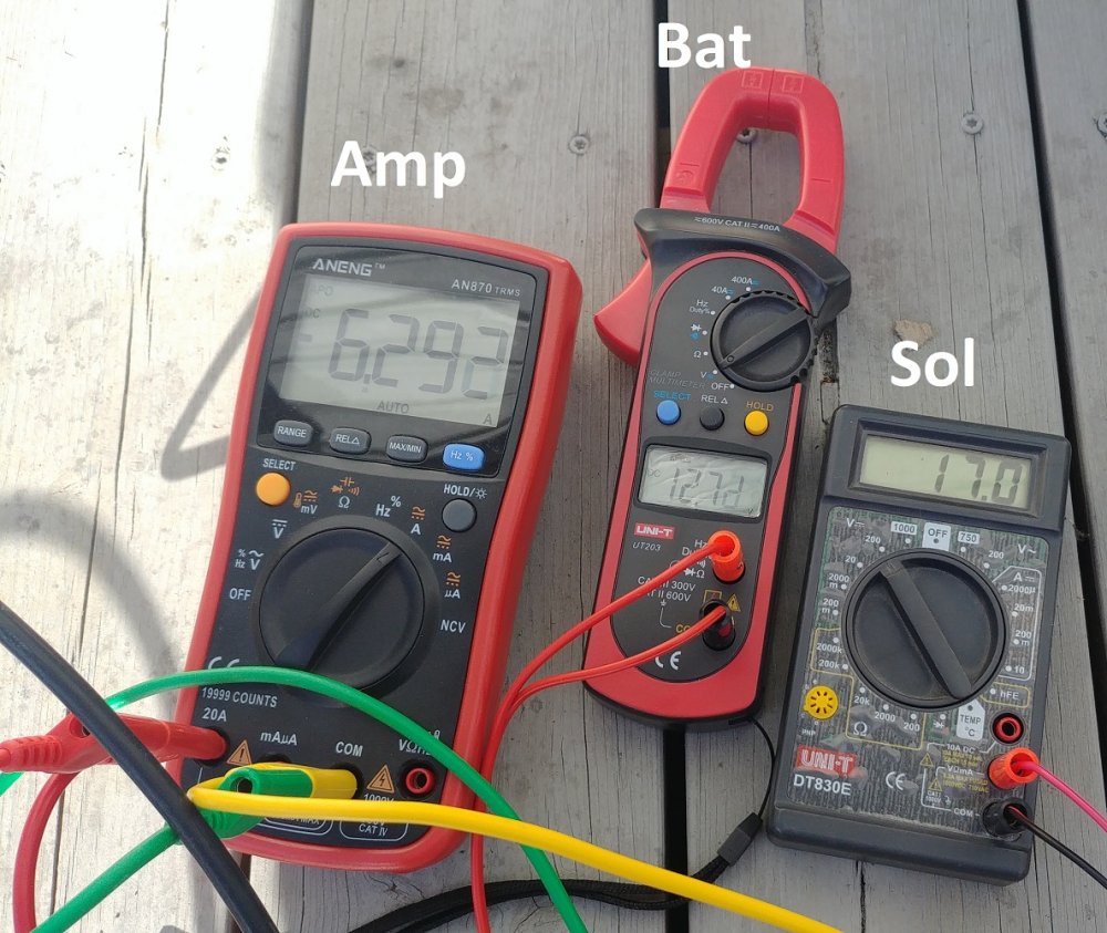

MPPT:  batteri: <13V, 6.3 A   solceller: 17.0V

Oppsettet:
PWM:
MPPT:
Uten kontroller (solceller rett på batteriet)
Dette er ikke å anbefale som fast løsning, men viser to ting:
1) Dette fungerer fint som en nødløsning dersom kontrolleren ryker og du er på havet og trenger strøm.
2) Så lenge batterispenningen er under grensen for bulk-lading er "ingen kontroller" og pwm det samme (også gitt at effekt-panel / 12v er mindre enn maks ladestrøm for batteriet)
