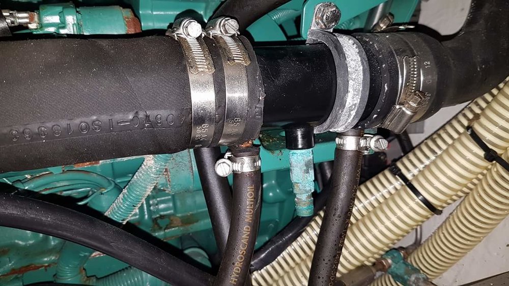

Sjøbliss Startet 27.Mars.2018 Link til dette innlegget Startet 27.Mars.2018 Vurderer å sette på en kuleventil med gardenakobling på sjøvannet men denne skjøten står langt akter. Den mangler kuleventil men har så vidt jeg kan se en dryppnippel. Er den bare tenkt for å kunne tømme sjøvannet? Hva er i tilfelle alle de svarte slangene? Sitér dette innlegget Hjemmeside: https://www.sbarmen.no/ "Sofia" Nor Star 350 HT, 2008 modell med D6-370 "Sobasa" Nidelv 300 Sport, 2007 modell med D6-350: Historisk Finn annonse Link to post
DieselDahl Svart 27.Mars.2018 Link til dette innlegget Svart 27.Mars.2018 Det der er kjøleren til servoolja. Hvorfor vil du ha kuleventil på kjølevannet? Sitér dette innlegget Link to post
Sjøbliss Svart 27.Mars.2018 Emnestarter Link til dette innlegget Svart 27.Mars.2018 Aha, så servooljen sirkulerer gjennom denne dingsen? Tusen takk! Kuleventil er for å kunne stoppe sjøvannet om jeg ønsker å ferskvannsskylle mens vi er på sjøen samt lettere vinterkonservere. Eneste ulempen er jo da at denne skjøten kommer før stoppekrana jeg evnt monterer. Sitér dette innlegget Hjemmeside: https://www.sbarmen.no/ "Sofia" Nor Star 350 HT, 2008 modell med D6-370 "Sobasa" Nidelv 300 Sport, 2007 modell med D6-350: Historisk Finn annonse Link to post
