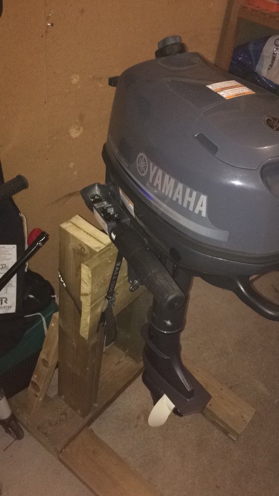

Hei!
Startet motoren i går og syntes den gikk litt ujevnt. Har lest litt i instruksjonboken på det men fant ikke noe svar på det. Det er en Yamaha 6hp 2016. Er det kanskje bensinen som er problemet, bensinen har stått i ro siden oktober i fjord?
Når motoren hadde gått en stund og blitt  litt varm så stoppet den, jeg starta den igjen men brukte rundt 4-5 drag. Det syntes jeg er litt rart at den bare stopper.
Redigert av Adrian123 (see edit history)
Dette er enkle dyr å ha med å gjøre: og årsaken til slike problemer har som regel årsak i manglende vedlikehold. Ble forgasseren tømt på høsten? Er den noen gang renset og evnt. fått ett nytt forgassersett?
Vil tippe at en del av kanalene i forgasseren er tette, helt eller delvis. Demonter, rengjør grundig (google forgasserrens) og helst monter nye pakninger inkl. nåleventil.
Kan også være et evnt. bensinfilter som er nesten tett, eller en bensinpumpe med lekkende enveisventiler.
Men start med forgasseren.
