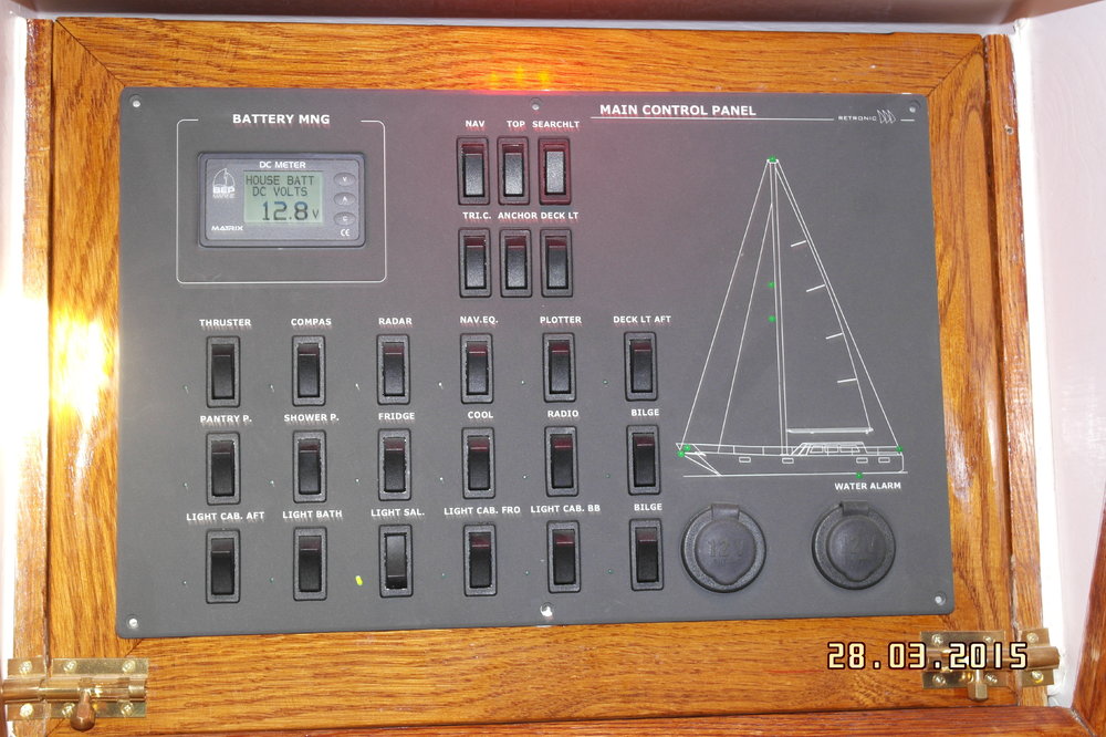

Dette blir feil. Vanlige ladere 'tåler' at batteriene brukes. Skal du vite hvor mye strøm du har igjen, installer en batterimonitor.
Her er spenning på 12,8 V (lader ikke tilkoblet). Ved å trykke på en knapp kan displayet vise forbruk, lading, hvor mange % som er igjen. Men dette trenger du sannsynligvis ikke å vite. Den BEP'en jeg har montert koster mer enn laderen. Mye mer.
