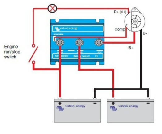

Ikke helt, Worry.
Skissen ovenfor viser en diodebasert fordeler, mens oberst1 forklarer om VSR.
Dvs at denne enheten ikke har reléer men arbeider med halvledere liksom som enveisventil.
Slik har ikke noe mekaniske deler, dermed veldig begrenset slitasje,
men alltid spenningsfall.
MosFet-baserte fordelere har i tillegg FET integrert, som reduserer spenningsfallet betraktelig
Relébaserte fordelinger (IF, VSR, DVSR, bistabile VSR, CVSR,..,) har mekaniske kontakter som åpner og lukker.
Slik arbeider "uten" spenningsfall, men pga. kontaktene finnes det andre utfordringer for slik.
