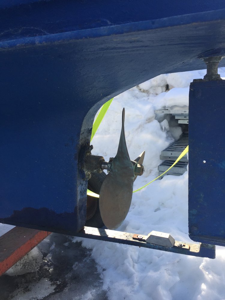

1: Vi begynner bakerst; stevnlageret (der hylserøret er skrudd inn, har ikke noe smørepunkt. Er dette vanlig?

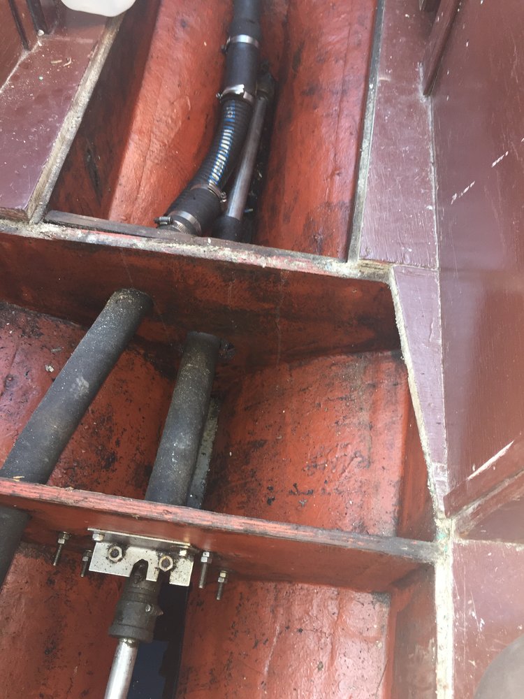

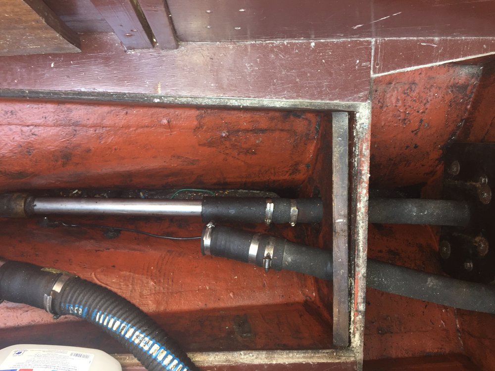

2: På min båt er det en noe besynderlig løsning på hylserøret etter hva jeg kan forstå. Det er skrudd inn i stevnlageret, så etter ca 500-600mm er det tredd på en gummislange som er festet med slangeklemmer. Jeg har ikke åpnet dette, men det er stor forskjell på hylserørets utseende på hver side av denne gummislangen, noe som får meg til å tro at hylserøret er delt og holdes sammen i denne gummislangen? Er dette normal praksis?

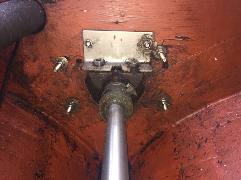

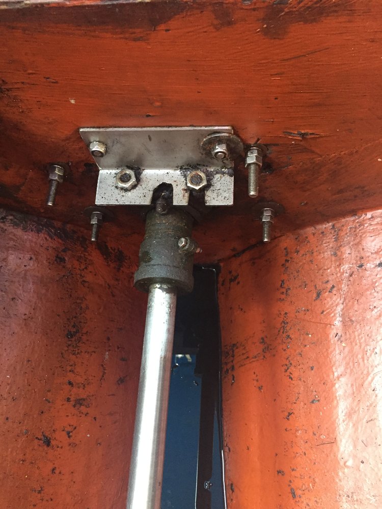

3: Hylserøret er så festet i ett tverrspant i båtens bunn med en kombinasjon av et eksosklammer og ei rustfri vinkelplate. Dette virker også som en noe vaklevoren greie. Enden av hylserøret har forøvrig lager/tetning med fettkopp.
Kan noen på grunnleggende nivå fortelle meg hvilke deler det er korrekt å bruke på dette anlegget? Fra cutless og inn til klemflens på girkasse??

Legger ved et par bilder av propellanlegget slik det står i dag. Jeg har ikke kjørt båten med det og aner dermed ingenting om det er vibrasjoner, slag etc i nåværende løsning.
