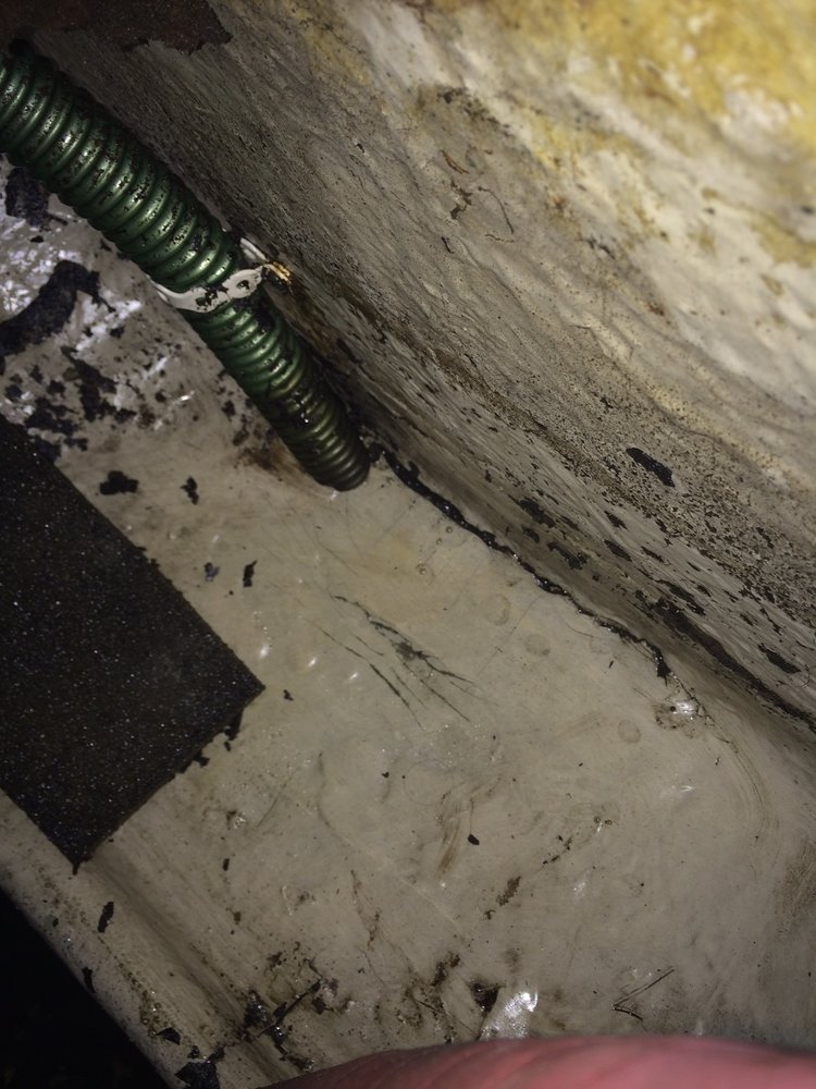

Fant en sprekk helt akter i maskinrommet nå. Nordan family 27. Dette er mot et skott, på andre siden er det begynt å løsne litt glassfiper i flak.
Ser at skottet er av kryssfiner og at det er litt fuktig. Sikkert frostspreng som ødelagt noe her. Kjølsvinet ser ikke ut etter forrige eier så jeg oppdaget
det ikke i fjor da båten var ny for oss. Vannet går fra den siden av skottet på bildet og kommer ut på andre siden.
Regner med det bare er skottet som er dårlig her og at det ikke er noen andre skader på båten. Noen med Nordan Family som vet hvordan dette er støpt?
Er det noen som har en måte å angripe dette på en grei måte? Vil helst slippe å skjære ut skottet.
Gode råd mottas med takk!

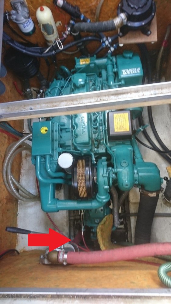

Det var litt lite oversiktlig bilde. Eg hadde rekna med eg skulle sjå gearkasse/eksos eller aksling igjennom skottet, det er typisk at det er skjært ut for slike installasjoner utan at endeveden/kuttflaten er behandla, med påfølgende vannopptak.
Utan betre oversikt blir det vanskelig å svare riktig om det bør utbedres.
