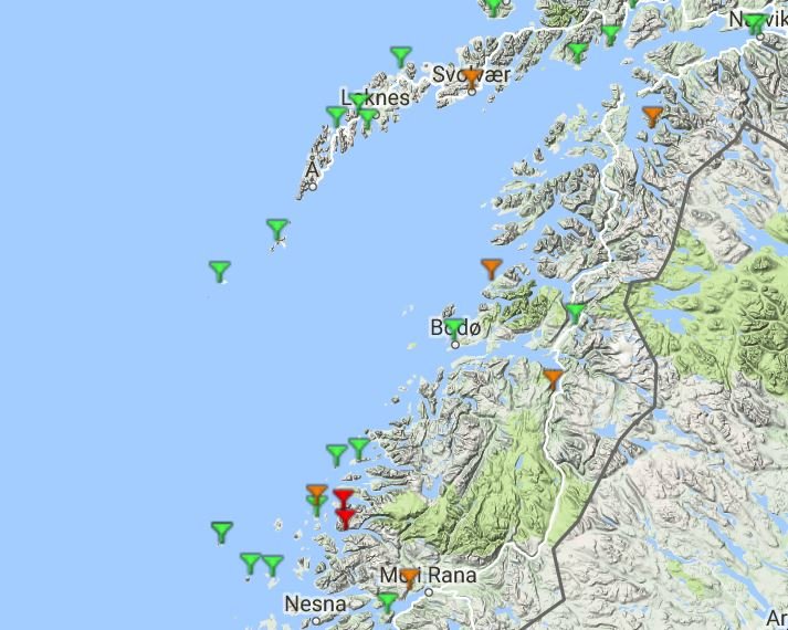

Pkl1000 Startet 5.April.2018 Link til dette innlegget Startet 5.April.2018 Har NAIS 500 class B. Vises kun i Marine traffic appen når jeg er nær større havner som Bodø eller Svolvær. Er det feil eller skal det være slik? Sitér dette innlegget Link to post
alfaalfa Svart 5.April.2018 Link til dette innlegget Svart 5.April.2018 AiS er VHF basert info. Som er ment båt til båt. Slik at to båter som er i radioavstand skal se hverandre på plotter. marinetraffic får info når en AiS er nær en relestasjon som sender dette videre. Så om du skal synes for andre båter må de ha AiS ikke marinetraffic..., Sitér dette innlegget Link to post
Framtia Svart 5.April.2018 Link til dette innlegget Svart 5.April.2018 (redigert) du kan også få plottet hvilke mottakerstasjoner som er aktive, ved å velge det som et "layer" i venstre marg på websiden til Marinetraffic. Redigert 5.April.2018 av Framtia (see edit history) Sitér dette innlegget Seiling - den dyreste måten å reise gratis.... Link to post
Framtia Svart 5.April.2018 Link til dette innlegget Svart 5.April.2018 Her er kart over mottaksstasjoner. Med 2W sendestyrke på AIS-B sier det seg selv at man må være i rimelig nærhet for å synes. Sitér dette innlegget Seiling - den dyreste måten å reise gratis.... Link to post
Nevermind Svart 5.April.2018 Link til dette innlegget Svart 5.April.2018 AIS klasse B har vel hvis ikke jeg husker feil vesentlig lavere utgangseffekt enn en VHF så den vil nok ikke nå like langt, men når du andre båter i nærområdet er det jo det viktigste. Holder selv til i Bodø, og det er ikke uvanlig å falle ut av MarineTraffic selv om man er rimelig nær byen. Særlig på vei sørover. Sitér dette innlegget Link to post
