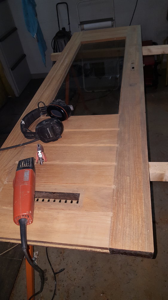

Sjeldenutpå Startet 5.April.2018 Link til dette innlegget Startet 5.April.2018 Søkte litt på forumet, men fann lite treff om dette. Eg skraper og pusser ned akterdøra på båten. Båten har 30cm takutstikk over døra, men det er som ytterdør å rekne. Hvilke tips har båtfolket til neste trinn? Sitér dette innlegget Yanmar 6LYA-STP 340hk Link to post

Sjeldenutpå Svart 10.April.2018 Emnestarter Link til dette innlegget Svart 10.April.2018 Eg landa på benar uvr. Etter skraping og pussing og rødspritvask så tynna eg benar uvr med 20% med whitesprit, og metta treverket godt, og så tørka vekk alt overflatisk. Alt bra så langt. ....Framgangsmåte står på boksen, men alikevel så måtte eg googla eg litt for å finne tips om feks temperatur, og då kom eg over stadig fleire negative omtaler pga tørketid. Men eg måtte jo prøve sjølv fann eg ut, og valgte heldigvis berre å prøve på topplista som skal over døra. Og det stemmer det med lang tørketid. Benar er nok best egnet til vinterprosjekt. Så nå skal eg vaske vekk teststrøket med ublandet benar som eg la i går. Eg har ikkje mulighet å gi kvart strøk halvannet døgn tørketid, då går det 8-10 dager å smøre døra. Om døra var montert slik at eg kunne tatt begge sider samtidig hadde det sjølvsagt spart meg for litt tid. Eg fann fleire tips om å blande 50% feks trestjerners lakk i benar uvr, både for raskere tørketid og litt hardere overflate. Det tenker eg blir dagens forsøk. Sitér dette innlegget Yanmar 6LYA-STP 340hk Link to post

Sjeldenutpå Svart 10.April.2018 Emnestarter Link til dette innlegget Svart 10.April.2018 Heldt på i oppvarma garasje. 18-20 grader. Smurte eit strøk lakk i formidag på listverk og første side av dør. Eg valgte å bruke lakken utan å blande i benar slik som eg planla. Etter 2 lister bestemte eg meg for å tynne ut litt av lakken sidan den virka litt tjukk. Tenkte det ville gi betre flyt. På boksen stod det eg skulle bruke whitesprit. I kveld var eg innom garasjen å kjente på resultatet. De to første listene som fekk rein lakk verka klar for pussing, men resten som fekk lakk med 20% whitesprit var litt klissete. Har alltid hata husmaling, eg får vist ikkje betre følelse av å arbeida med oljing eller lakking Eg får kanskje droppe whitesprit på resten av prosjektet. Sitér dette innlegget Yanmar 6LYA-STP 340hk Link to post

Sjeldenutpå Svart 10.April.2018 Emnestarter Link til dette innlegget Svart 10.April.2018 Eg har brukt lakk nå. Ikkje benar. Men eg fann fleire tips om å blande benar og lakk 50/50 for å få litt hardere overflate, spesielt i sollys, og raskere tørking. Så eg var litt gira på å prøve det. Stod klae til å blande.... men så var det så fint bilde av teakdekk på lakkboksen at eg kjørte på med lakk uten benar. Ja det verkar som whitesprit senkar tørking, neste strøk i morgon blir lakk ufortynna. Sitér dette innlegget Yanmar 6LYA-STP 340hk Link to post
Havlengt Svart 11.April.2018 Link til dette innlegget Svart 11.April.2018 Kvifor valde du å lakka døra når samtlege ( nesten ) råd og innspel foreslo oljebehandling? Eg tenkjer at du får ein større jobb med å vedlikehalda døra framover no, enn om du valde å bruka benarolje. Mogleg eg tar feil.. Sitér dette innlegget Link to post
Sjeldenutpå Svart 11.April.2018 Emnestarter Link til dette innlegget Svart 11.April.2018 Ja det føles nok like teit som det framstår. Det er rett og slett på grunn av alle treff på nett rundt tørking ved bruk av benar som bekreftar problemet som dukka opp, så må eg ta ein snarvei. Eg har ikkje tenkt over at det kunne ta så lang tid, og har vurdert at eg ikkje har tid å gjera det riktige i denne omgang. Men døra er lett å ta ut, så eg vil eg nok ta den heim tidlig på vinter når eg ser lakken slipper, slik at eg kan ha betre tid. Sitér dette innlegget Yanmar 6LYA-STP 340hk Link to post
