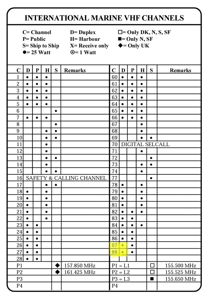

Kanal 16 fungerer helt ok, det samme med for eksempel 77.  Sterk og klar på disse kanalene. Går jeg med kameratbåten og ber han gå til feks 87 eller 88 så blir det dødt på Shipmate, mens den håndholdte ekstra VHF fungerer fint.
Tar jeg den håndholdte og sender på 87 hører kameraten meg, men ikke en lyd på min egen Shipmate.
Jeg har sjekket at den ikke står på US kanaler. Har det skjedd noe med VHF frekvensene siden 2003/2004 da denne ble installert i båten fra fabrikk?
Andre årsaker til problemene mine?
