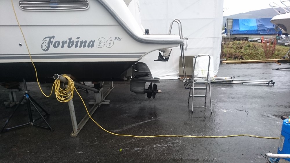

Sjøkaptein Svart 7.April.2018 Link til dette innlegget Svart 7.April.2018 Jeg satt med innstillingen jeg aldri skulle ha drev i svært mange år. Men måtte krype til korset og kjøpte ifjor min første båt med. Endte opp med Forbina 36 utstyrt med d6 310 og dph kjørt ca 500 timer. Jeg var veldig bevist på å skulle ta servicer selv og om jeg kom opp i større problemer ville oppsøke fagmessig hjelp. Tok selv av drevet i høst og foretok service og vedlikehold. Drevet ble monter igjen for tre uker siden. Kan ikke si jobben var vanskeligere enn man må lese seg litt opp på forhånd og snakke med folk som har erfaring med lignende drev går dette greit. Jeg anskaffet meg i tillegg en verksted kran til å løfte drevet av samt en bukk det kan lagres på. Med tanke på hva drev vs aksling koster per år tror jeg du kommer svært godt utav det om du velger å ta service selv. Ikke de helt store kostnadene å bytte olje, sink og belg. Et skille for meg ville vært om jeg skulle opp i båt størrelse hvor dobbel installasjon blir aktuelt. To drev blir fort dyrt vist noe større i treffer, kontra det å ha to akslinger. Oppsummert jeg vill ikke hatt båt med to drev men to akslinger kunne jeg vurdert. Etter å ha kjørt en sesong ca 110 timer er jeg veldig fornøyd med drev, lite støy og forbruk slett ikke ille. Legger ved et bilde av kran og bukk ved demontering i fjor høst. Sitér dette innlegget Link to post

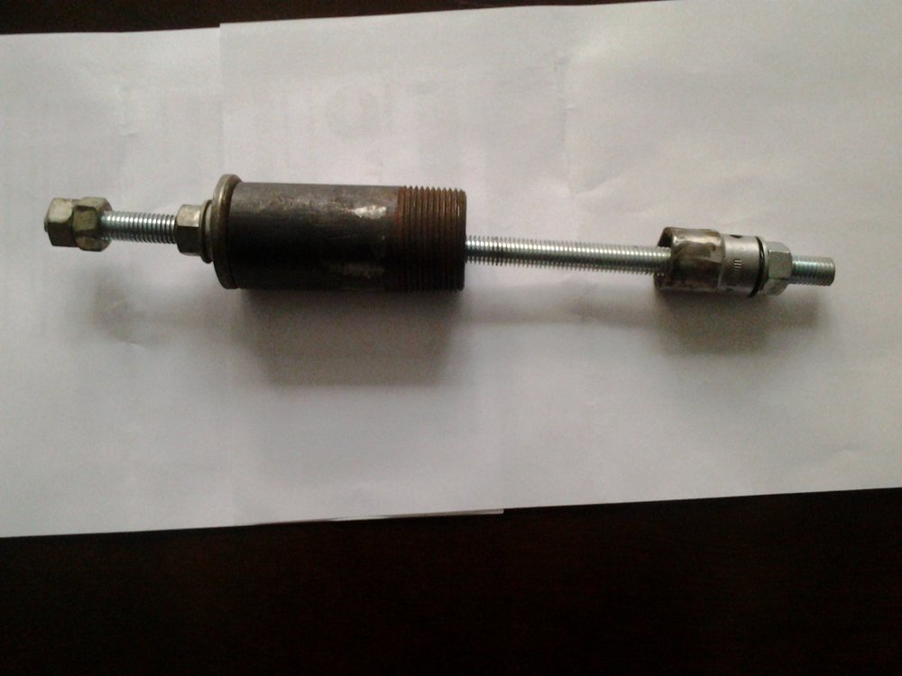

AlfArie Svart 7.April.2018 Link til dette innlegget Svart 7.April.2018 Etter flere akslingbåter ble det drevbåt på meg også, forøvrig noe jeg aldri skulle ha. Første gang jeg skulle ha ut boltene for å ta av drevet, etter å ha fått greie på at de "bare" var å slå dem ut, stoppet det opp. De kom ikke ut, lea seg bare et par mm. Syntes jeg slo mer en hart nok. Etter litt grubling kom jeg frem til at en form for avdrager måtte være det rette, tror jeg ikke fikk slått "rett" på boltene med pipe og hammer. Lagde fort og enkelt avdrageren som det er bilde av. Gjengestanga gjennom drevbolten, et rør med indre diameter på 35 mm som mothold hvor drevbolten ble dyttet inni og en pipe på 21 mm som jeg "skrudde" drevboltene ut med. Pipa på innsiden av drevet, ikke plass på innsiden til røret. Kan være litt forskjell på pipe størrelse, tykk- eller tynnvegga. Det som rå makt ikke klarte, gikk lekende lett. Sitér dette innlegget Link to post
