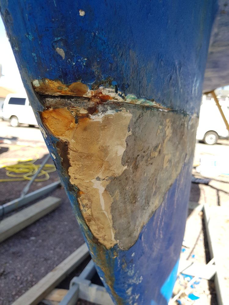

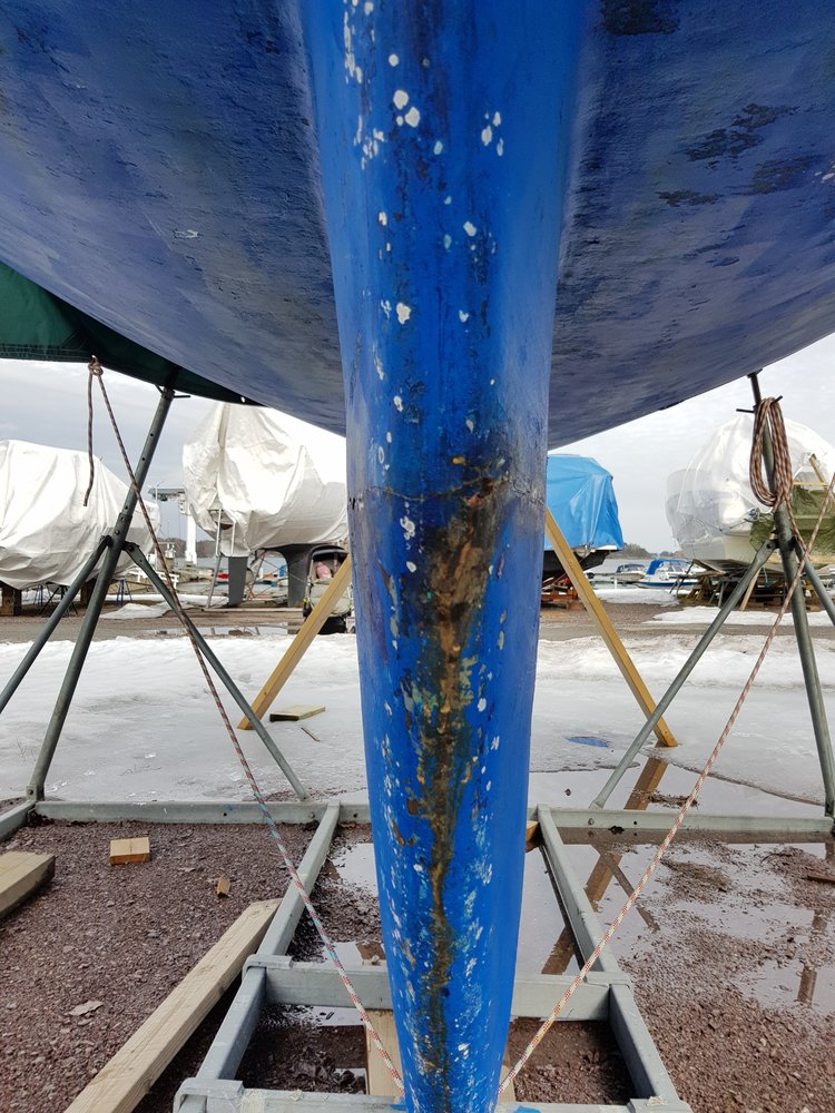

Ny her på forumet og generelt i båtværldenen. Min første seilbåt kjøpte jeg i 2017, en 33 fot Hero101.

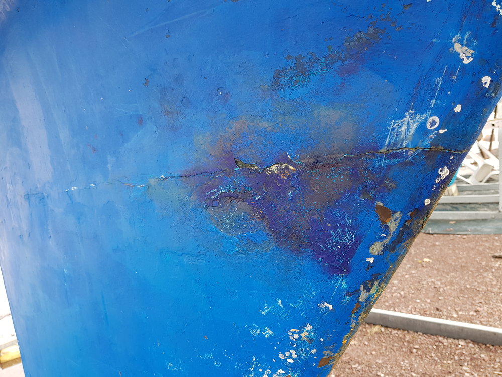

Jeg kjøpte seilbåten da den la på vannet og tok den opp over vinteren 17-18. Nå ser jeg at der er en sprekk som går gjennom og rundt kjølen. Bak sprekken, hvis man tar bort bunnstoff kommer jeg inn til en myk masse. Er dette fra en grunnstøt? Og hvordan ville dere gått til veie i saken. Kontaktet selger?
Er det noe man ellers lett kunne bedret på eller er dette et vanlig problem?
Mvh
Tp
Mulig jeg er helt på jordet her, men hvis kjølen er en diger blyting er den vel boltet opp inn i båten med fire bolter og skal kunne strammes? Ser ut som "sprekken" er i "vater" rundt hele kjølen. Kan ha løsnet i grunnstøring, men kan bare ha løsnet også. Tror man skal ettergå kjølboltene jevnlig hvis blykjøl, og er det ikke gjort (noensinne) vil kjølen sige heelt av sel selv. Tror jeg da...

Sprekken går vel i fugen mellom kjøl og skrog, og der er det lagt elastisk fugemasse. Trenger ikke være så dramatisk med sprekken, å trekke til boltene og fuge på nytt er en god ide.

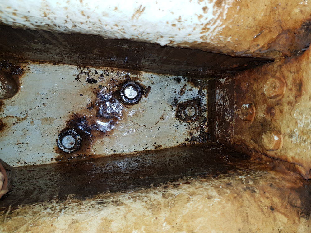

Men jeg stusser på all rusten, for det brune på bildet er rust? Hvis det er blykjøl (og det skulle det være på Hero 101), hvor kommer da rusten fra? Har det trengt vann inn til eventuell armering av blyet eller kjølbolter av svart stål? I så fall burde kanskje kjølen blitt tatt av for å inspiseres.
Tusen takk for svar alle sammen! Fint det her med Internet og all kunnskap som finnes der ute!!

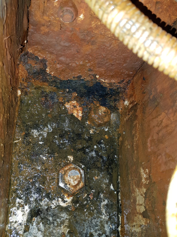

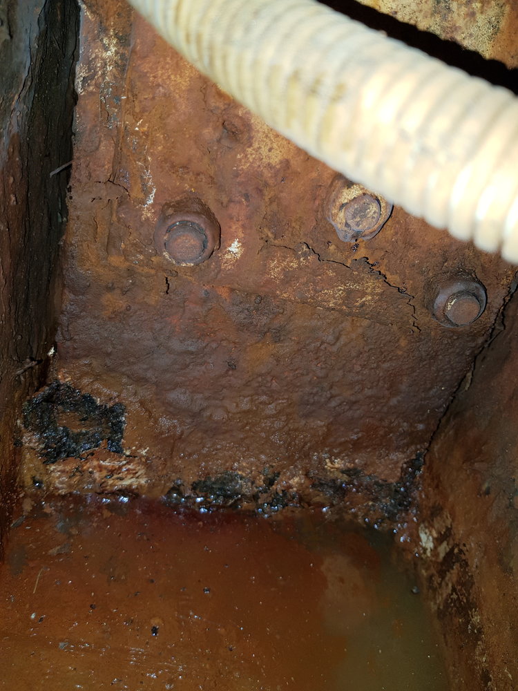

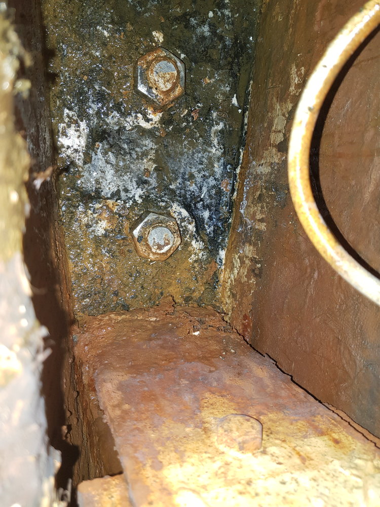

WithVital: Kan nok være et lignende problem som de i videoen. Har hatt problemer med at det renner vann lengst masten ned til disse boltene. Tror jeg burde gjøre en ordentlig rengjøring der nede likt dem gjør.  Men hva er det for farge de legger på i bunn av båten innvendig?
Oddivse: Helt klart sånn at jeg traff en elastisk fugemasse som du beskriver! Burde man fjerne en del av denne og legg på en ny tenker du?, Før man legger på bunnstoff for sesongen? I Videon nevnt over bruker de G/flex til å legge et lag utpå.
Tror ikke det er annet enn en eller annen "topcoat" eller gelcoat eller nær sagt hva som helst som egner seg i kjølsvin / motorrom de maler med. Hvis du har samme mastestøtte som dem kan du sjekke det lensehullet midt under plata og se om det kommer noen ekstra liter hvis du pirker oppi det?
Håper du får grei tilgang til stringerne nedi der og kan sjekke både dem og boltene som holder kjølen fast (hvis det er samme løsning på din da...)
Jeg ville funnet mutterene / boltene og sjekket både dem og det de går igjennom for rust / råte. Ikke at det betyr at du burde, men jeg ville garantert løsnet hele kjølen og inspisert den ordentlig før jeg evt. reparerte fuktskader, fjernet all fugemasse, lot tørke, og deretter skru på plass og fuge på nytt. I videoen bruker de G-flex som jeg tror er West System sin fleksible epoxy (kan ta feil, men mener de har en).

Ved grunnstøting så vil laminatet på utsiden foran kjølen strekkes ned og skades, bildene dine er forenelige med dette. Videre så vil kjølen bli trykket opp akter, og det er gjerne her man finner skadene først - ved kjølinnfeste bak. Skadene kan være mest omfangsrike på innsiden, men det avhenger selvsagt av fart og type materiale både på kjøl og bunn.
For å finne ut mer så må du nesten slipe ned (vinkelsliper med flapdisc er mest effektivt og mest skremmende, eksentersliper eller multikutter-verktøy med slipeplate (K40/60) hyggeligere for nybegynnere og tar lengre tid). Slip til du kommer til friskt laminat. Om du ikke ser skader i kjølinnfestet akter så kan det likevel være greit å slipe litt for å se hvordan laminatet er der evt om det er gjort midlertidige reparasjoner med sparkel e.l..

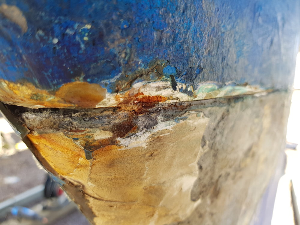

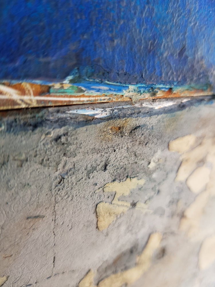

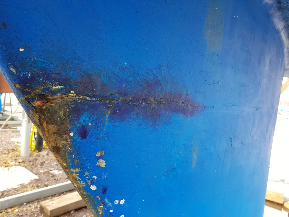

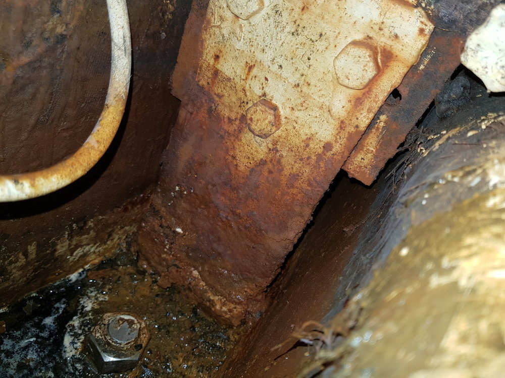

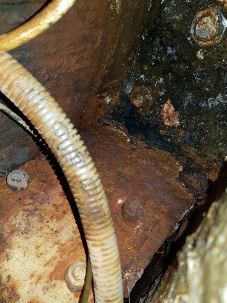

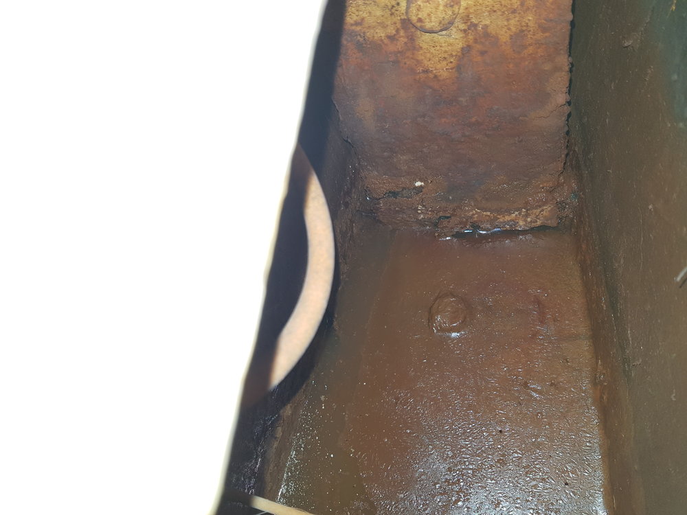

Oppdatering av arbeidet: har idag vært å sjekket forholdene. Helt klart en sprekk i fugen mellom kjøl og resten av båt. Kjølen  ser ut å være i jern(?) (se bilder). Når jeg tok kniv å skar bort det som sprekker opp kom også mye av bunnstoff(?) som suttet på kjølen med, noen biter som var veldig store og mye som sitter løst. Bildene er tatt etter 10 min skraping med kniv på det som sitter løst. Nå trenger jeg noen tips på hvordan jeg går videre med det her? Alle tips mottages med ekstrem lykke! :D
Hero er utstyrt med blykjøl, og jeg ville ikke være veldig bekymret for strukturelle skader om den har hatt landkjenning. Har selv gått på moder jord i 9 knop med en 107 og den eneste "skaden" var et hakk i blyet nederst på kjølen.
Bly siger altid, så du kan jo sjekke om du får dratt til boltene noe. Det du har skrapet bort er sparkel og x antall lag med bunnstoff.
Jeg ville ha skåret meg 5-7 mm inn mellom bly og skrog med vinkelsliper og lagt in en dileteringsfuge av ikke-herdende taktekkermasse. All overflate uten gelcoat må dekkes med massen. Etterpå pusser / sparkler du det jevnr over og under fugen, men ikke i fugen. Slik hinder du det fra å sprekke opp igjen. Til slutt på med nytt bunnstoff over det hele.

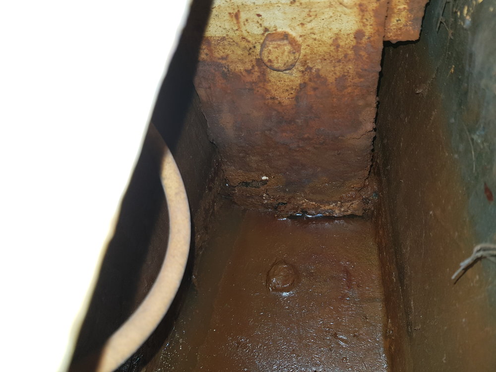

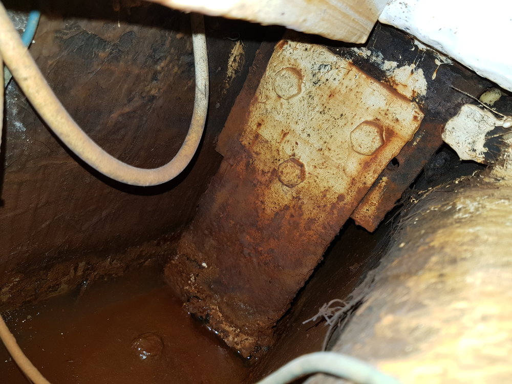

OK. Da er det kjølboltene du ser rustrenning fra. Sjekk innvendig med magnet på boltene. Meget lett magnetiske, forholdsvis korrsjonssikre mot spennings- og tildekkingskorrosjon. Ikke magnetiske i det hele tatt, AISI 301, -304 eller -316, får lett nevnte korrosjonsformer. Før eventuell tetting ville jeg sørget for at det tørker ordentlig ut, og at det ikke slipper inn fukt. Har kjølen boltlommer, eller er boltene gjenget ned i kjølen?
Etter jeg åpnet opp mellom kjøl og båt. Burde jeg ikke puke primer + sikaflex?

Hvor mye av bunnstoff burde man fjerne fra båten generelt når det ser ut som det gjør på bildene? Og trenger jeg mer enn bunnstoff utenpå når jeg fjernet det som vises på bildene?

Men når du først er i gang, ta å slip av bunnstoff og primer et stykke foran og bak kjølen for å inspisere, så kakke over for å høre om laminatet er solid. Er ikke store jobben å gjøre det, og ei heller å ha på primer og bunnstoff for å tilbakestille når du er ferdig, hvis du ikke finner noe spesielt.
Men dere, er det virkelig greit å bare "kline over" og tette igjen når en ser at det renner rust fra kjølboltene på en båt som er x tiår gammel?
Ingen vet vel hvor lenge det har stått saltvann på boltene og tilstanden til de...

For meg så ser det ut til at kjølen er plastet inn, og at det er denne innplastingen som har sprukket opp. Det er jo uproblematisk å erstatte dette laminatet, når andre årsaksforhold er klarlagt, og når andre mangler er utbedret.
Om det er blykjøl og det kommer rustvann ut, så er det helt nødvendig å inspisere kjølboltene - det er sannsynlig med korrosjon på disse og at det er rust fra disse som lekker ut. Oksygenfattig saltvann kan skape tæring og pitting på syrefaste kjølbolter. På blykjøler kan det være litt ulikt innfeste av boltene, såkalte J-bolter som er støpt ned i kjølen kan skape videverdigheter - kanskje høre med folk som kjenner design og konstruksjon til denne båttypen og høre hvordan de er innfestet.
Å ta ned kjølen er skremmende og arbeidskrevende - og absolutt mulig og ikke svært komplisert (jeg har meget fersk erfaring). Det vil også gi deg full tilgang til å sjekke evt utbedre laminatet og kjøboltene, og ikke minst erstatte tetningsmassen slik at lekkasje opphører.
Mye jobb? Ja. Lærerikt? Ja. Rimeligere å gjøre selv? I høyeste grad, om du ikke har forsikring som kan dekke dette da - det regner jeg med at du sjekker ut. Kan også være at tidligere eier hadde forsikring som kan dekke dette, har hørt om slike episoder.
He, he, mja. Hvis det er rustvann innefra som renner ut i sprekken mellom skrog og kjøl, så er det jo lekkasje langs kjølboltene. Og da kan man muligens anta at vannet, når båten ligger uti, lekker langs kjølboltene og inn i båten. Det er en god ting, for da er det mulig at kjølboltene ikke opplever et oksygenfattig miljø og de opprettholder oksidskiktet. For at du skal kunne reparere dette, må kjølen ned. Uansett hvilke vidundermidler som blir markedsført her.

Det er ikke mulig å si noe om kjølboltene er korrodert før du tar ned kjølen - det er i området mellom kjøl og skrog at man får såkalt tildekningskorrosjon. Behøver ikke å være det, for boltene står antakelig godt gugget inn i tetningsmasse (Sika, butyl e.a.).
På det nederste bildet du har lagt ved så er det tydelig skade i laminatet. Så da må du nok til pers med å senke ned kjølen og utbedre kjølinnfestet. Det er ingen katastrofe, men mye arbeide evt dyrt om du setter det ut. Når det er gjort så kan du stole på den strukturelle integriteten til båten din, ihvertfall ift kjølinnfestet - og at du er med å holde liv i en gammel norsk klassiker. Hun fortjener det! :-)
