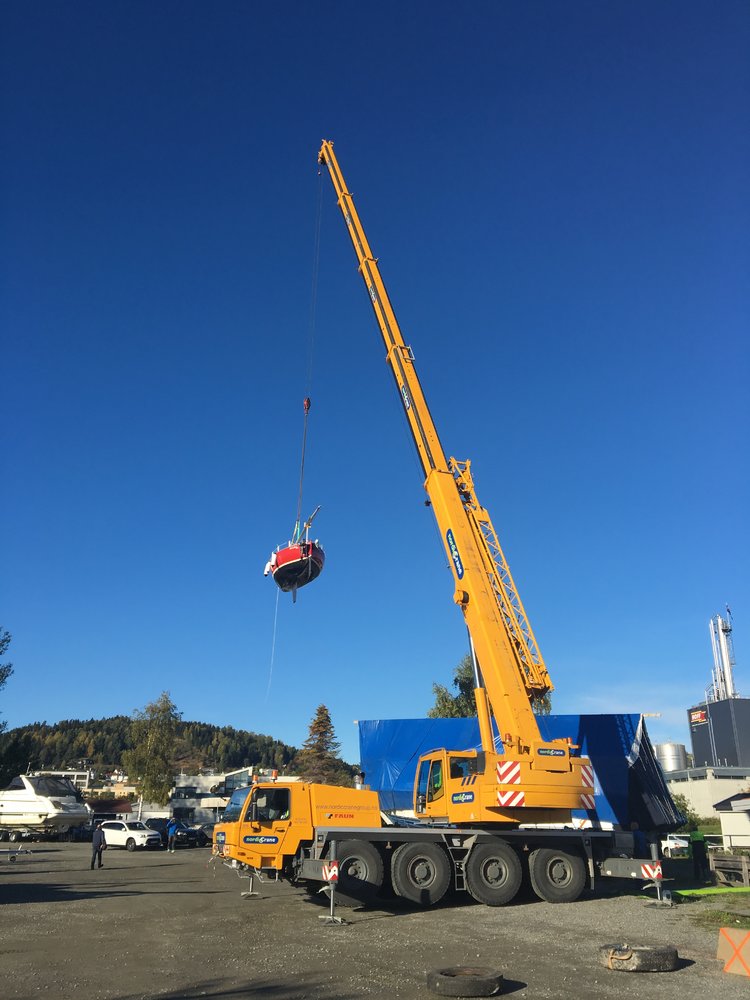

Langedahl Svart 13.April.2018 Link til dette innlegget Svart 13.April.2018 (redigert) Vi løfter 70-80 Båter vår og høst uten Åk. Kjetting+stropper. Kranens forsikring gjelder kun hvis det er utvist uaktsomhet fra kranførerens side. Redigert 13.April.2018 av Langedahl (see edit history) Sitér dette innlegget Link to post
Langedahl Svart 13.April.2018 Link til dette innlegget Svart 13.April.2018 Nå ser jeg at bildet er litt misvisende, her er det senterløft,men viser lengde på kjettingene. Sitér dette innlegget Link to post
