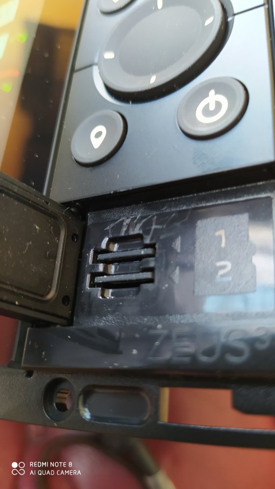

Kjøpte Zeus 3 i aug 2018,  under seilas frøs den flere ganger og restartet. Pluss andre problemer. Den ble byttet i jan ifjor.
Men med samme problemer. Feil ombord var påstand ifra leverandør og navico.
I februar ble plotter oppmontert hjemme i leiligheten og testet. Strøm ifra fritidsbatteri.
2 ganger frøs og restartet den ved sideskift, sist ved valg av nattmodus. Ingen kommentar om strømfeil ombord nå ?.
Ble tilbudt ny plotter fra Navico, men ble overrasket da jeg fikk en brukt oppskrapet overhalt i retur.
Skal montere den i båten nå ?
