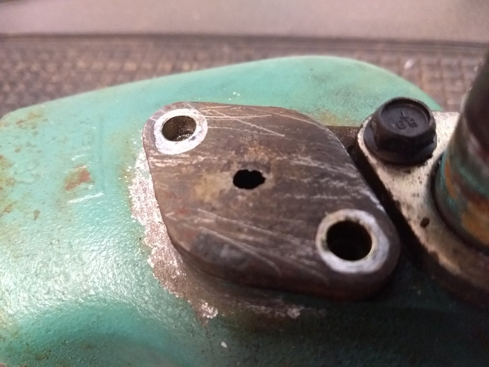

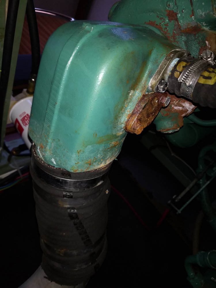

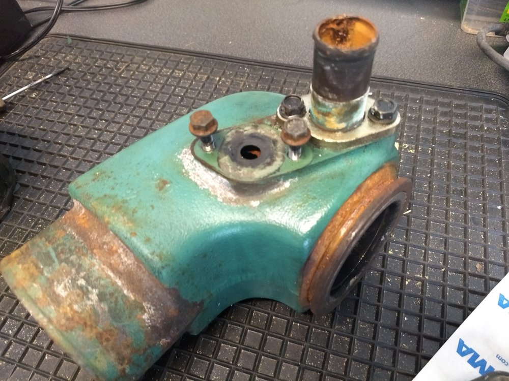

Oppdaget en liten lekkasje av sjøvann etter årets første tur. Fant ut att dette kom fra undersiden av eksosbendet. Der det er en liten blindplate. Tenkte å bestille nytt bend, da det var originalt fra 97, og den andre maskinen har nytt i rustfritt. Demonterte bendet, og fant ut hva som egentlig var problemet.

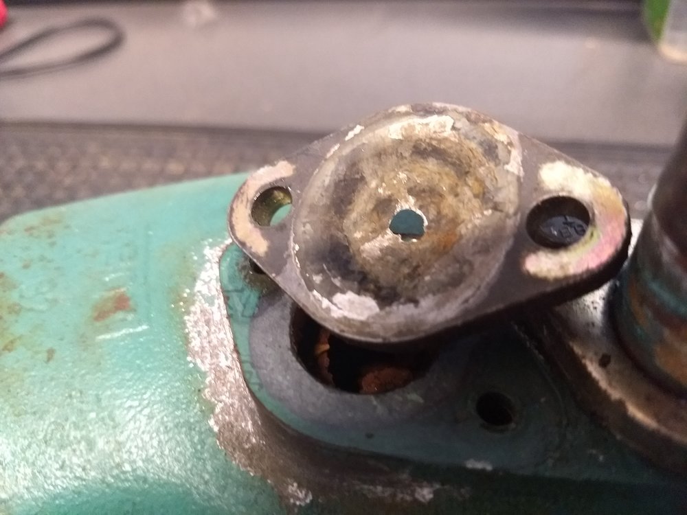

Det viste seg at bendet var i god stand, men blindplaten var rustet fra innsiden. Dette fordi pakningen har et hull i midten.
Kanskje noe dere bør sjekke om dere har samme løsningen.
