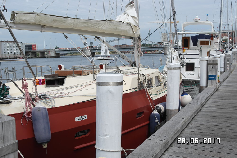

Hulda Svart 14.April.2018 Link til dette innlegget Svart 14.April.2018 (redigert) Det er noen som lakker disse fenderplankene og freser inn båtnavn. Hos meg er fenderplanken er forbruksgreie. Kommer man til enkelte plasser der mange ligger utenpå hverandre, bør planken være så sterk at den ikke knekker over f.eks en bryggepillar etc. Fenderplanken kan skimtes nederst i bildet. Her ligger vi og balanserer på en bryggepillar. På ettermiddagen hadde vi to seilere på utsiden. Redigert 14.April.2018 av Hulda (see edit history) Sitér dette innlegget Link to post
