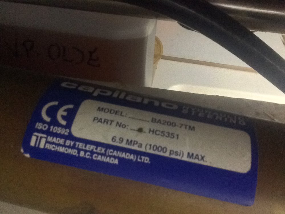

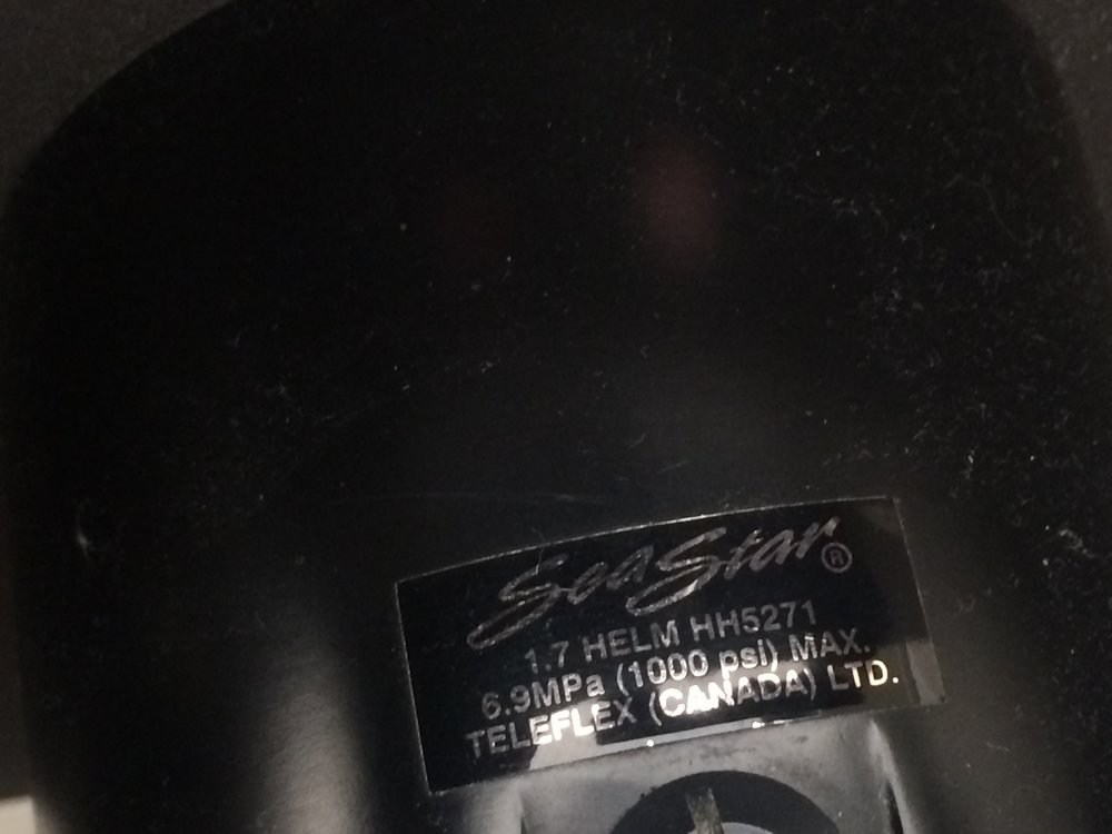

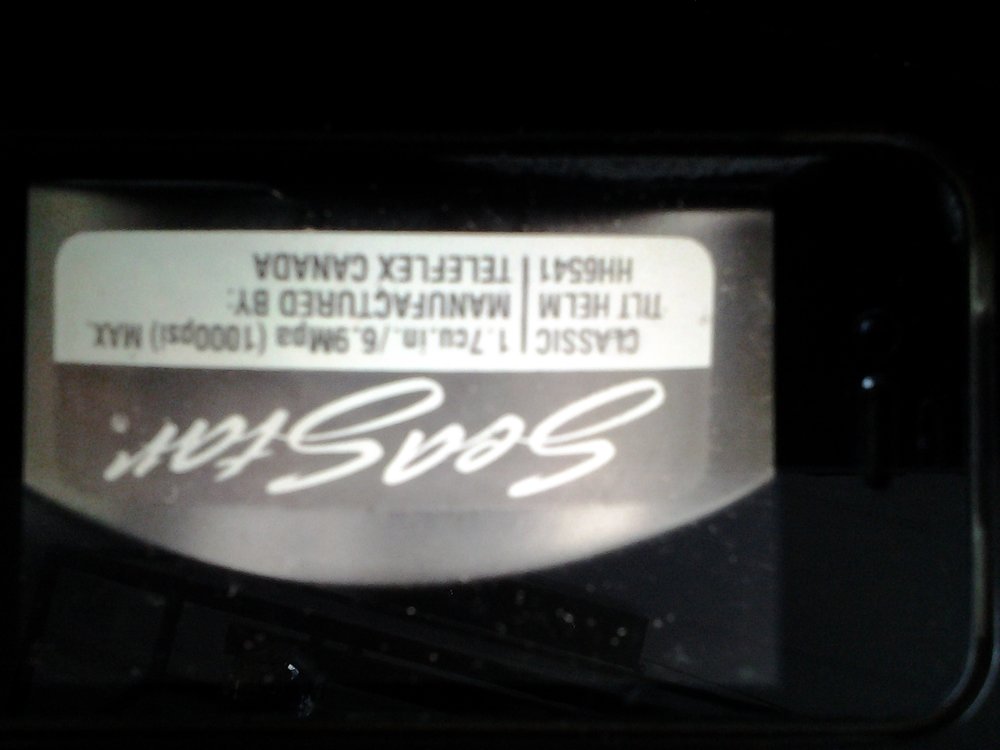

Først må du finne ut om du har Capilano eller SeaStar styring.  Capilano bruker for det meste ATF olje og SeaStar blank hydraulikk olje.
Capilano har både "klistrelapp"  og slått inn pumpemodell på pumpa, se vedlagt bilde.
På SeaStar har jeg funnet kun klistremerke, men Capilano er vel grå og SeaStar svart.

Ville gått for den olja pumpa skal ha, ikke sylinderen.
