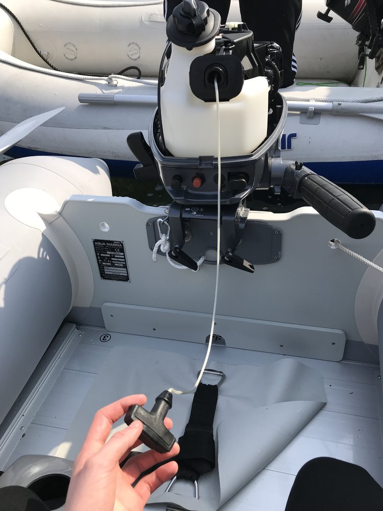

Yamaha 4-t 6 hk, startsnoren har falt ut
Rotorrex400
Går ut fra at returfjæra har knekt eller hoppet ut av festet sitt. Regner med at det er en sånn "spolefjær" på denne, som er det vanligste.
Du kan skru av hele startsnor systemet, den svarte kassetten på toppen av motoren og ta en kikk (3-4 skruer). Under der ligger spolen til startsnora som er fast med en skrue i midten. Under der igjen finner du returfjæra (har ikke skrudd på din type motor, men ser ut som en Yamaha, og de har ofte sånn oppbygging).
Ta med på land! Deler som inneholder fjærer er dumt å skru på i nærheten av sjø :wink:
OBS! Fjæra er spent mellom huset og den runde spolen til snora, så ting kan ta litt av når det løsnes. Ofte er det enden på fjæra som knekker
Du tenker på wiren på toppen der? Du justerer ikke vekk girene med den nei, den wiren der er kun en sperrefunksjon. Når motoren står i gear låses startsnora så du ikke får starte den.
Men wiren må uansett tilbake slik den er nå, så merk deg justeringen. Sjekk hvilken ende som er lettest å koble av/på. Alternativt kan den være på, men da blir det litt mer køddent å gjøre jobben.
Klokkefjær er forresten det rette navnet ser det ut til :smiley: Om det er enden på den som er knekt kan det la seg gjøre å lage ny bøy, men som regel må man evt ta vekk herdingen midlertidig for å få det til.
