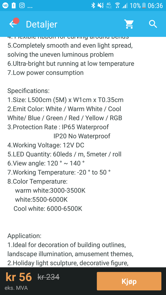

MR Swe Startet 14.April.2018 Link til dette innlegget Startet 14.April.2018 hei.. driver og setter opp litt led lys i båten. men hvordan skal jeg finne ut hvor mange Amp sikkringen skal vare? Sitér dette innlegget Link to post

MR Swe Svart 15.April.2018 Emnestarter Link til dette innlegget Svart 15.April.2018 kjøp fra nettet så står ikke mye om hur mange w det er. Sitér dette innlegget Link to post

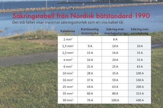

HenrikN Svart 16.April.2018 Link til dette innlegget Svart 16.April.2018 shipahoy skrev 3 minutter siden: Vanlige folk kan lese båtpermen til SXK (Kapitel 04 - Elsystem): https://www.sxk.se/btn/batparm Et annet alternativ er denne tabellen, hentet fra "Skyllermark's" brosjyre. Sitér dette innlegget Link to post
Lars H. Svart 16.April.2018 Link til dette innlegget Svart 16.April.2018 Oversikten hos SXK, kapittel 4:4 til 4:6 så grei ut. Men en kan lett bli litt forvirret over alle disse tallene. Hos SXK står det bl.a. at en 4mm2 kan sikres med max 20A. men det er jo ingenting i veien for å sikre den med feks. 10A når største strømtrekk fra forbrukeren er 6A. Sitér dette innlegget Lars H. Helgesen, "Kapteinen" på Trudelutt (Saga27) med hjemmehavn i Son, Oslofjorden Nettsteder jeg drifter: trudelutt.com oljepionerene.no Sagaforumet Webkameraer i gjestehavner Sverige https://trudelutt.com/webcams/ Som Paschuan i Soten sa på 1920-tallet: Ja, inte är jag mätt, men törstig är jag. Link to post
Ekberg Svart 16.April.2018 Link til dette innlegget Svart 16.April.2018 Du kan givetvis alltid använda en mindre säkring än t.e.x 10 A på 1,5m2, men aldrig större. Förbrukaren bestämmer vilken kabelarea du behöver, sedan bestämmer kabelarea vilken max storlek på säkring som du kan ha. Det är tabellen i mitten, säkring mot överbelastning som man skal följa. Sitér dette innlegget Link to post
