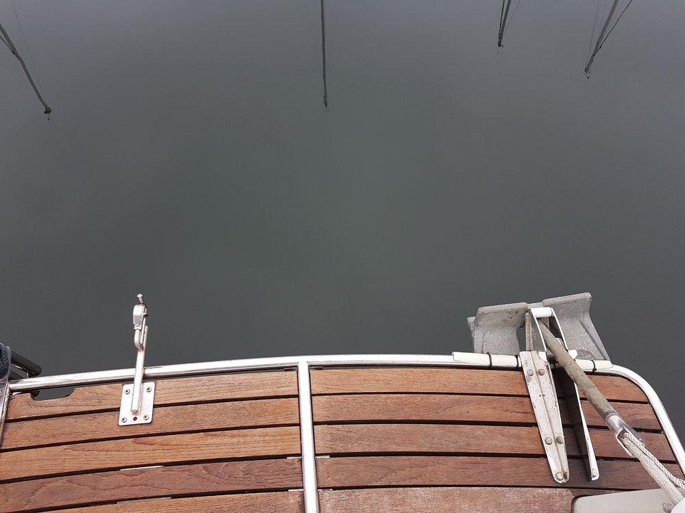

Snapdaviter og ankervinsj på plattform, løsningsforslag?
Morten1989
Vrod skrev 2 minutter siden:
Du får jo forlengede fester til de fra et firma i Sandefjord som jeg tror heter Tendermarine eller noe i den duren.
Tror ikke disse du linker til gjør at båten går klar av ankervinsjen desverre.
Er det normalt og legge ned jolla for å kune bruke ankervinsj?
Badeplattformen stikker bare 10-15cm over vann når båten ligger stille, så ved en forlengelse på 0.5 meter (som disse trepinnene viser) så vil gummi jolla evnt ligge i sjøen og surre når jeg kjører :thumbsdown:
Har en liten patent i hodet liggende og murre, ved og lage rustfrie fester som er hengslet på en bedre måte enn disse plankene inne på plattformen for så å ha muligheten for å kunne låse de av og justere vinkelen de ligger i, egentlig bare ett rør med en bolt igjennom som hengsel, som så er festet i en brakett på badeplattformen igjen.
Veldig vanskelig og forklare merker jeg :P

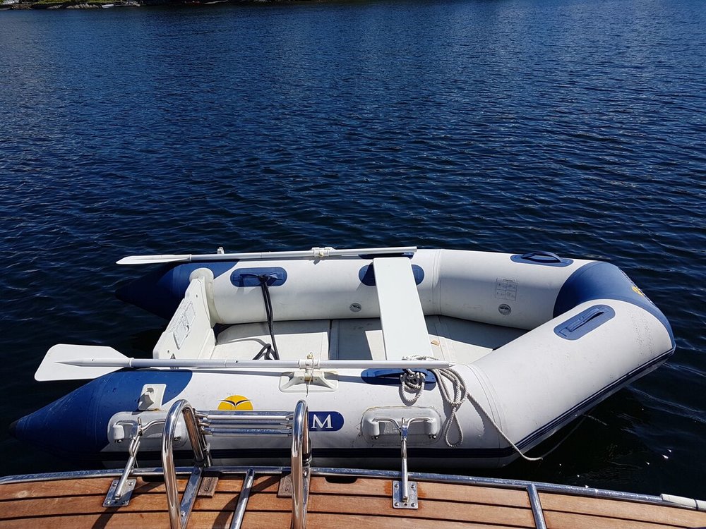

Jeg har en relativt tilsvarende løsning på min båt.
Der har jeg gjort som Bitteliten foreslår, å legge snuta mot vinsjen.
Når vi kjører, surrer jeg jolla mot rekkverk for at den skal henge stødig, så når vi skal bruke dregg er jeg nødt til å løsne tauene og slippe den litt ut for at anker og kjetting skal få gå fritt. Da står den litt over vertikalt og henger i tau på rekkverk.
Fordrer at du må lime fast nye fester på andre siden av jolla. Du kan jo prøve den andre veien bare med tau eller lignende for å se at det faktisk går før du begynner å flytte over innfestingen på jolla.

Vi trenger ikke å legge ned gummibåten for å slippe ankervinsjen.
Her er det med medium forlengere, man får lengre og...
Med båt
Problemet er at ankervinsjen stikker en halv meter utforbi badeplattformen og litt høyere enn plattformen  dermed kan jeg liksom ikke bare vippe opp båten, den må på en måte løftes 20-30cm i tilegg.
grunnen til at jeg ikke vil ha jolla mer mot babord er at da stikker den utforbi båten, noe som ikke er så greit hvis jeg bestemmer meg for å legge til med den siden.
men hvis det er eneste løsning så må man kansje bare gjøre det :-)
skulle bare ønske at det fantes en grei løsning som gjorde samme nytta som disse pinnene mine bare litt mer stabilt ;-)

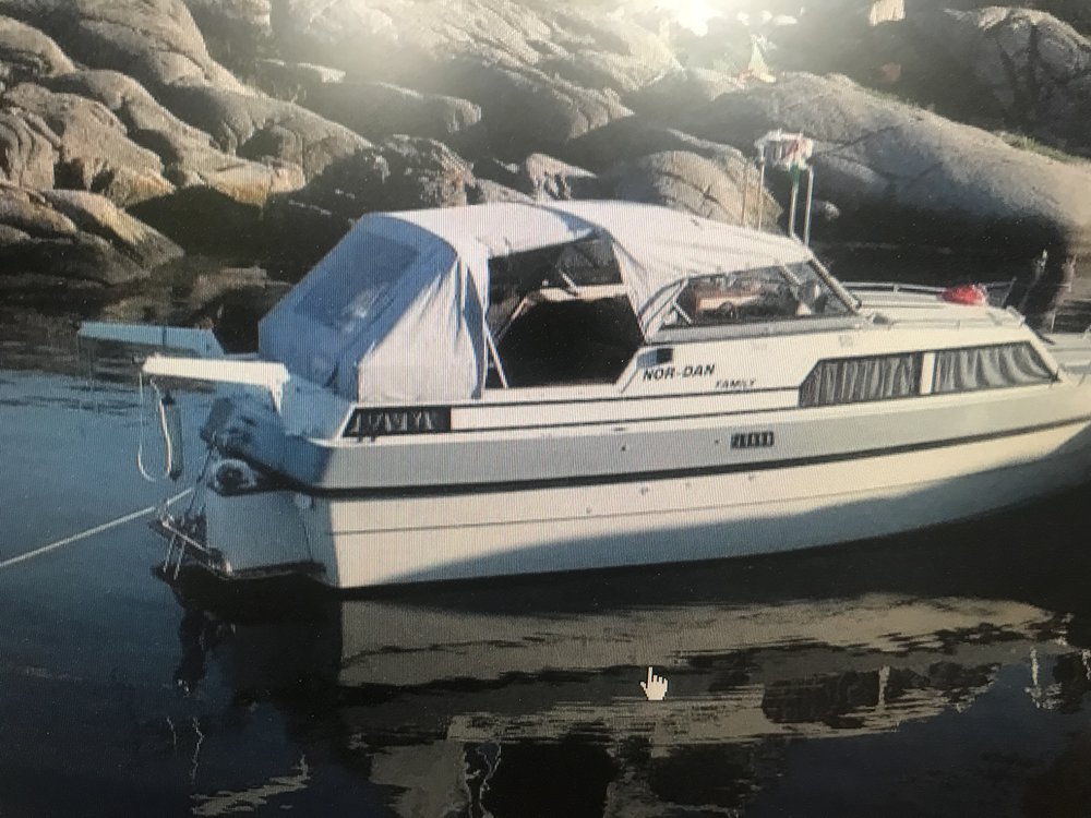

Fikk konvertert ho jeg deler postkasse med til at jeg fikk lov og montere heise davitene tilbake på båten som fulgte med når vi kjøpte den :-)4840DE92-CB31-48FE-9C1E-B3B743847ED1.jpeg.0a0ecb42debd74f185ec25e5bf0e4505.jpeg
det ble enkleste og billigste løsning :-)
de er festet som på bildet i dollbordet på hellen med 4 x m10 bolter med en god plate på innsiden av båten, PR stk.
tror dere at det går Ann og heise opp en 8fot gummi jolle med en 4hk motor på uten at vi mister hekken?:pray:
