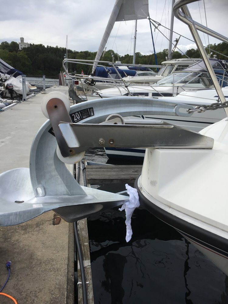

nordan family 27 Svart 11.August.2018 Link til dette innlegget Svart 11.August.2018 Jeg lot meg friste av kampanjen på Seatronic (den var vel bare på 20 kg ankeret) og reklamen hvor det høres ut som den burde passe i svært mange ankerruller. Ettersom jeg hadde en vanlig 20 kgs originalt Bruce anker på en vanlig Ilas Marine ankerrulle til formålet, hadde jeg bra tro på at dette burde passe. Men det gjorde det ikke - så jeg må filosofere over hvordan det kan gjøres - hvis det skal gjøres. Jeg har ikke baugspyd, og klarer ikke helt å se for meg hvordan løsningen med Vulcan kan bli pen uten Baugspyd - Vulcanen stikker jo veldig mye lengre ut bak skaftet enn Bruce gjør. Skal se om jeg får lastet opp et bilde av Vulcanen i en Bruce -ankerrulle, har det på telefonen Sitér dette innlegget Link to post

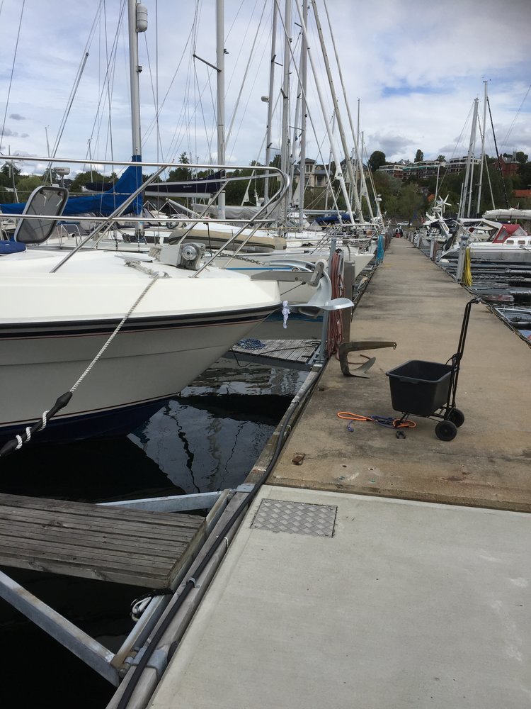

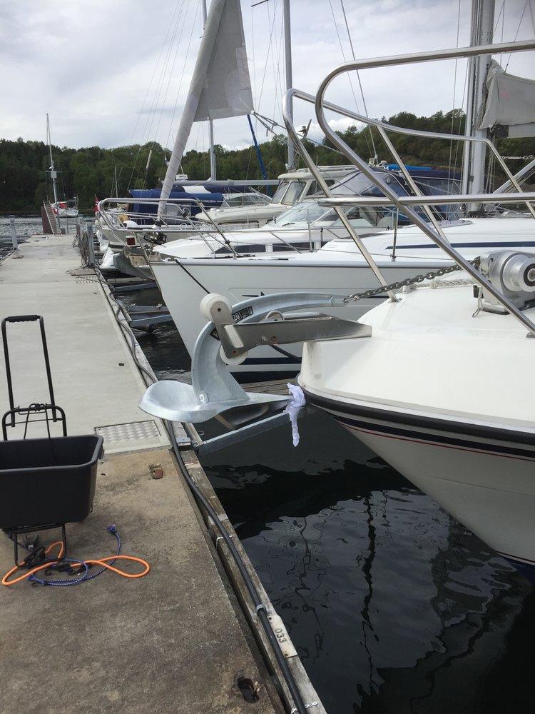

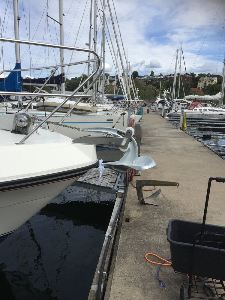

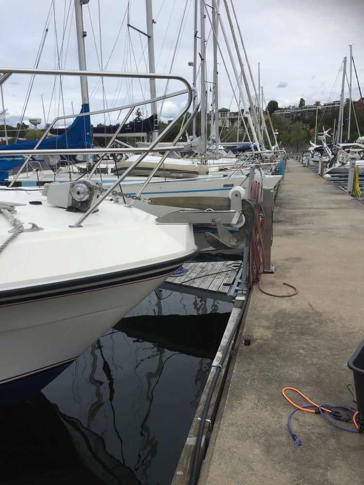

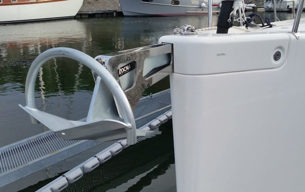

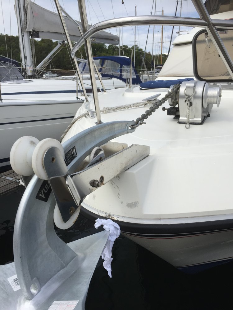

nordan family 27 Svart 11.August.2018 Link til dette innlegget Svart 11.August.2018 Her er baugen med 20 kg Bruce: Og her er et par bilder med Vulcan i posisjon: Når jeg holdt på med dette synes jeg Vulcan ble stikkende ut veldig langt foran båten. Synes det så veldig rart ut. Men på bildene ser det ikke like snodig ut som jeg opplevde det mens jeg holdt på. Fra litt avstand: Hadde rulla gått litt lavere / nedover kunne kanskje Vulcan ikke stukket så langt ut. Sitér dette innlegget Link to post

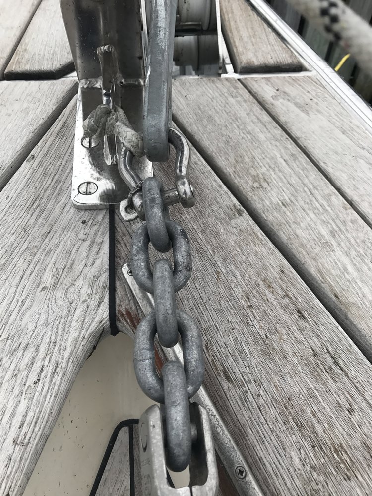

Bitteliten Svart 11.August.2018 Link til dette innlegget Svart 11.August.2018 Jeg prioriterte funksjon fremfor utseende Ankeret festes med en dynema sjakkel fra anker til et beslag i baugen. Da sitter det fast uten at jeg må ha stram kjetting på vinsjen. Sitér dette innlegget Link to post
Bitteliten Svart 11.August.2018 Link til dette innlegget Svart 11.August.2018 @nordan family 27 forslag: finn ut hvor i rulla du vil ha ankeret. Bor hull på hver side av rulla. Lag en bolt som du trer gjennom hullene i rulla og hullet i ankeret. Da sitter ankeret fint uten at du har press på kjettingen på vinsjen. Press på kjettingen vil over tid svekke tetting mellom dekk og vinsj og skape lekkasjer. Sitér dette innlegget Link to post
nordan family 27 Svart 11.August.2018 Link til dette innlegget Svart 11.August.2018 Godt tips - skal absolutt vurderes. Hvordan går det med galvaniseringen om jeg borrer hull? Det har kanskje ikke noe å si? Jeg kan nok også skru fast vippe-delen ytterst ved å borre noen hull ifht at spissen nå går inn i båten (veldig spisst dette ankeret - gikk jo langt inn i fenderlista uten at det var benyttet vinsj). Men det endrer ikke på hvor langt fremover stasen går. Kanskje jeg snubler over Framtida her i Indre Oslofjord så får jeg se om klassisk hadde passet bedre. Nå har jeg vel strengt tatt stjålet nok av tråden til trådstarter - men problemstillingen er vel ikke helt på siden likevel. God kveld! Sitér dette innlegget Link to post
Bitteliten Svart 11.August.2018 Link til dette innlegget Svart 11.August.2018 (redigert) Borr hull i ankerrulla så trer du bolten gjennom hullet der du har festet sjakkelen i ankeret på Rocnas hjemmeside ligger det papirmaler av alle anker. Man kan printe ut filene, klippe til og lime sammen slik at man får et papiranker man kan teste hvordan passer på båten ? Redigert 11.August.2018 av Bitteliten (see edit history) Sitér dette innlegget Link to post

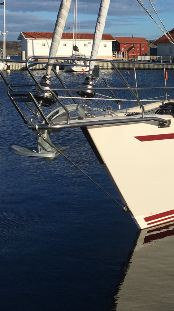

Framtia Svart 16.August.2018 Link til dette innlegget Svart 16.August.2018 (redigert) Fikk låne Rocna vulcan av Nordan Family 27 for testing . Det pendler ikke like langt inn mot baug på vei ned, ruller bedre inn og ut og i tillegg kan jeg kombinere det med et nytt baugpeke som skal lages i løpet av vinteren. En ulempe er at waterstaget mitt ikke kan stå stramt når ankeret er med, og jeg er sannelig i tvil om jeg liker utseendet like godt (men håper det går seg til). Det blir derfor overgang til vulcan hos meg. Redigert 16.August.2018 av Framtia (see edit history) Sitér dette innlegget Seiling - den dyreste måten å reise gratis.... Link to post
