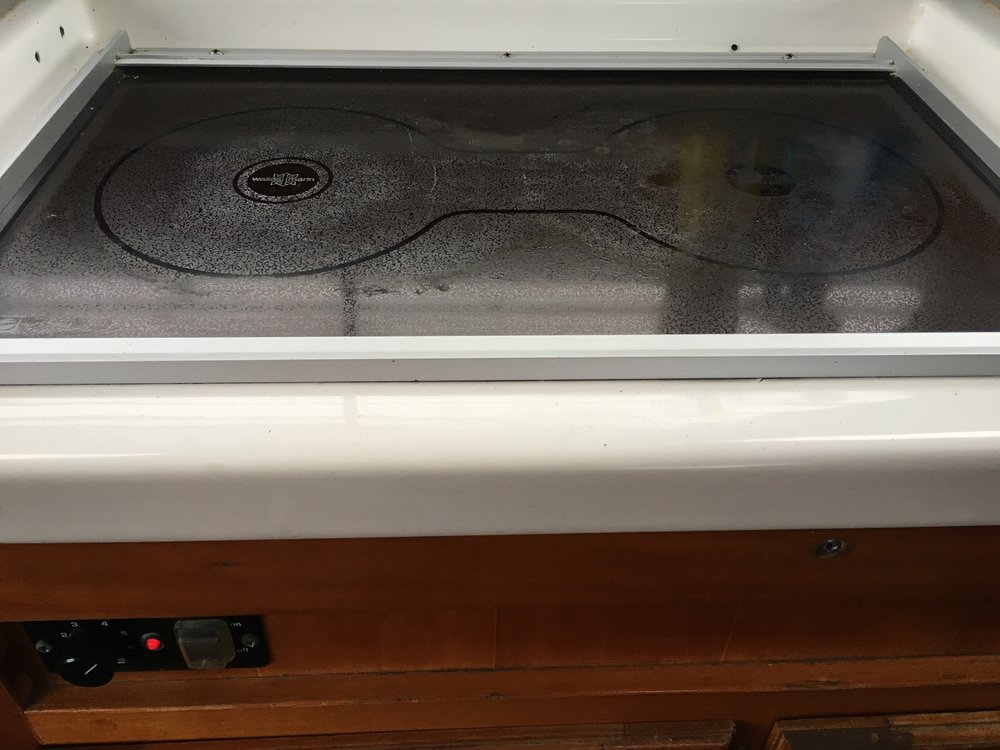

FantNo Startet 17.April.2018 Link til dette innlegget Startet 17.April.2018 Har kjøpt ny båt og der fulgte det med en Wallas safeflame med kun en av og på bryter og et hjul til å vri fra 1-6. det er to plater på den men kun den ene som det er flammer under og blir varm (veldig varm!) den andre blir sånn småvarm men ikke noe å skryte av. Har ingen mulighet til å skru den av eller på, så skjønner ikke helt greia.. skal den være sånn eller er det noe galt? Sitér dette innlegget Link to post
Lars H. Svart 17.April.2018 Link til dette innlegget Svart 17.April.2018 Ja, det er slik det skal være. Brenneren er under den venstre kokesonen, og den til høyre får overskuddsvarmen, ca. 50% av den til venstre. Sitér dette innlegget Lars H. Helgesen, "Kapteinen" på Trudelutt (Saga27) med hjemmehavn i Son, Oslofjorden Nettsteder jeg drifter: trudelutt.com oljepionerene.no Sagaforumet Webkameraer i gjestehavner Sverige https://trudelutt.com/webcams/ Som Paschuan i Soten sa på 1920-tallet: Ja, inte är jag mätt, men törstig är jag. Link to post

FantNo Svart 17.April.2018 Emnestarter Link til dette innlegget Svart 17.April.2018 Lars H. skrev 56 minutter siden: Ja, det er slik det skal være. Brenneren er under den venstre kokesonen, og den til høyre får overskuddsvarmen, ca. 50% av den til venstre. Tusen takk for svar! Selvom jeg heller ville hatt et annet svar da ?? Sitér dette innlegget Link to post

haig Svart 18.April.2018 Link til dette innlegget Svart 18.April.2018 Lars H. skrev for 16 timer siden: Ja, det er slik det skal være. Brenneren er under den venstre kokesonen, og den til høyre får overskuddsvarmen, ca. 50% av den til venstre. Henger meg på takk for info dette visste jeg ikke og har konsekvent brukt den som er til høyre på bildet (Bak hos meg står på tvers) og tenkt at den var veldig treg! Sitér dette innlegget Link to post
index Svart 18.April.2018 Link til dette innlegget Svart 18.April.2018 Den til venstre er faktisk relativt rask! Jeg koker opp til venstre og flytter over til høyre. Evt steker til venstre og koker tilbehør til høyre. Synes Wallas er veldig bra apparater til båtbruk, ingen åpen flamme, lukt eller avgasser og herlig enkel I bruk! Sitér dette innlegget "First they ignore you, then they ridicule you, then they fight you, then you win." - Mahatma Gandhi Link to post
