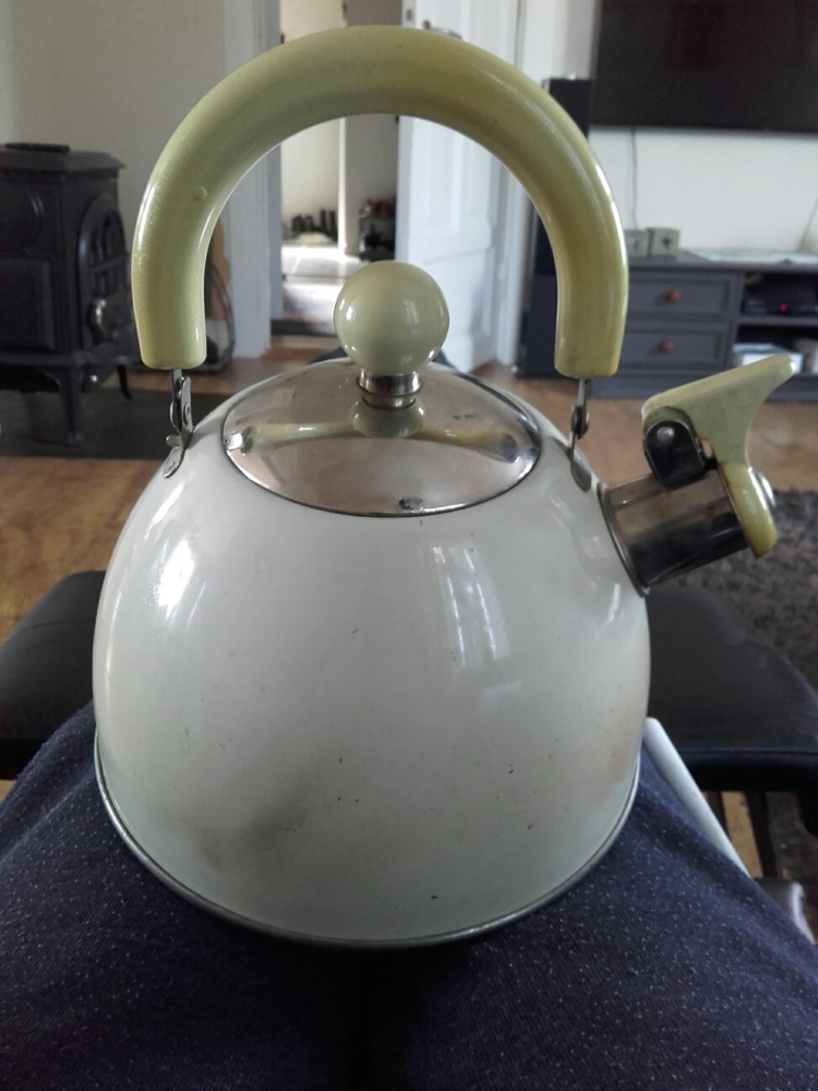

Har en diskusjon gående med min bedre halvdel om vi skal bytte ut vannkjelen. Jeg mener den ikke er optimal for en ceramic topp fordi den ikke er helt flat i bunnen og dermed er kontaktflaten mot den varme toppen mindre en om den hadde vært helt slett. Fungerte bra med gass selvfølgelig. Ho ser det ikke helt da J

Kasseroller, stekepanne og kaffekjelen må selvsagt være flat i bunnen for å få god kontaktflate med den keramiske platen. Det er det samme som for det du bruker hjemme. Ei stekepanne som "ruller" på komfyren steker ikke egg og bacon like bra som ei flat panne.

Kasseroller; Du bruker kort sagt akkurat samme type som du ville brukt hjemme. Typisk: Stålkasseroller med sandwichbunn 4-6 mm

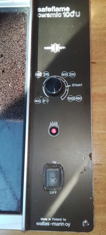

Hadde ikke anledning til å demontere og feil søker koketoppen i dag da jeg var opptatt med å klargjøre båten til sjøsetting på mandag. Men jeg gjorde en liten test mens jeg kokte vann til kaffen. Fra kald start til at lampen lyste gikk det nøyaktig 5 minutter.  Det tok deretter 20 minutter å koke opp ca. 1 liter vann.  Jeg tror mye skylles vannkjeler men likevel er totalt 25 minutter ganske mye.
Jeg filmet også litt for å kunne høre på lyden. Dette er etter ca. 10 minutter. Lyden jevnet seg ut en god del mot slutten av koketida.
Link til videosnt på youtube  https://youtu.be/TJVCVLJnIgo

Har sett på videoen, og dette er ikke normalt.

Løfter denne tråden igjen.  Lurer jeg på om det er vanlig at kontrollpanelet blir veldig varmt? Det blir såpass at man ikke kan ta på det mer en et par sekunder. Jeg tror jeg skal ta ut hele driten og får den overhalt før ferien starter. Noen som kan ta jobben i Østfold dersom den ikke kan sendes?

Så varmt er ikke normalt. Og apparatet har innebygd overopphetingstermostat som stopper pumpen om temperaturen under apparatet kommer over ca 120 grader. Termostaten har automatisk reset.
Har du god lufting rundt kokeapparatet?
