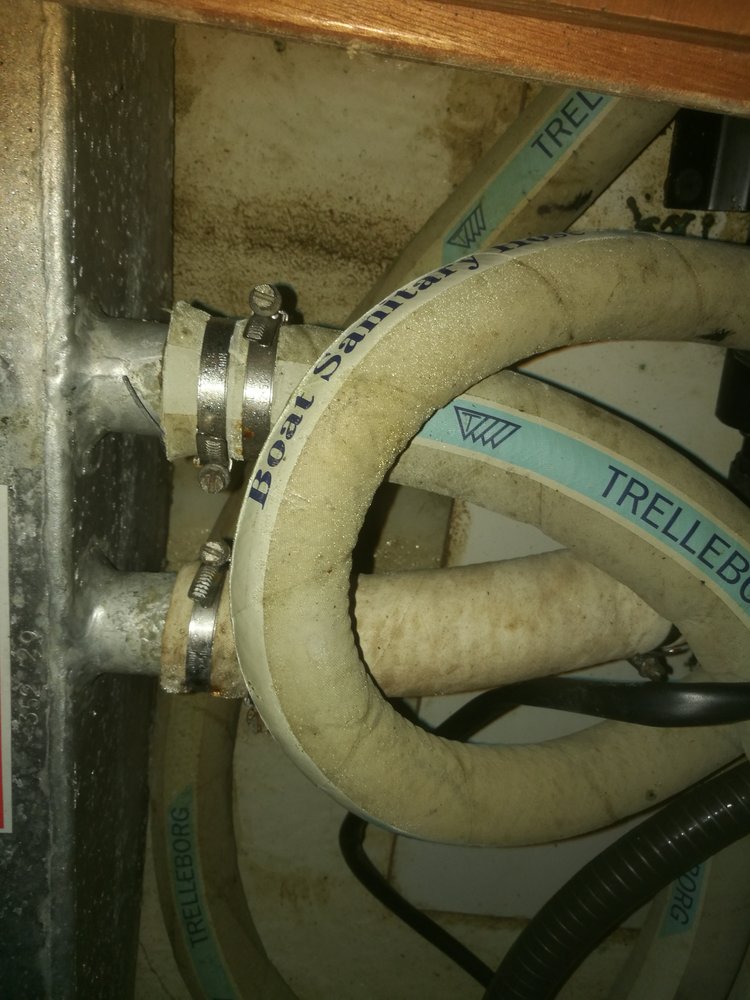

Terje Startet 19.April.2018 Link til dette innlegget Startet 19.April.2018 (redigert) Har problemer med septiktanken i en Nidelv 300 sport. Det virker som om den er konstant full. Kan det være at innløp og utløp er byttet om ?? Noen som eventuelt kan sjekke i sin båt ? På bilde er den "øverste" slangen innløp, stemmer det ?? Redigert 19.April.2018 av Terje (see edit history) Sitér dette innlegget Terje Nidelv 300 sport Volvo penta D6 Link to post
Bonita I Svart 19.April.2018 Link til dette innlegget Svart 19.April.2018 Har det alltid vært slik ? Hvis har fungert tidligere, og nå et problem uten at noe er gjort., tipper jeg at kanskje luftingen er tett. Ville sjekket den først. Sitér dette innlegget BONITA I Link to post
Terje Svart 19.April.2018 Emnestarter Link til dette innlegget Svart 19.April.2018 Bonita I skrev 5 minutter siden: Har det alltid vært slik ? Hvis har fungert tidligere, og nå et problem uten at noe er gjort., tipper jeg at kanskje luftingen er tett. Ville sjekket den først. Ja, så lenge jeg har hatt den, siden januar. Ser det er byttet pumpe , og muligens slanger, så derfor tenker jeg at det kan være en mulighet. Kan jo bare bytte og se, men dersom noen kan sjekke, hadde det vært fint. Sitér dette innlegget Terje Nidelv 300 sport Volvo penta D6 Link to post

Bitteliten Svart 20.April.2018 Link til dette innlegget Svart 20.April.2018 (redigert) De slangene ser ut som om de er modne for utskifting. Levetid er normalt 5-7 år. Om jeg husker rett ligger tanken din under køya i stikkabinen? Vil tro du merker lukt fra de slangene. Gjerne en lit søtlig gummilukt iblandet litt "septiklukt"... Om tanken alltid er full er det egentlig bare å få skrudd skiten fra hverandre og se på slanger og tanken. Får du pumpa vann fra toalettet til tanken - eller er det stopp ? Jeg fikk tett slange her forleden. Da brukte jeg en slik for å løse opp papirproppen https://www.jula.no/catalog/bygg-og-maling/vann-og-sanitar/rengjoring-og-vedlikehold-vvs/verktoy-til-avlopsrensing/rensespiral-med-sveiv-450035/ Redigert 20.April.2018 av Bitteliten (see edit history) Sitér dette innlegget Link to post
Terje Svart 20.April.2018 Emnestarter Link til dette innlegget Svart 20.April.2018 Bitteliten skrev for 3 timer siden: De slangene ser ut som om de er modne for utskifting. Levetid er normalt 5-7 år. Om jeg husker rett ligger tanken din under køya i stikkabinen? Vil tro du merker lukt fra de slangene. Gjerne en lit søtlig gummilukt iblandet litt "septiklukt"... Om tanken alltid er full er det egentlig bare å få skrudd skiten fra hverandre og se på slanger og tanken. Får du pumpa vann fra toalettet til tanken - eller er det stopp ? Jeg fikk tett slange her forleden. Da brukte jeg en slik for å løse opp papirproppen https://www.jula.no/catalog/bygg-og-maling/vann-og-sanitar/rengjoring-og-vedlikehold-vvs/verktoy-til-avlopsrensing/rensespiral-med-sveiv-450035/ Får pumet inn via toalettet ja, så får jeg tatt ut rundt 5 liter, det er alt. slik kan jeg holde på, i det uendelige... Var derfor jeg lurte litt på om slangene kunne være byttet om ??, da det er byttet noen slanger, samt pumpe. Men det er ikke gjort av meg.. Sitér dette innlegget Terje Nidelv 300 sport Volvo penta D6 Link to post

Sjøbliss Svart 20.April.2018 Link til dette innlegget Svart 20.April.2018 Jeg sleit med å tømme min Nidelv 300 og da var det pga vakuum da luftingen var tett. Jeg pumpa med en toalett sugekopp over luftingen på skrogsiden til jeg fikk åpna lufting (kom litt ymse ut først....). Noe å teste? Sitér dette innlegget Hjemmeside: https://www.sbarmen.no/ "Sofia" Nor Star 350 HT, 2008 modell med D6-370 "Sobasa" Nidelv 300 Sport, 2007 modell med D6-350: Historisk Finn annonse Link to post

Terje Svart 22.April.2018 Emnestarter Link til dette innlegget Svart 22.April.2018 (redigert) Var nok stige røret innvendig, tok av slangene og stappet et metermål innover, i begge stussene kunne jeg stappe det like langt ... Skulle vell møtt modstand i det som skulle vært bennet på 90 grader rimelig kjapt på en som er tømming. Så nå begynner virkelig dritt jobben, få den ut me ca.115 liter septik på... Redigert 22.April.2018 av Terje (see edit history) Sitér dette innlegget Terje Nidelv 300 sport Volvo penta D6 Link to post
