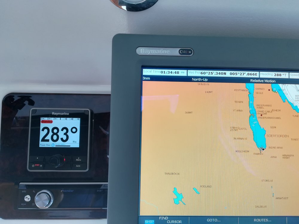

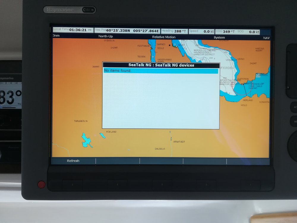

Sjøkaptein Startet 21.April.2018 Del på Facebook Startet 21.April.2018 Hei Sjøsatte idag båten min etter vinter opplag og det meste virker fint men har fått problem med fryst heading på kartplotter. Monterte i fjor en ny Evo autopilot fra Raymarine. Koblet opp mot en Raymarine c140w. Har lagt opp Seatalk NG nettverk som brukes primært for utveksling av data. Har i tillegg en Raymarine C80 med radar, denne blir utelukkede brukt kun til radar mens Raymarine c140w blir brukt til kart. For overføring av data mellom c80 og c140w benytter jeg vanlig NMEA 0183 signal. Brukte systemet de siste månedene før opplag ifjor og alt fungerte fint. Båten ble satt på land og båten sjøsatt igjen idag. Når jeg kjører opp systemet idag ser jeg at heading signalet fryser på c140w og c80. Det første signalet på heading som blir registert fra AP blir stående selv om jeg endrer kurs. På AP display endrer kursen seg som normalt. Det enste jeg har gjort i løpet av vinteren er å oppdatere software på C80. Kan ikke se dette skulle ha noe å si siden den kun mottar heading signal fra c140w som igjen mottar signal via Seatalk NG nettverket fra AP. Er litt i villrede på hvor feilen kan ligge, har forøvrig satt både AP, c140w og c80 tilbake til factory default men ingen endring skjer. Sitér dette innlegget Link to post Share on other sites More sharing options...

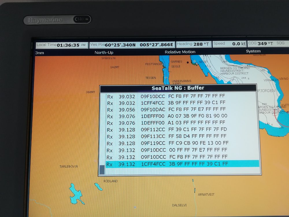

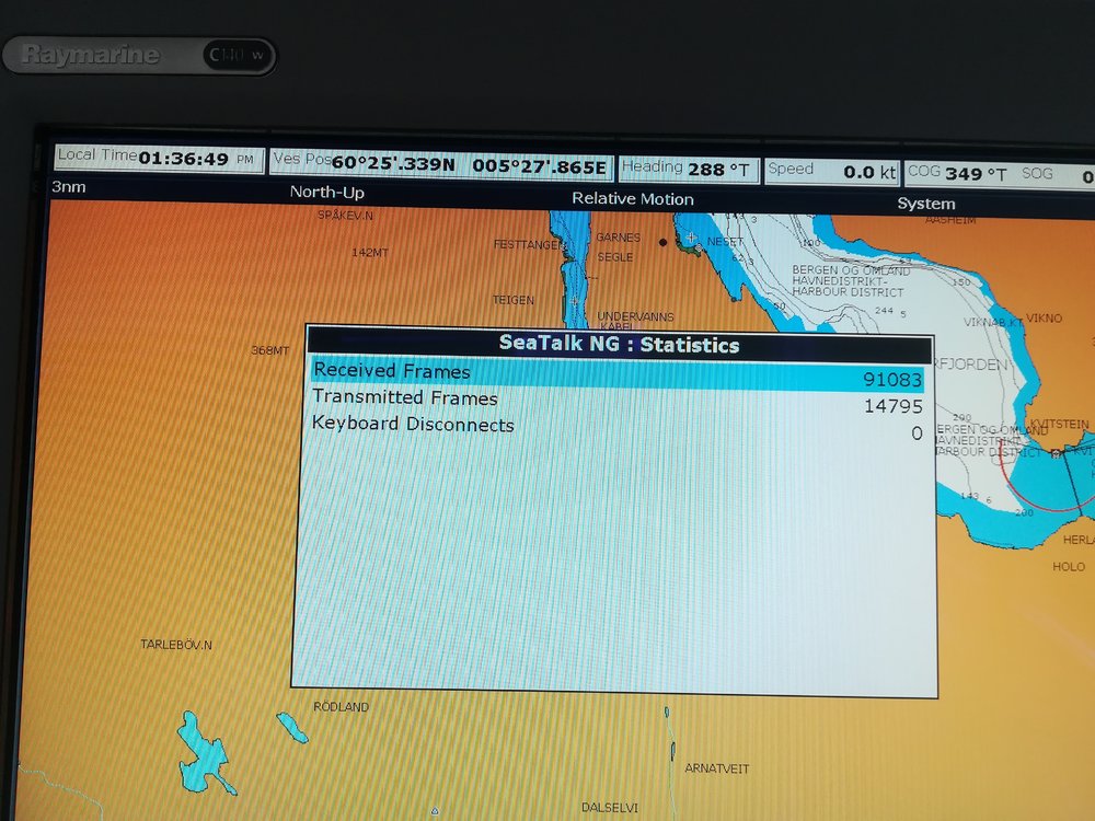

Sjøkaptein Svart 22.April.2018 Emnestarter Del på Facebook Svart 22.April.2018 Var i båten å feilsøke litt igjen, og det er kun hdg signalet som ikke oppdaterer seg. Mottar rorvinkel, dybde, sjø temperaturen samt STW kontinuerlig. I Seatalk NG nettverket er det kun c140w dom er tilkoblet, c80 kan man egentlig se litt bort ifra siden den kun mottar signal fra den andre skjermen. Feilsøking fortsett i morgen. Sitér dette innlegget Link to post Share on other sites More sharing options...
Sjøkaptein Svart 23.April.2018 Emnestarter Del på Facebook Svart 23.April.2018 Fant feilen idag! Det viste seg at hdg signalet blir motatt på c140w via sea talk NG nettverket som tidligere. Ettersom jeg har koblet samme c140w og c80 vi nmea 0183 nettverk både TX/RX ble hdg signalet signalet sendt i retur fra c80 til c140w. Derfor jobbet begge kartplotterene mot hverandre og hdg signalet ble låst. Gikk inn i meny på c80 og deaktivert TX av hgd signal. Og begge kartplotterene har nå oppdatert hdg signal. Sitér dette innlegget Link to post Share on other sites More sharing options...
