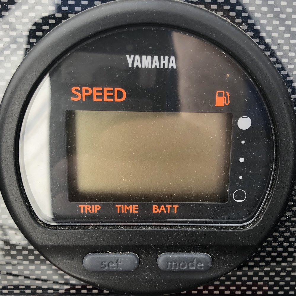

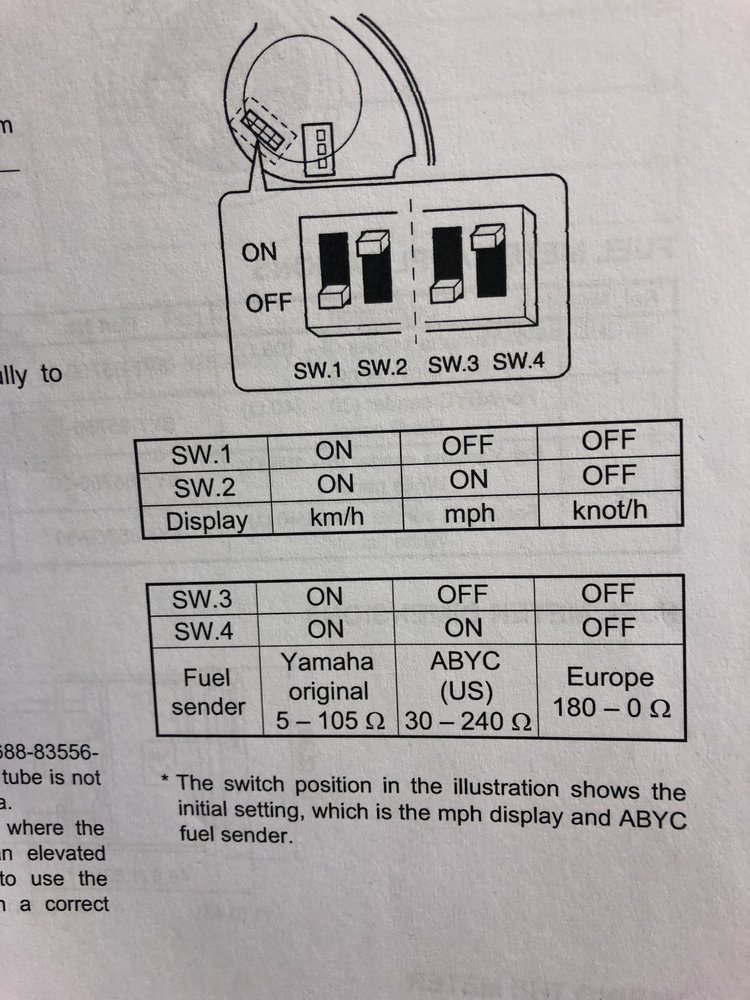

Bensintankgiveren på min Yamarin 6210 med Yamaha F150 (2004 modell) har sluttet å virke på lavt nivå. Trenger derfor ny, og tenkte å sette in en Wema måler istedet for dagens løsning med flottør.
Da er spørsmålet hvilken motstand er riktig?
Instrumentet som viser nivå er original Yamaha rundt kombiinstrument sikkert fra 2004
