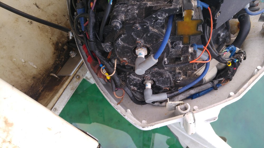

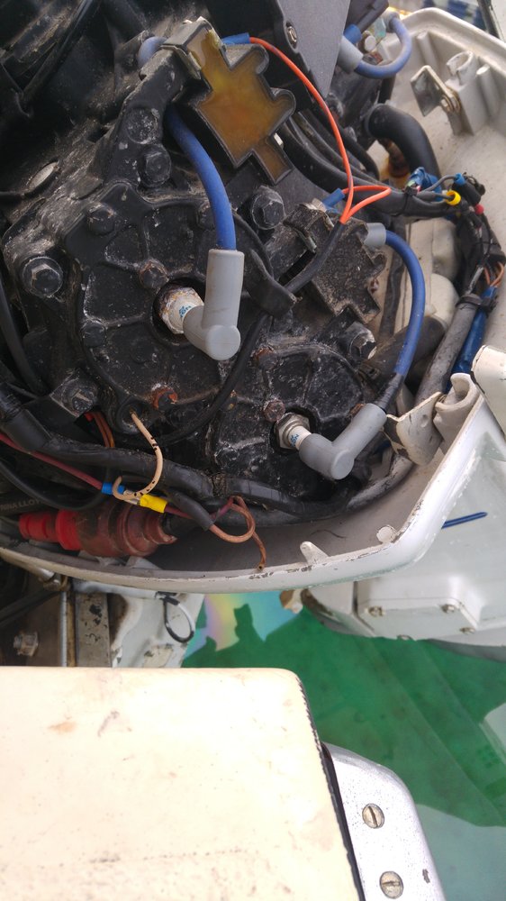

Johnson 90hk v4 kommer kjølevann ut rundt ene pluggen.
Rana18cabin
Du må nok demontere toppen og kjølevann deksel på toppen
Mistenker lekasje i pakninger/ bort tæring av kjølevanns sløyfa di ?? (Rett meg om jeg har feil )
Er nok flere som kan komme med mer info angående korekt demontering
boltene på toppen knekker som regel på 50% av boltene og må bores ut og gjenges opp igjen så du må nok vurdere om du vil ta den jobben eller ikke ?
