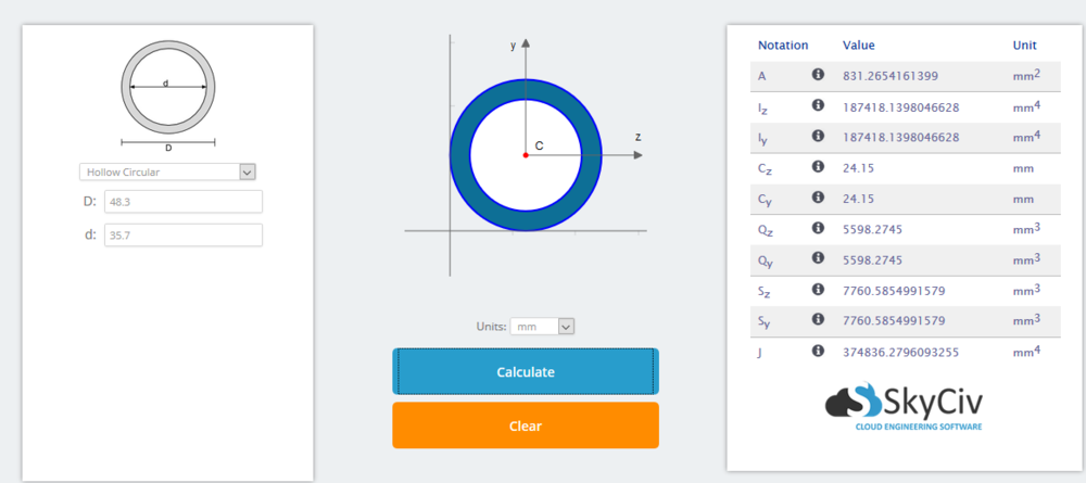

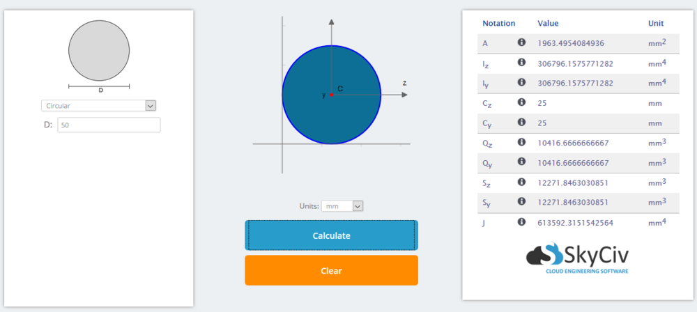

Ventus Svart 19.April.2019 Link til dette innlegget Svart 19.April.2019 'Bøyestivheten har økt ca. 64% ikke hensyntatt karbonrøret (antatt 6.3mm WT). Sitér dette innlegget Link to post
BØstrøm Svart 19.April.2019 Emnestarter Link til dette innlegget Svart 19.April.2019 HaHa skrev 57 minutter siden: Oj, håper ingen tok skade! Massiv aksel burde funke, og ekstra masse der framme har kanskje mindre betydning på en allerede tung båt. Av ren nysgjerrighet: Er knekkpunktet i røret der det kom ut av det fastsveisede røret i din pulpit? Ingen tok skade. Fortsatte faktisk å seile med slakkere forstag på Code 0`n, og litt tausurring. Det kankk akkurat der det kom ut av røret ja. Men vi seilte da noen minutter før det knakk, så det holdt nesten. Nå, med massiv aksel, har jeg forsterket, og ført støtterøret 15 cm frem, samt at jeg nøyer meg med ca 40cm forlengelse foran dette. Jeg har trua. 64% sterkere høres bra ut. Nå gjenstår det bare å prøve. Sitér dette innlegget Link to post
Ventus Svart 19.April.2019 Link til dette innlegget Svart 19.April.2019 Hvis karbonrøret var godt laget og hadde fult feste mot stålrøret trenger ikke reell gevinst være så stor. Sitér dette innlegget Link to post
BØstrøm Svart 19.April.2019 Emnestarter Link til dette innlegget Svart 19.April.2019 Ventus skrev for 2 timer siden: Hvis karbonrøret var godt laget og hadde fult feste mot stålrøret trenger ikke reell gevinst være så stor. Carbonrøret var litt for lite, og dette var muligens problemet. Jeg limte det inn i det syrefaste røret med MS Polymer. Burde kanskje vært ett hardt lim isteden. I ettertid tenker jeg at det syrefaste røret fikk mulighet til å knekke, før carbonrøret overtok kreftene. Sitér dette innlegget Link to post
