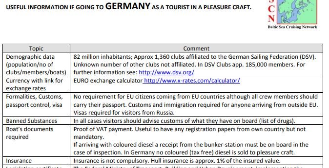

Hva dansk Dansk Sejlunion sier om å besøke Tyskland.
http://www.sejlsport.dk/media/244457/Sejladsoplysninger_Tyskland.pdf
