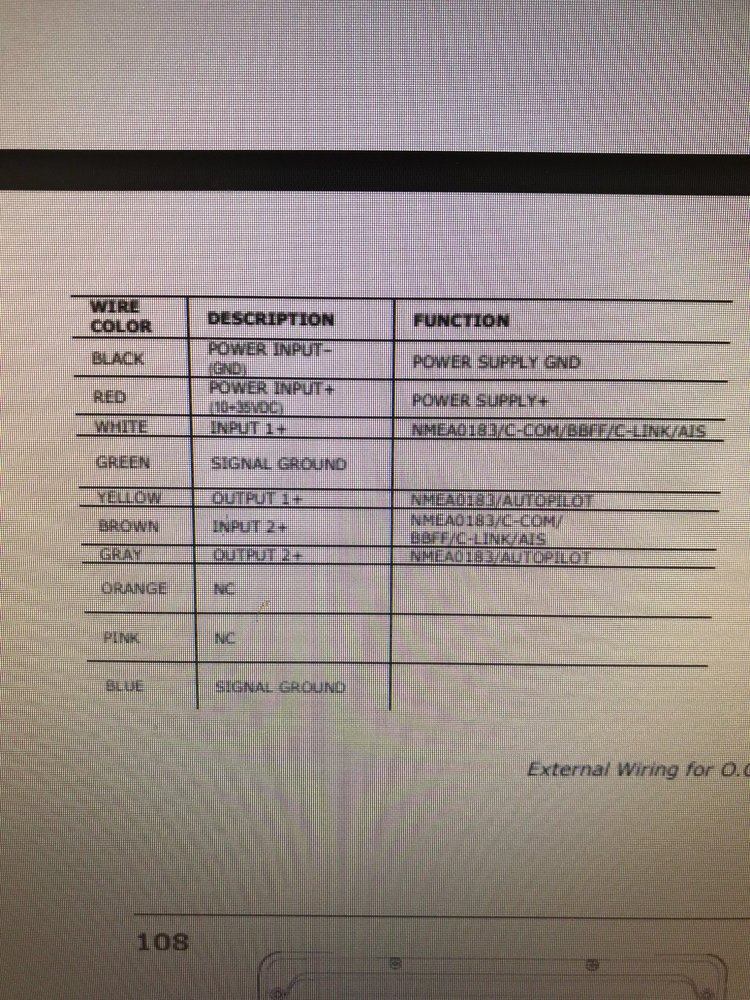

Jankar Svart 8.Mai.2018 Emnestarter Link til dette innlegget Svart 8.Mai.2018 Nå har jeg kjøpt denne https://seatronic.no/actisense-ngw-1-iso-ais og vhf denne skal kobles i har kablene vist på bilde. men jeg er nok ikke så god på dette, så lurer på om noen kan fortelle meg hva skal på hva når dette skal sammen? plotteren er forøvrig en vulcan 9 Sitér dette innlegget Link to post

Jankar Svart 8.Mai.2018 Emnestarter Link til dette innlegget Svart 8.Mai.2018 Den jeg har prøvd meg på, men får det ikke til å fungere. Den får mnea 2000 signaler, men ikke 0183. Derfor jeg la med kabel oversikt på Vhf. Kanskje jeg overser noe? Sitér dette innlegget Link to post

Chris284 Svart 8.Mai.2018 Link til dette innlegget Svart 8.Mai.2018 (redigert) Det du kan prøve er å koble vhf ledning hvit (nmea 1 input +) til actisense rød ledning ( talker, tx eller transmit) og vhf grønn signal jord ledning til actisense sort. Da skal send fra nmea2000 være koblet til rx eller mottak på vhf. Det er og en port til på vhf, output nmea 1+, men ikke sikkert du trenger det, vhf sender lite som plotter trenger. Men du kan koble vhf output 1+ gul ledning til actisense rx hvit ledning og signal jord på vhf blå ledning til acti blå ledning. Nmea pluggen på actisense skal inn på en T kobling i nettverket. Da er det bare å sjekke om det er noe setting på vhf som aktiverer nmea. Actisense Vhf Rød tx Hvit inn+ Sort gnd Grønn Hvit rx Gul ut+ Blå gnd Blå / grønn Garmin kontakten tror jeg ikke hjelper. Redigert 8.Mai.2018 av Chris284 (see edit history) Sitér dette innlegget Chris Craft 284, 1988 mod. 2 x Mercruiser 4.2L 220hk diesel, Bravo 2, 100knop Link to post
Gunga Din Svart 8.Mai.2018 Link til dette innlegget Svart 8.Mai.2018 Har du noen link til manualen til VHFn........finner ikke den siden som du har tatt bilde av........er det RS 232 ? da skall Actisense sort gnd og Blå gnd inn begge to på grønn på VHFn Men en trenger o vite forskjellen på output 1+ resp output 2+........er det ulike baudrate eller ulike RS Sitér dette innlegget S/Y Gunga Din Link to post
Jankar Svart 9.Mai.2018 Emnestarter Link til dette innlegget Svart 9.Mai.2018 radio ocean ro4800 heter vhf Sitér dette innlegget Link to post
