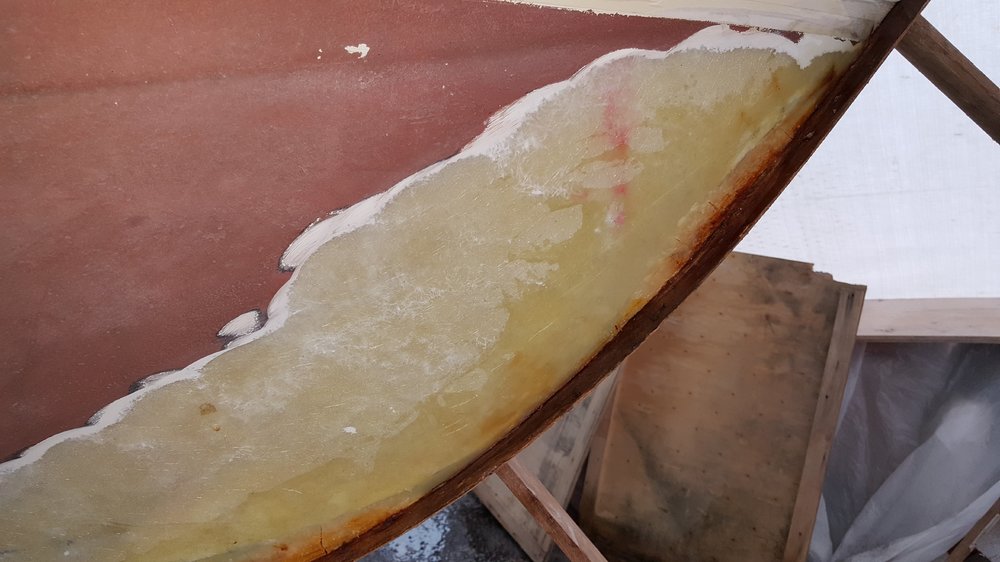

Observerte påbegynt reparasjon av en motorbåt som har gått på land. Såvidt jeg forstår så er det en profesjonell reparasjon. Prøver å forstå hva det er de gjør, se på dette bildet som er tatt i baugpartiet hvor det var omfattende knusninsskader:
For meg så ser det ut som om det er lagt på epoksy uten armering og uten at knusningsskader og delaminering er fjernet. Baugpartiet er jo under nokså stor dynamisk belastning, så selv om epoksy er flere ganger mer fleksibelt enn polyester så forstår jeg ikke hvordan det kan bli en akseptabel utbedring.  Kan det være at de forsterker på innsiden og at dette derfor på en eller annen måte er en akseptabel utbedring? Eller er det noe annet her som jeg ikke ser?

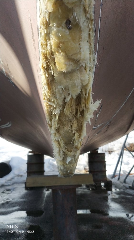

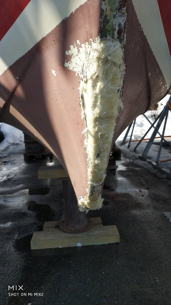

Denne båten gikk på grunn i kanskje 10+ knop og hele baugen stod på land - var knusningsskader i baugen og det var åpne hull der hvor man kan se sprekker bak resinet (epoksy?).  Var ikke slipt ut konisk for å lege matter, resinet var flush med resten av skroget.

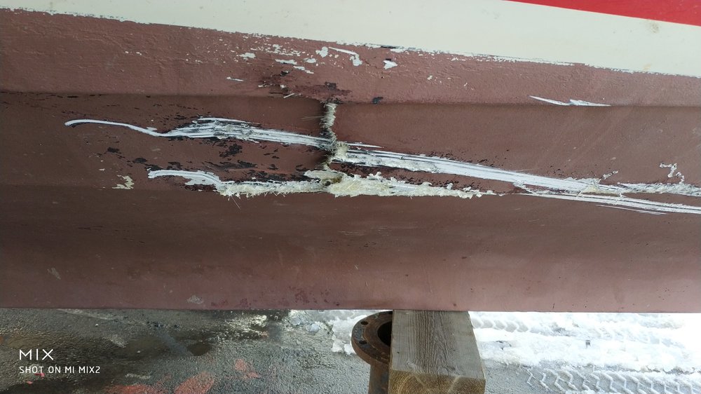

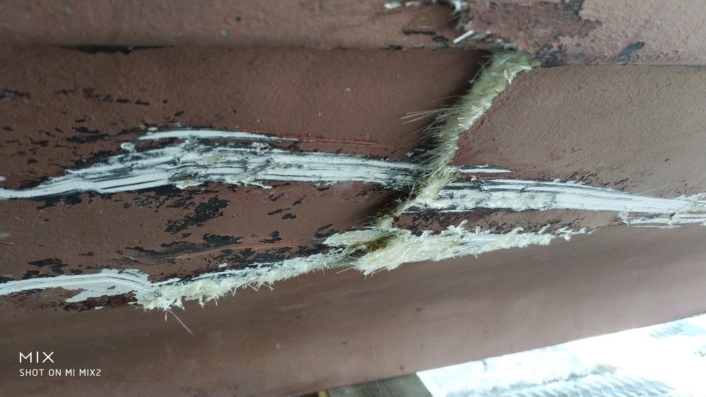

Det jeg reagerer på er at det ser ut til å være støpt med bare resin og uten glassfibermatte - men kan jo være at det er støpt på innsiden. Legger ved et annet bilde som viser at det er laget en støtte foran på baugpartiet.

Det blir jo mye gjetting her for min del da jeg tross alt ser alt i 2d
Om bildet av rep viser flush med original konstruksjon virker dette rart.
Ellers er det ikke uvanlig å legge et tynt lag å støpe mot om konstruksjonen en helt ødelagt.
Som du beskriver virker det som noe som ikke er helt ryddig.
