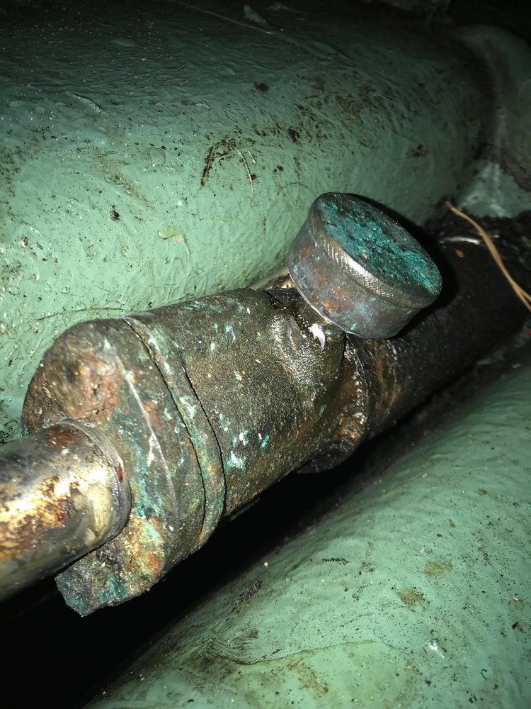

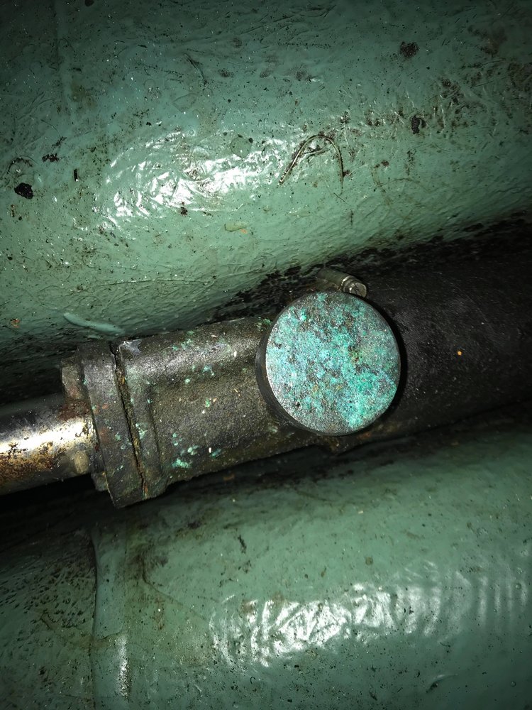

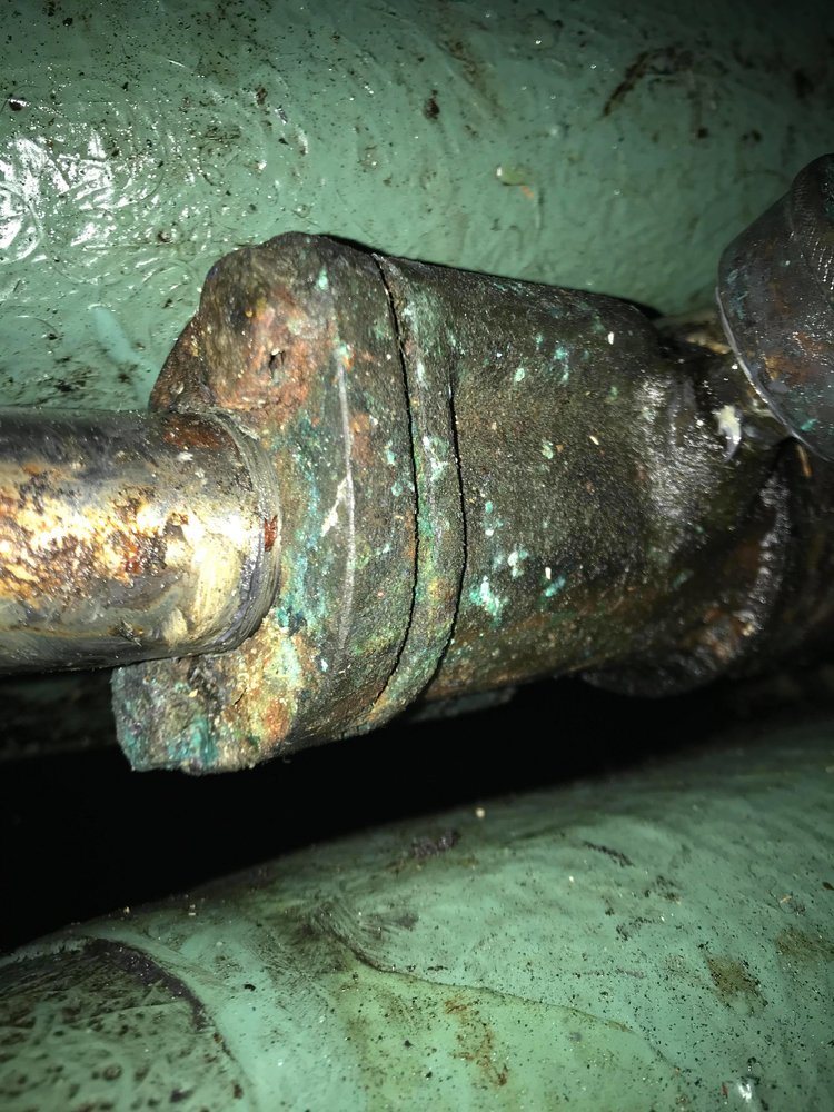

Airbag420 Startet 27.April.2018 Link til dette innlegget Startet 27.April.2018 (redigert) Hei BP! Da min kjære snekke fram 690 lekker lit fra pakkboksen selv når den står stille i vannet . Så er det vel bare og kaste seg rundt og få Strammet mutteren litt mens den forsatt står på land (Tønsberg). Under gange så drypper det normalt tror jeg, Men når den står stille så drypper det 1 gang vær 10 sekund ca. Har etterfulgt med grease i fettkoppen, den har motstand så tror ikke problemet ligger der. Mitt problem er at jeg rett og slett ikke finner noe sted og stramme pakkboksen på., Lest de fleste trådene her og alle har ulike pakkbokser. Legger ved bilder. ser at det er 2 stk muttere ved hylsen er det riktig og stramme dem? Noen som vet ? :) Redigert 27.April.2018 av Airbag420 (see edit history) Sitér dette innlegget Link to post

bellen Svart 27.April.2018 Link til dette innlegget Svart 27.April.2018 Strammingen er dei to skruene på enden av pakkboksen, men jeg ser at glanden din allerede er skrud helt inn. Så her må du ta ut glanden og legge inn nye ringer med talgpakning. Sitér dette innlegget Link to post

boble65 Svart 27.April.2018 Link til dette innlegget Svart 27.April.2018 Fettet skal smøre og ikke tette. Ikke fyll for mye gris. Skal bare en kvart/halv tørn på fettkopp ny og ned. Du har ikke mer og stramme. Så du løsner di to skruvene i forkant og tar ut gammel talgpakning. Og legger i nye. Ny kjøper du den ca 50/60cm. Snurrer den rundt aksling 6/7 ganger og kutter over den med skarp kniv på langs med aksling(oppå aksling ). Nå har du ferdige pakninger. Så dytter du inn en og en med overlapp slik at ikke skjøtene havner på samme plass. Er vel plass til en fire fem runder inni der. Så skruver du fast den ringen igjen uten og teite for hardt. Kan hend du må etterstramme etterhvert? Sitér dette innlegget Link to post
Komodo Svart 27.April.2018 Link til dette innlegget Svart 27.April.2018 boble65 skrev 37 minutter siden: Fettet skal smøre og ikke tette. Ikke fyll for mye gris. Fremhever denne setningen. Bytte pakninger i pakkboksen er en jobb man gjør på land. Hvis du har lest de fleste tråder om pakkbokser har du vel også fått gode forklaringer på hvordan dette er skrudd sammen, men det ligger også videoer på youtube som viser dette. Men det så ikke spesielt pent ut nedi der. Her burde vel egentlig pakkboksen vært og alle delene vært demontert og inspisert for korrosjon. Viktige deler dette her! Sitér dette innlegget Draco 20 blir jolle Skroggjennomføringer og materialkvalitet DIY Badeplattform DIY Anker i syrefast Link to post
