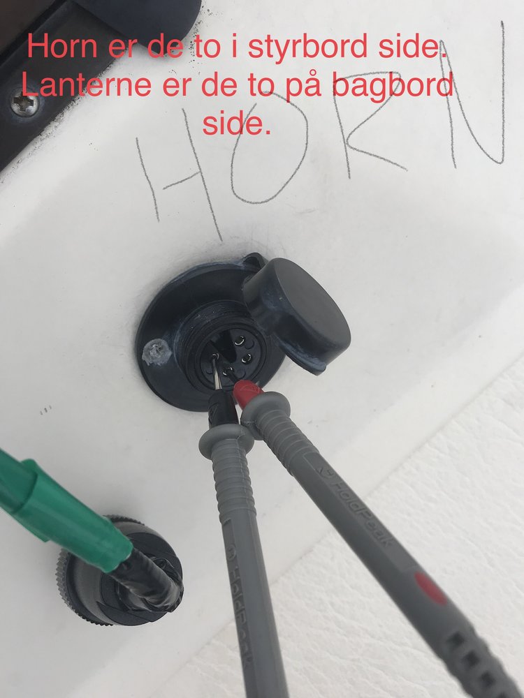

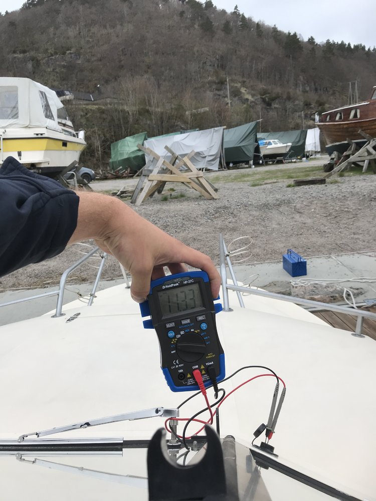

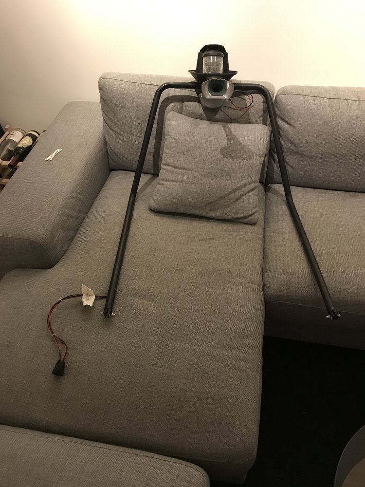

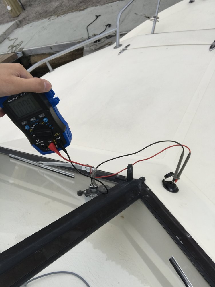

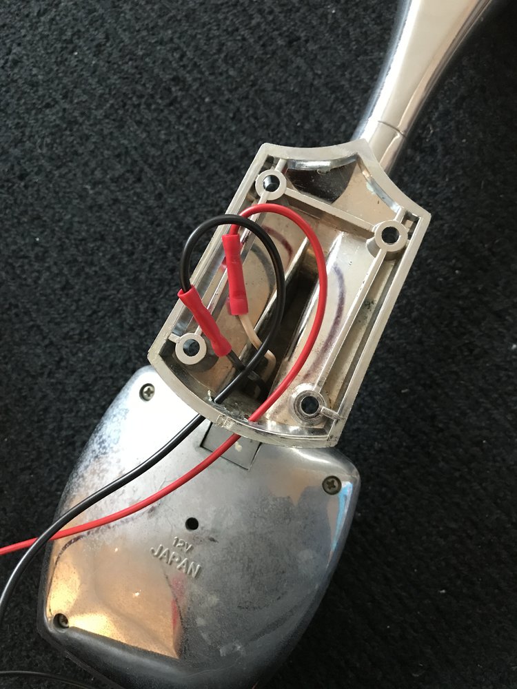

tmoltsendk Startet 27.April.2018 Del på Facebook Startet 27.April.2018 Hei jeg har nå brukt 6-7 timer selvstændigt på denne problemstilling, så nå tillater jeg å spørre her. Jeg har en 4-polet dekkskontakt som skal føre strøm igennem dekket til en topplanterne og et horn. jeg har målt at knappen for hornet gir 12v på de to punkter på styrbord side. Mens det blir 12v på de 2 punkter på babord side, når lanternekontakten er på. På begge sider gjelder det at pluspolen er den nederste og minuspolen er den øverste. Jeg har ført nye kabler helt fra stikket og frem til horn og lanterne, så jeg er sikker på at disse er koblet rigtigt og med nye kabler. jeg måler 1 ohm motstand over lanternen. Både rett på lanternen og nede på stikket. På samme måde måler jeg ca. 14 ohm motstand over hornet ved stikket OG rett over horten. Når jeg da plugger kontakten i dekkskontakten blir det hverken lys i lanternen eller lyd i hornet. Hva er det jeg overser her. For mig at se burde dette fungere, når der er 12v i dekkskontakten og “rigtig” motstand helt nede i stikket. på forhånd tak for hjelpen. Sitér dette innlegget Link to post Share on other sites More sharing options...
hegra Svart 27.April.2018 Del på Facebook Svart 27.April.2018 I slike tilfeller er ofte en prøvelampe bedre enn multimeter. Du kan få spenning om du måler mellom batteri + og en spade. Kan være at + er ok, men minus ikke har kontakt med minus på batteri. Sitér dette innlegget Link to post Share on other sites More sharing options...

JRK Svart 27.April.2018 Del på Facebook Svart 27.April.2018 Min første tanke er at med enspenning på 11,33 volt så er batteriet ødelagt mål spenningen direkte på batteriet når pluggen er koblet og bryterne er på Neste er at pluggene er vridd 90 grader i forhold til hverandre slik at lanterne får 2 plussledninger og hornet 2 minus eller omvendt. Neste tanke er at jordingen er så dårlig at spenningen dropper Neste er å sjekke at siktingen er irret Sitér dette innlegget Link to post Share on other sites More sharing options...
