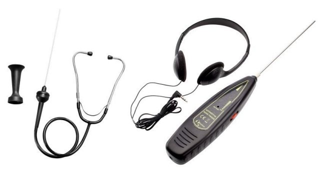

Lars H. Svart 1.Mai.2018 Link til dette innlegget Svart 1.Mai.2018 En god måte for å finne ut hvor slike lyder kommer fra er å bruke et stetoskop. Og nei da, det er ikke bare leger som bruker slikt. Jeg har et slikt selv, kjøpt på Bitema! Jeg har det uten elektronikk. Et slikt verktøy er også ypperlig for å finne ulyd i lagre, i ventilløftere og jeg vet ikke hva. Sitér dette innlegget Lars H. Helgesen, "Kapteinen" på Trudelutt (Saga27) med hjemmehavn i Son, Oslofjorden Nettsteder jeg drifter: trudelutt.com oljepionerene.no Skipshunden vår Som Paschuan i Soten sa på 1920-tallet: Ja, inte är jag mätt, men törstig är jag. Link to post
PiperBill Svart 1.Mai.2018 Emnestarter Link til dette innlegget Svart 1.Mai.2018 Har en slik stetoskop Lars.... et eller annet sted i uthuset. Bra tips! Sitér dette innlegget And always remember the wire should have a higher rating than the fuse as otherwise the wire becomes the fuse! Link to post

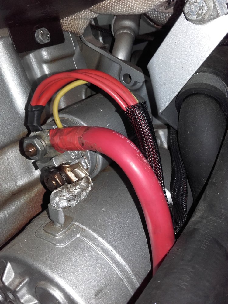

PiperBill Svart 2.Mai.2018 Emnestarter Link til dette innlegget Svart 2.Mai.2018 Nå har jeg testet releet og den er helt i orden så den er ute av bildet. Neste jeg skal gjøre er å koble fra og rense pusse/kablene inntil startmotoren. Om ikke det hjelper så blir det vel demontering av selve startmotor. Men jeg tror jeg kommer til å kjøpe ny og bare bytte ut istedenfor å levere starteren til service. Sesongen er jo kort nok som det er uten at jeg skal gå og vente på å få tilbake starter’n. Ny koster ca. 3500,- hos Vetus men jeg ser noen på Ebay fra England til under £200. Spørsmål er om jeg har en eller to pol starter? Kan noen ser det ut i fra dette bildet? Sitér dette innlegget And always remember the wire should have a higher rating than the fuse as otherwise the wire becomes the fuse! Link to post

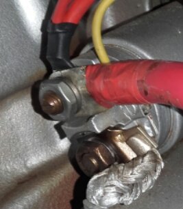

PiperBill Svart 2.Mai.2018 Emnestarter Link til dette innlegget Svart 2.Mai.2018 (redigert) KaRoBa skrev 29 minutter siden: Du seier releet er testet. Bare et spørsmål, har du målt motstand over kontaktsettet? DC strømmer er noe herk å bryte og kontaktsett blir brente. Så venter jeg i "spenning" på bli idiotforklart av ekspertene igjen...... Ja jeg målte motstand over 30 og 87 mens 85 og 86 var koblet til 12v. Null motstand. Så åpnet jeg likevel releet og pusset kontaktstiftene men den va jo rent og fint fra før. Ser gjennom bildene jeg tok av startmotoren i dag og jeg ser en mulig svakpunk. Hovedkabelen fra startbatteriet burde vært innerst på tilkoblings-pinne og de 3 andre røde utenpå. Kabelskoen på startkabelen er ikke helt flat men litt krummet/buet. Her kan det være dårlig kontakt. Redigert 2.Mai.2018 av PiperBill (see edit history) Sitér dette innlegget And always remember the wire should have a higher rating than the fuse as otherwise the wire becomes the fuse! Link to post
Hulda Svart 2.Mai.2018 Link til dette innlegget Svart 2.Mai.2018 Enpolet. Rekkefølgen på ledningene er teoretisk. Sitér dette innlegget Link to post
BOBO II Svart 2.Mai.2018 Link til dette innlegget Svart 2.Mai.2018 Gå og kjøp det et nytt start og stopp rele dette er forbruksvare. Koster et parr hundringser originalt. Ha et i reserve. Sitér dette innlegget 1986 mod: GH-16 70HK Eivinrude. 1985 Draco 21 VP 165 hk. 1987 Paramount 21 225 Hk Johnsen. Fjord 24 Weekender VP 170HK. 1986 Windy 27 CC VP 2x 260HK. 1987Windy 9800 VP 2x260HK. 1991 mod Princess 45 fly 2xTAMD 71B. Storebro 465 Biscay. 2xTamd 74 P_B Windy 9800 Targa 1987mod 2*AQ271C 270HK. Fairline 31 Targa 1996 mod 2xAD41P Link to post
Lars H. Svart 2.Mai.2018 Link til dette innlegget Svart 2.Mai.2018 Hulda skrev 39 minutter siden: Rekkefølgen på ledningene er teoretisk. Jo da, men med stor strøm og ikke helt plane,kanskje irrete små kabelsko innenfor, skader det ikke å bytte rekkefølgen, gjort på et par minutter. Sitér dette innlegget Lars H. Helgesen, "Kapteinen" på Trudelutt (Saga27) med hjemmehavn i Son, Oslofjorden Nettsteder jeg drifter: trudelutt.com oljepionerene.no Skipshunden vår Som Paschuan i Soten sa på 1920-tallet: Ja, inte är jag mätt, men törstig är jag. Link to post
Hulda Svart 2.Mai.2018 Link til dette innlegget Svart 2.Mai.2018 Tror ikke det er derfor releet plutslig slutter å virke. Hos meg sitter høyampen ytterst, og V8'ern starter alltid på første klikket. Grunnen til at jeg monterer det slik, er at jeg ønsker den lederen så langt unna gods som mulig. Sitér dette innlegget Link to post
Lars H. Svart 2.Mai.2018 Link til dette innlegget Svart 2.Mai.2018 Jeg har helt sikkert noen slike koblinger selv som fungerer, fant 2 stk. nå når jeg holder på med dynamoproblemet mitt. Da byttet jeg om når jeg likevel hadde mutteren av. Ingen stor sak dette. Sitér dette innlegget Lars H. Helgesen, "Kapteinen" på Trudelutt (Saga27) med hjemmehavn i Son, Oslofjorden Nettsteder jeg drifter: trudelutt.com oljepionerene.no Skipshunden vår Som Paschuan i Soten sa på 1920-tallet: Ja, inte är jag mätt, men törstig är jag. Link to post
Hulda Svart 2.Mai.2018 Link til dette innlegget Svart 2.Mai.2018 Tror ikke vi skal bli uvenner om den betan der :-) Sitér dette innlegget Link to post
