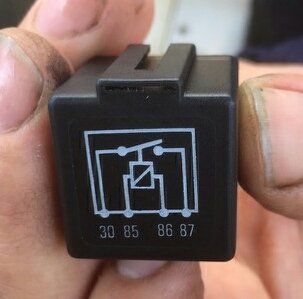

PiperBill Startet 28.April.2018 Link til dette innlegget Startet 28.April.2018 Måtte kine motoren ganske mye for noen dager siden da det var luft i dieselsystemet. Skulle starte motoren nå i dag og det kom bare en klikkelyd fra startmotoren. Prøvde mange ganger med samme resultat. Batteriene er fulladet og er bare noen måneder gammel. Jeg tok og slo til starteren med en gummi hammer og så tok jeg ut en rele og pusset kontaktene. Da startet motoren med det hørtes ut som det hadde svak batteri. Motoren er en Vetus Deutz DT67. Jeg skal se nærmere på det til tirsdag men er veldig takknemlig for råd om hva og hvordan jeg bør feilsøke dette. Sitér dette innlegget And always remember the wire should have a higher rating than the fuse as otherwise the wire becomes the fuse! Link to post

PiperBill Svart 29.April.2018 Emnestarter Link til dette innlegget Svart 29.April.2018 (redigert) Takk så langt J Jeg har brukt utallige timer i vinter på oppgradering av hovedstrøm-anlegget. Byttet alt av hovedstrømbrytere. Spesielt den til start da jeg kjøpte en som tåler høyrer AMP en den original bryteren. Nye kabelsko på alle grove kabler (presset med hydraulisk kabelsko press). Nye polsko batteriene. Ny start batteri på 100 Ah. Ny minus-samleskinne. Kontrollert det mest for spenningsfall etterpå og alt så bra ut. Hadde nemlig problem med å starte motoren med bare start batteriet i fjor (kjøpte båten i fjor høst) og måtte koble sammen start og forbruk for å få starte. Etter oppgraderingene og ved først start i år (23. april) startet motoren umiddelbart bare med startbatteriet. Men så fikk jeg luft i diesel systemet og endte opp med og kine og kine i 10 sekunder om gangen mange ganger inntil motoren startet igjen. Da på start batteri inntil den ble for svak, og så med begge batteribankene innkoblet. Hadde startbatteriet på lader i noen timer etterpå. Det eneste jeg ikke har gjort, men hadde tanker om å gjøre, er å ta av og pusse + kabelen på startmotor. Det er ingen minus kabel der. Bare en kobber «strap» fra start motor til motoren. Hvordan måler jeg for spenningsfall ved startmotor? Redigert 29.April.2018 av PiperBill (see edit history) Sitér dette innlegget And always remember the wire should have a higher rating than the fuse as otherwise the wire becomes the fuse! Link to post

TrikkerN Lønning Svart 29.April.2018 Link til dette innlegget Svart 29.April.2018 Brent kontaktsett på startrele? Sjekket dette? Sitér dette innlegget Link to post
PiperBill Svart 29.April.2018 Emnestarter Link til dette innlegget Svart 29.April.2018 Dro til båten i dag også men for å gjøre noe annet. Men måtte likevel prøve å starte motoren og den starta momentant på startbatteri. Endte opp ved å kjøre bort til nabo marina og fylle drivstoff. Der var det også stopp og start uten noe som helst tegn til treghet i startmotor. Så da er dette et mysterium som jeg ikke har kompetanse til å løse. Egentlig veldig dumt om dette skal skjer helt tilfeldig. Eneste lignende jeg har vært bort i var med en Alfa Romeo som gjorde akkurat det samme. Da var det en start rele som var gåen. Det sitter en lignende rele rett ved startmotoren på båten (se bildet). Er dette noe jeg kan bare kjøpe hos Bilxtra for eks? #Hegra Har du samme motor? DT67? Det var en god ide i alle fall. Og takk for gode råd alle sammen J Sitér dette innlegget And always remember the wire should have a higher rating than the fuse as otherwise the wire becomes the fuse! Link to post

nomen Svart 29.April.2018 Link til dette innlegget Svart 29.April.2018 Det releet du har der,er helt standard, så det får du "hvorsomhelst". Ikke kjøp det på BT eller Jula da... Om det er defekt?tja det kan jo hende. Forsøk å provosere frem feilen, og mål om det kommer strøm inn på "innslagspolen" på starteren.Det er en av de tynne kablene som går inn på starteren. Kommer det ikke strøm der, har du feil på kretsen mellom tenningsbryteren og starteren. Da kan du måle om der kommer strøm inn på dette releet når du holder nøkkelen i kinneposisjon. Enten på 85 eller 86 punktet på releet. På 30 punktet skal det være strøm hele tiden så lenge hovedstrømmen er på. Vanskelig å komme med råd via ett forum, om du vil kan du spørre etter tlf. Nummeret mitt via IM , så skal jeg forsøke å svare deg der. Sitér dette innlegget Hold kjeft,når du snakker til meg! Link to post
hegra Svart 29.April.2018 Link til dette innlegget Svart 29.April.2018 I første innlegg skriver du at det klikker i startmotoren. Det klikker ikke i startmotoren hvis det releet er kaputt så det tror jeg er ok. Sitér dette innlegget Link to post
PiperBill Svart 29.April.2018 Emnestarter Link til dette innlegget Svart 29.April.2018 Takk Nomen. Men det meste av det du beskriver her går rett over hode på meg. Såpass lite kan jeg om dette. Jeg kan bytte en rele eller pusse på noen kontakter. Muligens demonter startmotoren og rense den men ellers tror nok jeg må overlater dette til noen som er proffe. J Sitér dette innlegget And always remember the wire should have a higher rating than the fuse as otherwise the wire becomes the fuse! Link to post
Hulda Svart 29.April.2018 Link til dette innlegget Svart 29.April.2018 Det er ikke et 'lysrelé' som er feil. Det er i såfall innslagsreléet. Hvis du ikke har kompetanse, lever starteren inn til rep. Jeg har sikkert 20 'lysreléer' fra Biltema i Hulda. Det eldste, som gir strøm til innslagsreléet, har kjørt siden år 2000. Og mer enn 1000 motortimer. Så langt ingen havarier på reléer. Kan umulig bare være dritt. Sitér dette innlegget Link to post

Seigmann Svart 29.April.2018 Link til dette innlegget Svart 29.April.2018 På vår forrige båt fikk jeg plutselig startvansker, akkurat som du beskriver. Å for å gjøre en lang historie kort, så viste det seg å være et relé akkurat likt det du har bilde av. Så det kan veldig godt være det releet hos deg og. Sitér dette innlegget Link to post
hegra Svart 29.April.2018 Link til dette innlegget Svart 29.April.2018 Seigmann skrev 6 minutter siden: Å for å gjøre en lang historie kort, så viste det seg å være et relé akkurat likt det du har bilde av. Så det kan veldig godt være det releet hos deg og. Joda, absolutt en fordel og starte med det enkle. Men som jeg skrev over : Det klikker ikke i startmotoren hvis han har et slikt hjelperele som er kaputt. Da er starteren helt død. Her sier jo trådstarter i første innlegg at det klikker i innslagsrele på selve starteren og da må dette lille hjelpereleet være ok etter min mening. Sitér dette innlegget Link to post
PiperBill Svart 30.April.2018 Emnestarter Link til dette innlegget Svart 30.April.2018 (redigert) Skulle hatt en 70A rele men det eneste jeg finner er en 50/80 A. Jeg lurer på om de er egentlig like? Pinnene er jo like bildene. Redigert 30.April.2018 av PiperBill (see edit history) Sitér dette innlegget And always remember the wire should have a higher rating than the fuse as otherwise the wire becomes the fuse! Link to post
hegra Svart 30.April.2018 Link til dette innlegget Svart 30.April.2018 Det skal mye til at det klikker i startmotor hvis releet du holder på bildet er kaputt. Men ok, hvis det klikker veldig svakt er det vel en ørliten teoretisk mulighet for at releet ikke leverer nok strøm. Men det finner du jo lett ut ved å ta av ledningene på releet som går inn på 30 og 87. Så tøtsjer du de to ledningene borti hverandre. Da skal starteren gå. Er den like slapp som før så er det ikke releet du holder det er noe i veien med. Leser jo nå at du får start, og da er det ikke så lett og vite hvor feilen er. Om jeg punkterer på et forhjul så kan jeg ikke bytte et bakhjul bare fordi det er lettere og skifte. Føler du er litt der nå Sitér dette innlegget Link to post

PiperBill Svart 1.Mai.2018 Emnestarter Link til dette innlegget Svart 1.Mai.2018 Jeg hører hva du sier Hegra. Tanken er å vente til det skjer igjen for så å bytte releet og se om det hjelper. Men nå skjer det selvfølgelig ikke. Har startet motoren flere ganger uten tegn til problemet. (den venter sikker til vi er utpå og må flytte båten midt på natta pga vind). Det er jo litt «stab in the dark» metode men om rele-bytte ikke hjelper så vet jeg i alle fall det. Hvis det skulle vise seg at releet er gåent så har jeg løst problemet for en drøy 100 lapp. Det er veldig begrenset hva jeg kan tillate meg å gjøre ellers da jeg er ganske så «dummy» på slike ting og av erfaring så vet jeg a jeg kan ødelegge mere en jeg fikser J Nå har jeg hatt kontakt med 2 verksteder i mitt område. Begge to avvisende.. de har jo nok å gjøre nå om dagen. Finnes det ingen omreisende båtmekaniker på Østlandet? Men tilbake til spørsmålet. Er de 2 releer på bildene over like? Sitér dette innlegget And always remember the wire should have a higher rating than the fuse as otherwise the wire becomes the fuse! Link to post
