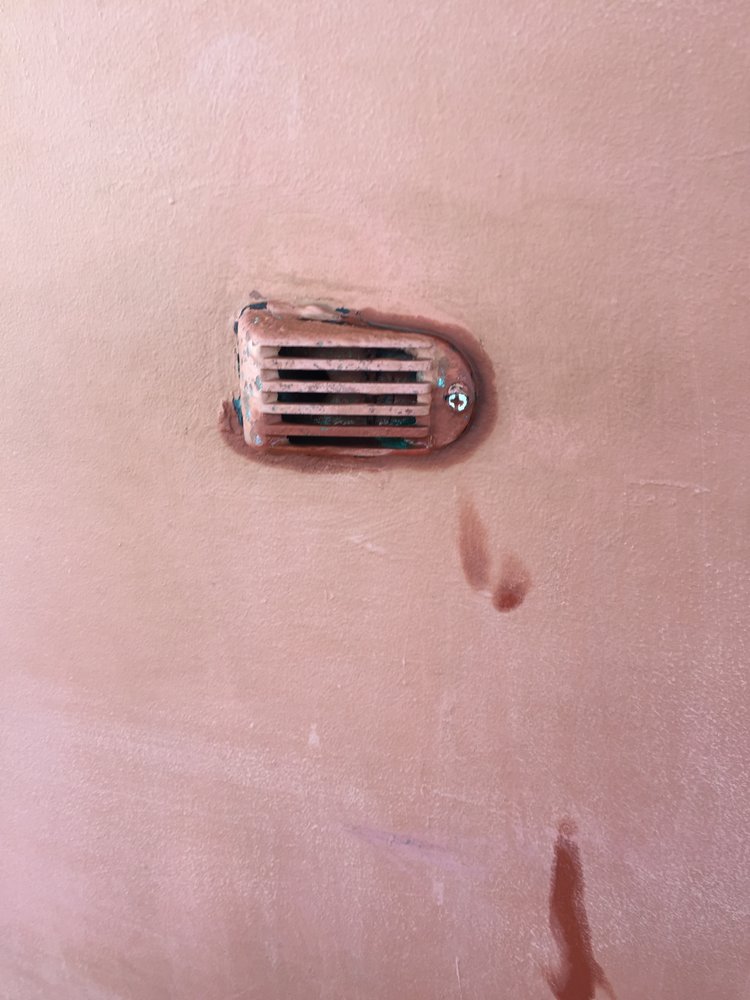

Jeg har en hallberg rassy monsun med en nanni diesel N3.30 motor, uten Sjøvannsfilter.
Da jeg nå fikk den på land kom jeg over denne ventilen som kommer inn der sjøvannet blir tatt inn i motoren. Er det noe som har erfaring med denne og forstår om det kan være godt nok som Sjøvannsfilter??⛵️

Det du viser er forsåvidt it et slags filter som hindrer større ting i å komme inn i innsuget.
Et mer dedikert sjøvannsfilter sitter som regel innvendig, imellom inntaksventilen og motorens sjøvannspumpe.
Ser bla. slik ut :Sjøvannsfilter
Når jeg sjekker mine filtere (2 motorer) finner jeg oftest sjøgress i silen da dette klarer å komme igjennom den du viser på bildet.

Den rista du har tatt bilde av, er for å holde plastposer og sjøgressute, samt gi vannpumpa noe vann å suge når du kjører fort, så ikke vannet fyker for fort forbi vanninntaket. Delte meninger hva som er foran og bak, jeg har den butte siden forover, så går det slakt innover akterover. Blåskjell blir også dratt inn som yngel, og vokser seg store i sjøvannsfilteret. Uten sjøvannsfilter inne i båten drar du mye små og større partikler inn i vannpumpe/ impeller, og videre inn i varmeveksler, eller inn i kjølekanaler om den er sjøvanskjølt. Sjøvannsfilter er standard utrustning vil jeg påstå.

Om man har båten i en elv eller et sted med mye strøm kan det sikkert komme noe i filteret. Mitt filter er rent, har ikke funnet noe særlig der de siste 15 årene jeg har hatt filtre på mine båter.
Sjøvannsfiltre hindrer ikke blåskjell. De fester seg hvor som helst og går rett igjennom et vanlig filter.
