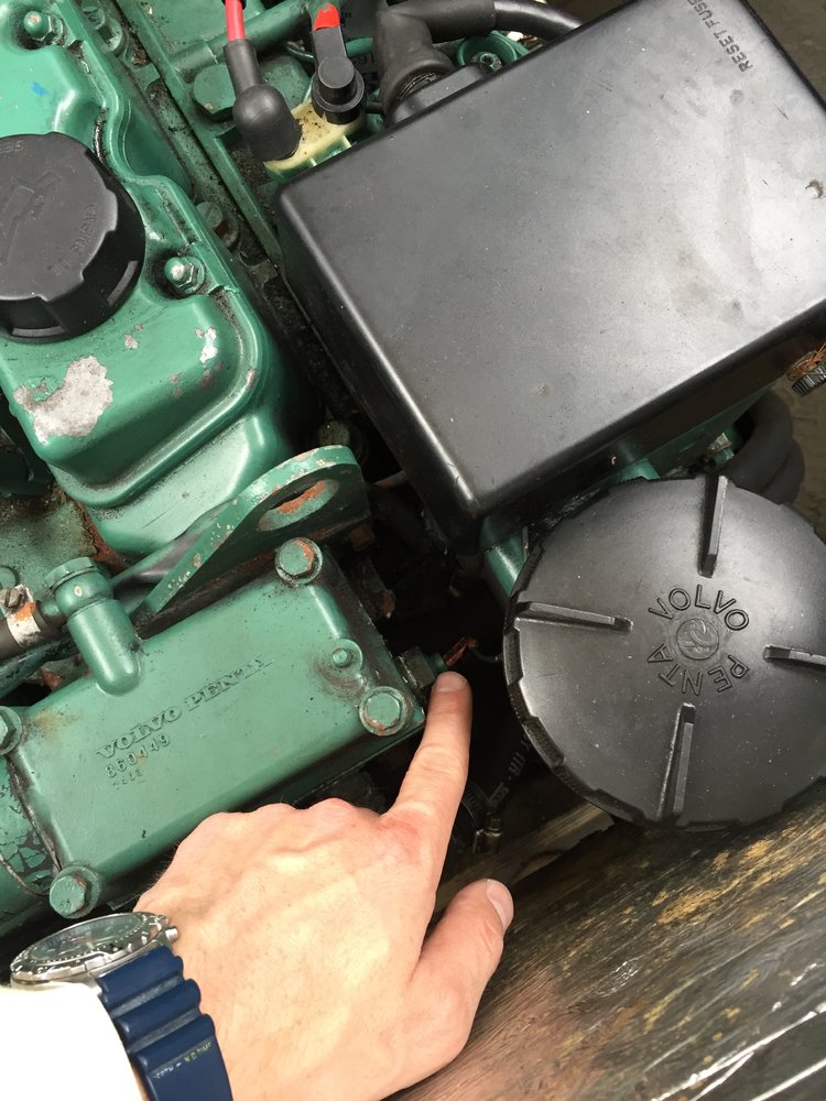

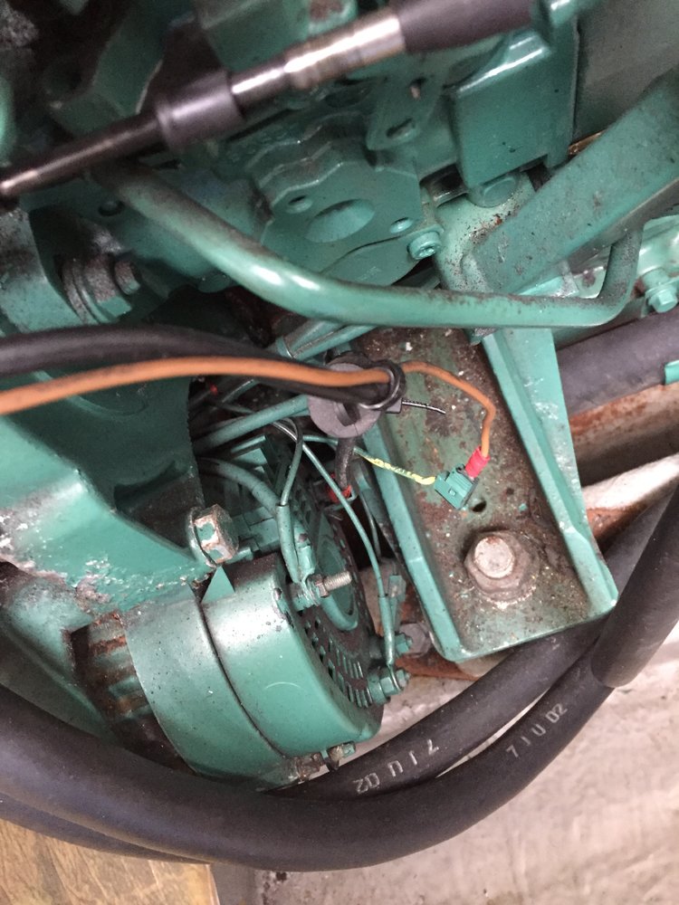

Koblingene på den sorte elboksen på motoren ser grei ut. Det samme gjelder ledningene rett på selve instrumentet, alt ser rent og helt ut. Jeg klarer imidlertid ikke helt å skjønne/se nøyaktig hva som kommer fra/til giver med dette w-uttaket. Jeg fant en giver her(se bildet) med litt irr, men det er vel kanskje til motortemp? IMG_7365.JPG.404e8da95d4779a85d098ac44e774e4c.JPG
Kan jeg se det direkte ut fra bildet under?
