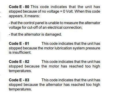

Her er feilkoder om du skulle klare å tyde noe.

Den ene koden E80 er "defekt dynamo", kode E87 kan også bety det samme.
