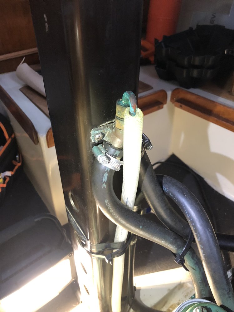

Båtglad-mann Startet 3.Mai.2018 Del på Facebook Startet 3.Mai.2018 (redigert) Hei, Etter vinteopplaget har jeg teststartet min motor og alt funker fint men denne ventilen plassert mellom impeller/sjøvannspumpen og varmeveksleren drypper litt mer enn jeg er vant til og liker, hva heter denne ventilen og bør jeg skifte eller kan man gjøre noe for å få den til å ikke dryppe? (Dryppen kommer i den hvite slangen som den skal, det er bare for mye) Redigert 3.Mai.2018 av ne.andersson (see edit history) Sitér dette innlegget Link to post Share on other sites More sharing options...
Hulda Svart 3.Mai.2018 Del på Facebook Svart 3.Mai.2018 Antihevertventil. De lekker bestandig etter en stund. Jeg kjører lekkvannet over bord. Sitér dette innlegget Link to post Share on other sites More sharing options...
Båtglad-mann Svart 3.Mai.2018 Emnestarter Del på Facebook Svart 3.Mai.2018 Hulda skrev 7 minutter siden: Antihevertventil. De lekker bestandig etter en stund. Jeg kjører lekkvannet over bord. OK takk hva er funksjonen til den? Sitér dette innlegget Link to post Share on other sites More sharing options...

Lazyjack Svart 3.Mai.2018 Del på Facebook Svart 3.Mai.2018 Funksjonen er å bryte hevertvirkning for igjen å unngå at motoren fylles med sjøvann bakveien når du stopper motoren. Ventilen du har er standard fra VP og den har lett for å dryppe. Google antihevert ventil så får du opp mange som er mye bedre, f.eks. denne. Sitér dette innlegget Link to post Share on other sites More sharing options...
Båtglad-mann Svart 3.Mai.2018 Emnestarter Del på Facebook Svart 3.Mai.2018 OK men min avgasslang går jo langt over vannlinjen i en «krok» før den går inn i lyddemperen, og jeg stenger alltid bunnventilen når jeg ankrer opp, trenger jeg virkelige en slik da? Sitér dette innlegget Link to post Share on other sites More sharing options...
Hulda Svart 3.Mai.2018 Del på Facebook Svart 3.Mai.2018 Når motoren går fra varm til kald oppstår det et undertrykk. Dette undertrykket skal utlignes. På en eller annen måte. Den dagen du har en lekk ventil eller glemmer å stenge, er sylindrene fulle av sjøvann. Naturligvis ditt valg. Regner med at du ikke har tørr eksos. Sitér dette innlegget Link to post Share on other sites More sharing options...
Båtglad-mann Svart 3.Mai.2018 Emnestarter Del på Facebook Svart 3.Mai.2018 OK - da konkluderer vi med at en ventil må til Skal sjekke mulighetene for refurbishment av den gamle eller innkjøp av en ny i morgen. Sitér dette innlegget Link to post Share on other sites More sharing options...
