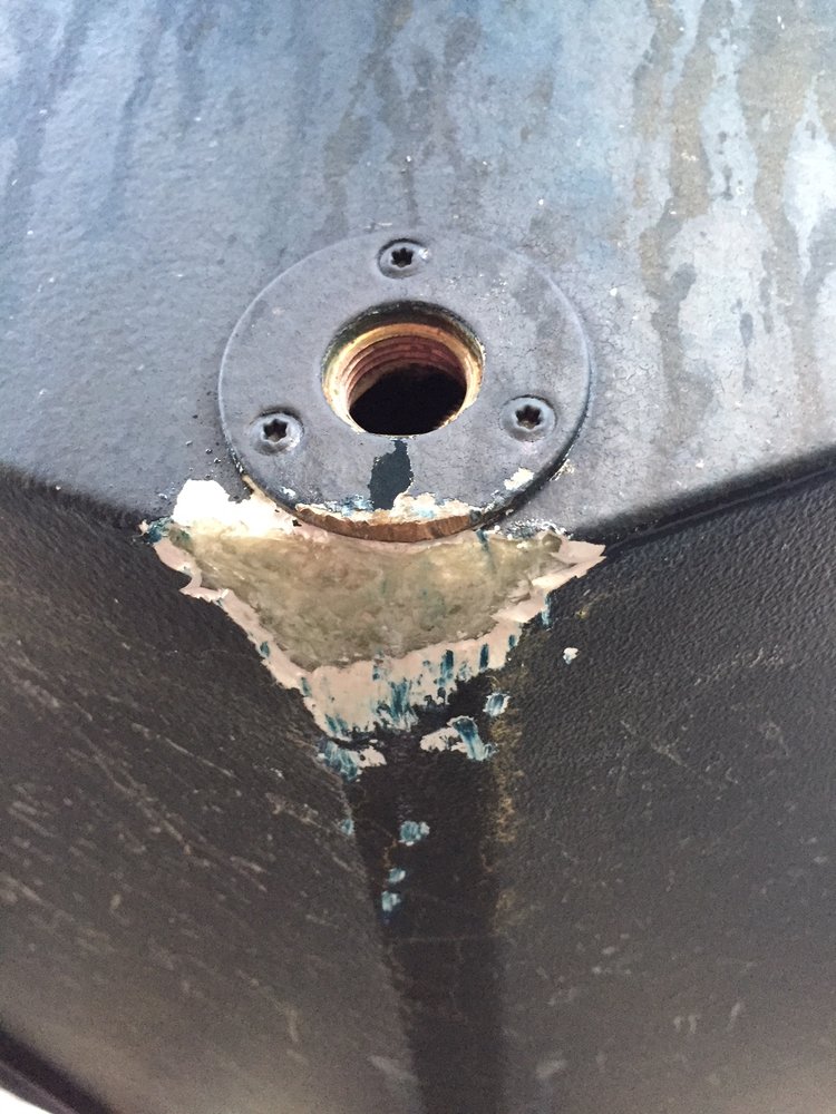

Buster_Magnum Startet 4.Mai.2018 Link til dette innlegget Startet 4.Mai.2018 Hei, dere! Da er tiden kommet for å sette ut båten for sesongen. Har en Yamarin 68 DC som jeg kjøpte i høst. Når jeg satte ut båten (og tok den opp), så subbet den borti betongen på rampa, med det resultat at gelcoaten akkurat på spissen under bunnproppa ble "slipt" bort. Rett inn til glassfiberen. Men ikke noe skade på glassfiberen. Båten var så tung bak at kombinasjonen med vekt/litt for slak rampe var utslagsgivende. Båten ble satt ut på flo sjø, så det er ikke noe mer å gå på. Hengeren var kjørt så langt at vannet akkurat kom til felgen (vil ikke kjøre hjula under vann). Så spørsmålet mitt til dere er: Er det noen som har vært borti tilsvarende, og har funnet en quick fix på dette problemet? Kan man lage en patent der man lager en form for "skinne" bak på båten og fester med stropp, eller noe som på en måte hindrer at båten "vipper" så mye opp foran. Klarer jeg å kjøre båten 0,5-1 m lengre ut på hengeren før den vipper ned bak, så tror jeg at det blir nok vann under. Sitér dette innlegget Link to post

Coldman Svart 4.Mai.2018 Link til dette innlegget Svart 4.Mai.2018 Min dypeste medfølelse, men interessant å se hvor tjukk gelcoaten er. Seriøst: Min gamle far fikk samme problem. Han lagde en beskyttelse av et kraftig plastrør (knappe 2 halvdeler, altså dobbel tykkelse... som et slags magebelte, susp eller undervannsfender om man vil) som han knøt fast. Et tau i hver ende av plastrøret festet stramt på rekkene. Han hadde tilpasset "magebeltet" til kjølen med noe greier inni. Funka som bare det. Lett å få på når båten lå på vannet også. Husker at han først lagde noe med hjul, men det ble det bare tull med. Sitér dette innlegget Link to post
