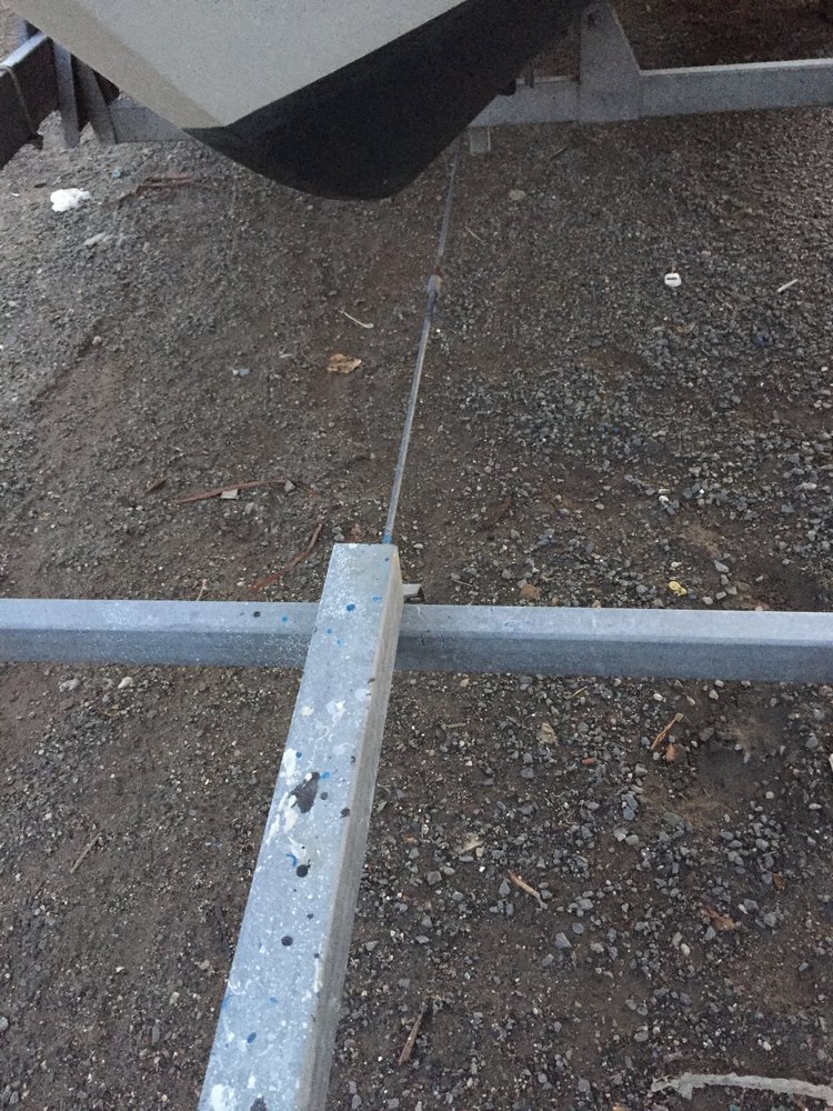

Coldman Svart 4.Mai.2018 Link til dette innlegget Svart 4.Mai.2018 Om ikke hekken får oppdrift fra vannet vil den være en vektstang som balanserer på den bakre rulla. Å stroppe baugen ned på den ene eller den andre måten ved utsetting, har jeg ikke noe særlig tro på. Ved opptak blir det et annet forhold fordi krafta fra vinsjen virker forover (mot bilen). Legger man vekt i baugen, flyttes tyngdepunktet, men det skal vel noen karer til før det blir noe særlig. Og jo lengre bak båten kommer, jo mer vekt på feil side av vektstanga. Vedr. det med å rygge til hjula er under... Jo, da får man båten ut og opp uskadet, men hvis det finnes andre enkle løsninger, berger man hengeren også. Hjullager og bremser varer ikke lenge selv om man spyler godt med ferskvann. Men selvfølgelig... skade på henger før skade på båt er vel å foretrekke. Sitér dette innlegget Link to post

Solseng Svart 4.Mai.2018 Link til dette innlegget Svart 4.Mai.2018 (redigert) Kvartsli skrev 29 minutter siden: Jeg har lekt med tanken på å legge en sjakkel rundt tverrstaget nede. Og så en mindre sjakkel eller trinse fast i den igjen. Så tre wiren gjennom der igjen og så opp til sveiva (jeg har el vinsj). Da vil wiren komme litt lengre ned og samtidig lengre ned mot vannet - hvis du skjønner. Burde funke fint det hvis det er den funksjon du ønsker. Redigert 4.Mai.2018 av Solseng (see edit history) Sitér dette innlegget Link to post

theppan07 Svart 6.Mai.2018 Link til dette innlegget Svart 6.Mai.2018 (redigert) Jeg hadde samme problemet tidligere. Lagde først en L formet plate med to ruller under som jeg festet under båten med tau slik at enden av båten hvilte på de to rullene. Fungerte delvis, med knotete å få på plass når båten lå på vannet og skulle opp. Løsningen var enkel. Skrudde av begge bremsetromlene og bordet et hull på baksiden av hver trommel og monterte skroggjennomførjng tilkoblet Gardena slange. Etter å ha kjørt hele hjulet under vann ved utsett/opptak var det bare å koble til en hageslange. Vannet sprutet ut av bremsetromlene og alt sjøvann ble borte. Tok forøvrig og demonterte hjullagrene en gang og etter fylte med masse hjullagerfett. (Stappet inn så mye jeg fikk inn). Ca. 10 ganger opp/ned hvert år i 6 år uten problemer, med hverken henger eller bremser. Hver 3. år koblet jeg av bremseslangene og smurte de opp. Hang de opp ned og helte motorolje i de to "koppene" hvor bremsevirer kommer ut av bremsevirerstrømpen. Redigert 6.Mai.2018 av theppan07 (see edit history) Sitér dette innlegget Link to post

Kvartsli Svart 9.Mai.2018 Link til dette innlegget Svart 9.Mai.2018 (redigert) Da klarte jeg å få ut båten problemfritt. Fikk et tips om ei rampe 10-12 min unna. Midt mellom flo og fjære (d er stor forskjell på flo og fjære her) er d et vindu på 1-1,5 timer at man kan dra nytte at d noen meter på venstresiden av rampa er relativt dypt. Løsningen var da å skråstille hengeren ca 30 grader på rampa. Tut & kjør og båten kunne bare slippes rett ut. Vann kun opp til kanten av felgen. Perfekt. Takk for godt initiativ som problemløsere alle sammen ? Redigert 9.Mai.2018 av Kvartsli (see edit history) Sitér dette innlegget Link to post

Vidar F.H. Svart 15.November.2020 Link til dette innlegget Svart 15.November.2020 Det slår meg at en løsning er lengre henger bak hjulene. Forlenge med to jern og ei rulle. Om det er vogge, kanskje lage en patent som hindrer vogga å vippe for mye opp? det, og å få senka vinsjen noe. Sitér dette innlegget Hansvik 14 -> Rana 15 DC -> Rana 17 DC -> NB 800 NB 800 på tokt 2026 Hjemmeside med artikler innen trehobby / finsnekring. Link to post
